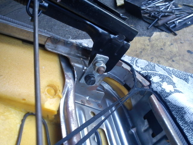

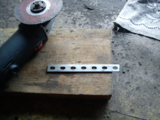

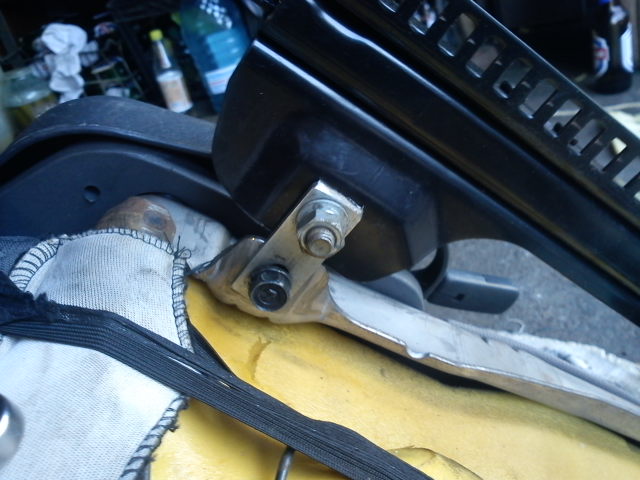

Выровнял передние сидения так.

|- - Сергей АА7143НС   Выровнял передние сидения так.   18.11.2012, 13:52
