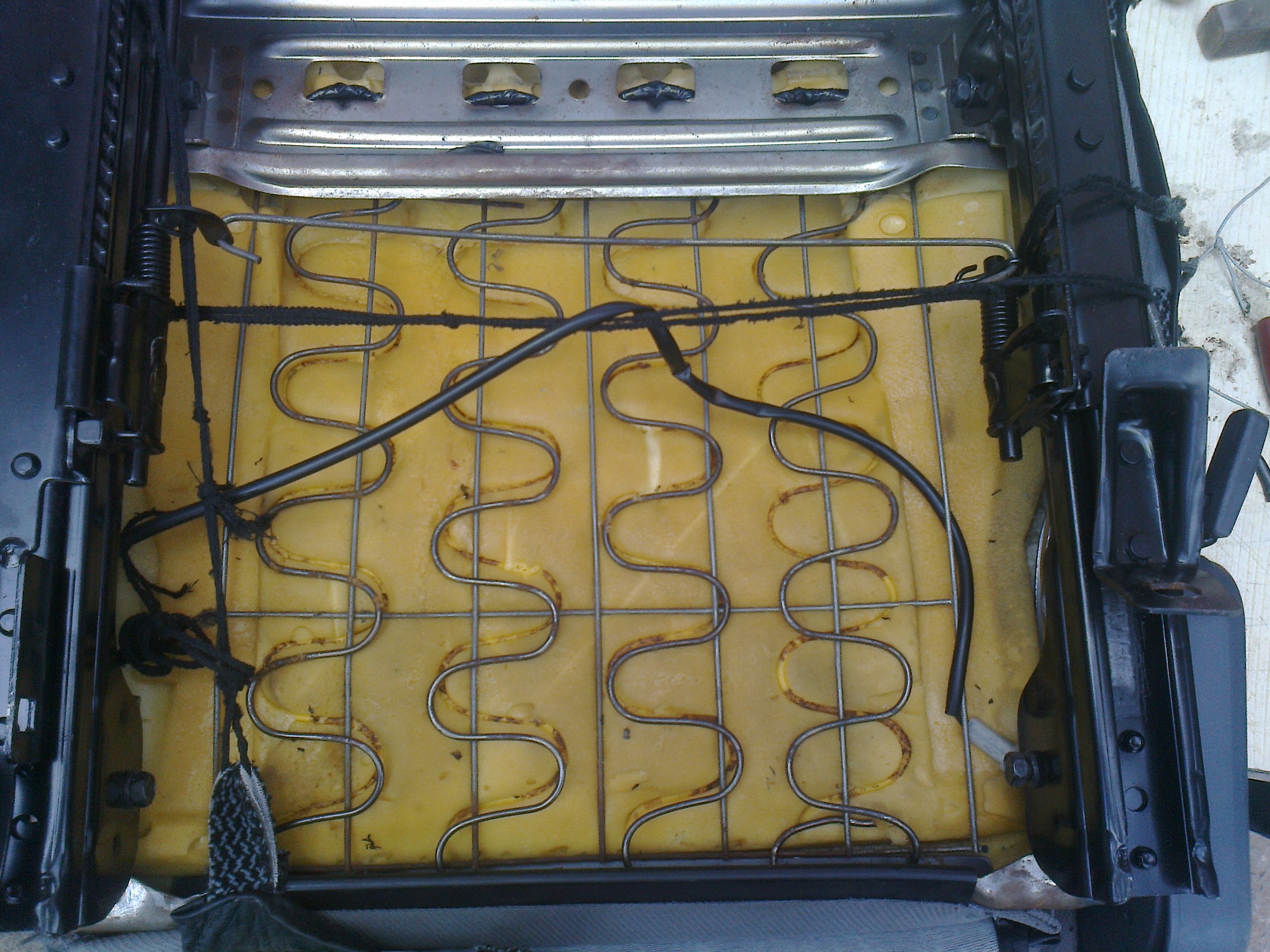

- - Krecc   Всем привет. Новости с фронта! Разобрал, поров...   30.8.2012, 14:25
- - Krecc   Дополнительная сетка!   30.8.2012, 14:51
