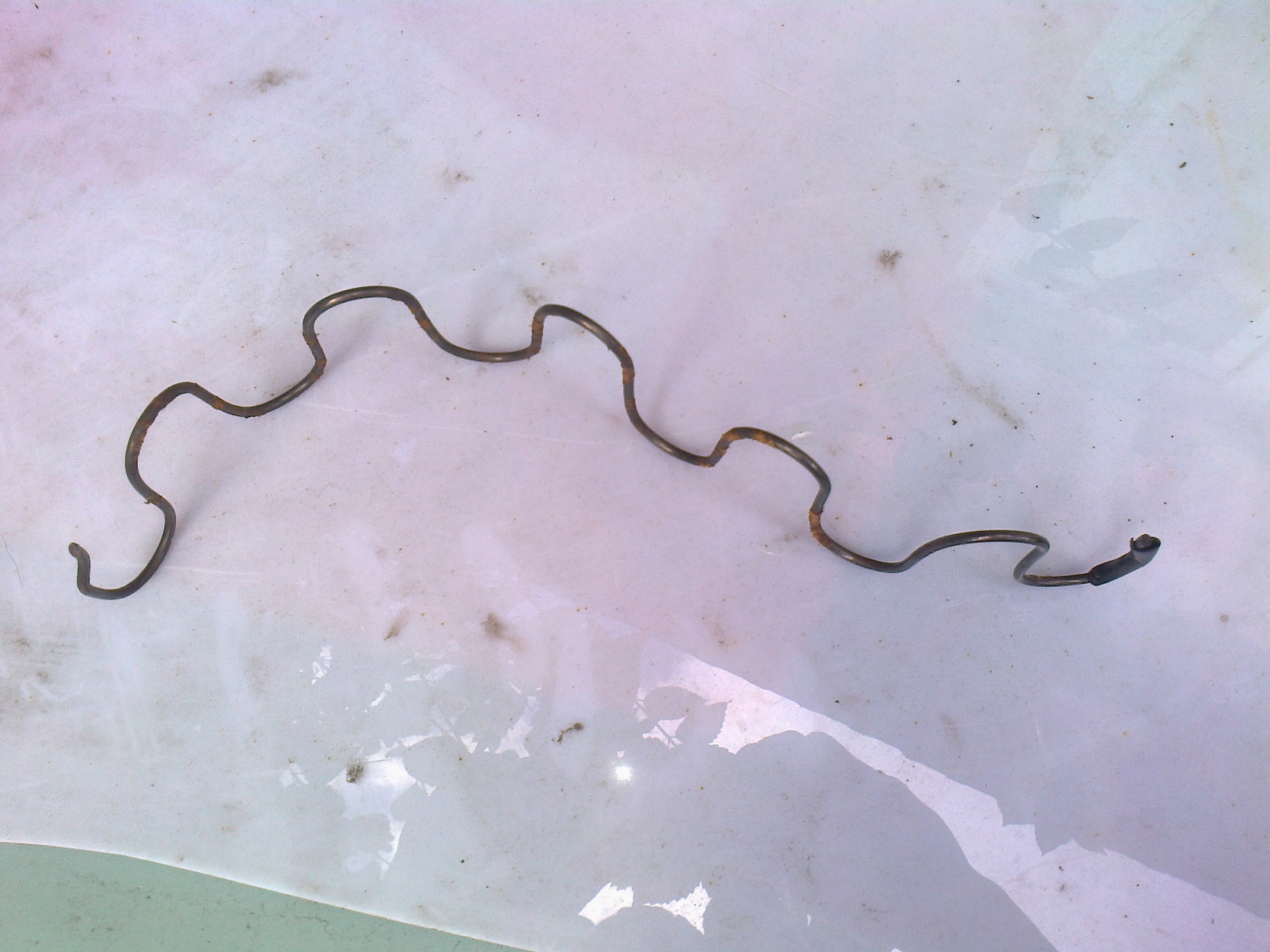

Krecc
сообщение 30.8.2012, 14:25
Сообщений: 170
Регистрация: 22.7.2012
Из: Житомир
Всем привет.
Новости с фронта!
Разобрал, поровнял, добавил сетку, собрал, установил, лучше, но все равно криво, добавил шайбу и проставку под задний левый.
Сейчас на много лучше, но не нормально, спинка кривая!:(
Сообщение отредактировал Krecc - 30.8.2012, 14:49

- - Krecc   Всем привет. Новости с фронта! Разобрал, поров...   30.8.2012, 14:25
- - Krecc   Дополнительная сетка!   30.8.2012, 14:51
