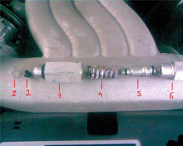

- - GREG   При замене тормозной жидкости на 20тыс, выбросил в...   3.2.2011, 12:11
- - WILL   а можешь более подробно расписать- что, где, как?   3.2.2011, 12:19
|- - GREG   Цитата(WILL @ 3.2.2011, 12:19) а можешь б...   4.2.2011, 10:59
|- - Cергей   Цитата(GREG @ 4.2.2011, 10:59) На главном...   4.2.2011, 11:07
|- - GREG   Цитата(Cергей @ 4.2.2011, 11:07) А можно ...   4.2.2011, 16:23
