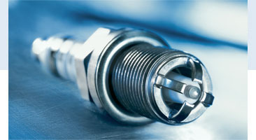

Мне на ТО-3 на УзДэу поставили вот такие свечки GM:
[attachment=2581:DSC00448.JPG]

гоняю на денсо как на картинке выше, куплены в фирменном магазине - хорошие свечки, даже немного лучше чем NGK, расход незначительно упал...

NGK серии V-Line №2 и №13 отличаются лишь тем что у №2 на центральном электроде V-образная выемка улучшающая воспламенение.
Денис ты чего людей та дуришь? Учишь учишь, а все равно одни двойки ag.gif , NGK серии V-Line №2 и №13 отличаются лишь тем что у №2 зазор между электродами 0,8мм а у №13 зазор 1,1мм(ктати это и на коробочках на фото написано) , а производитель в каталоге указывает что для 8кл нексий зазор 0,7-0,8мм поэтому №13 для 8 клапанных нексий в чистом виде не подходит, а выставлять зазор бессмысленная трата времени, проще купить сразу уже все готовое, на центральном электроде (если это V-Line в чистом виде) V-образная выемка должна быть и у №13 и №2 как и у всех свечей серии V-Line, она из за этой выемки (хорошо это или плохо у каждого свое мнение и другая тема) и получила название V линия, без выемки это NGK.
