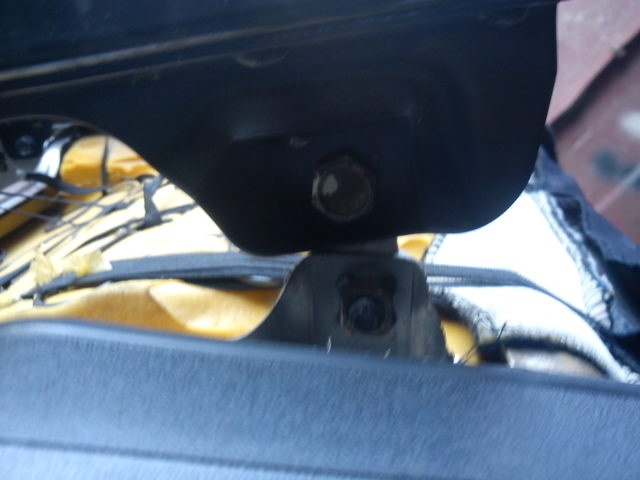

Всем привет.
Новости с фронта!
Разобрал, поровнял, добавил сетку, собрал, установил, лучше, но все равно криво, добавил шайбу и проставку под задний левый.
Сейчас на много лучше, но не нормально, спинка кривая!:(

Дополнительная сетка!

Выровнял передние сидения так.
сообщение 18.11.2012, 17:41
Сообщение #26
Ну и правильно.
Если это не днище, а сама сидушка/крепление такие, то самое оптимальное решение вопроса wink.gif
сообщение 18.11.2012, 17:57
Сообщение #27
Цитата(traffic @ 18.11.2012, 17:41) *
Ну и правильно.
На днище не похоже.
Катаюсь с переделкой больше месяца полет нормальный.
сообщение 18.11.2012, 18:51
Сообщение #28
Какие стороны сидушки и на какую высоту переделывались? Сиденье пассажира аналогично водительскому, но в зеркальном отражении? Общего фото (результат конечный) жаль нет, а нужно. А не плохая работа!
сообщение 18.11.2012, 19:30
Сообщение #29
Сейчас сидения стоят ровно без завалов.
Подымал каждое сидение со стороны двери не высоко.
Смотри внимательно фотки 2и4 там все видно

Поэтому сделал не большую доработку и выровнял.

Осмотрев вчера водительскую сидуху вот что нашол, сильный люфт в районе заднего наружного кроншейна, тоесть сиденье вместе со спинкой гуляет по наклону от дверки и в салон. Сначало подумал открутилось крепление на днище, а нет. Люфтит сама салазкаа, тоесть люфт между верхнй и нижней салазкой, теперь я понял что за шарики я нашол на полике. Я уверен на 99 процентов что завалена сидуха иза этих шариков. Потеплеет буду разберать и смотреть. Хотя всеравно планирую сидухи поменять, но надо и эти сделать, так как обивка в идеальном состоянии.

Раз тема про сидения - отпишу тут свой вопрос: Машину взял б/у. Перебирал салон и снимал все сидушки. После правильной установки заднего сидения (не было закреплено задними проушинами) появился скрип металла о металл. На крюках, что торчат из днища не должно быть никаких пластиковых чехлов?
сообщение 21.4.2016, 15:15
Сообщение #58
Нет. Смотри где скрипит, эти проушины скрипеть не могут, а в сидушке на пруте полихлорвиниловая трубка должна надета, где за проушину цепляется.
