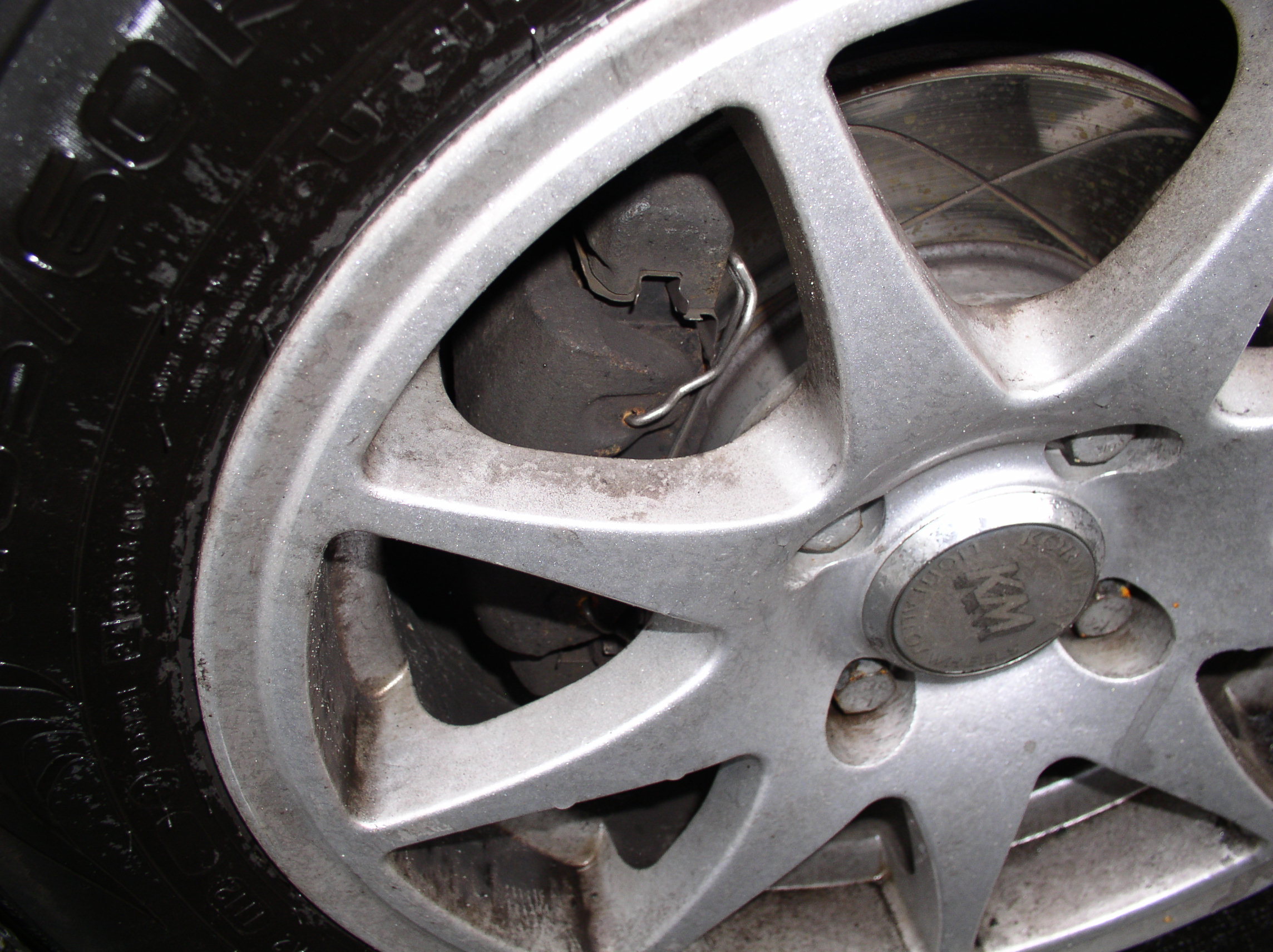

я поставил - пружинки усики, стоят 65 грн и проблема исчезла, просверлил 2 дырочки в супортах неглыбоких на 3мм, и смазал направляющие у меня были закисшие, стоят ланусовские супорта, уже пол года как тишина и тормозят хорошо не жалуюсь, до этого сильные стуки в подвеске которые убирались нажатием на тормоз, после этого тишина аж немог нарадоватся, советую!
пружины покупал вот такие они почемуто были от форда фиесты кажется, походу есть на многих авто где использывались тормоза ATE, подходят идеально! 100 пудовый вариант вылечить стук!

Цитата(junker @ 17.11.2012, 12:41) *
я поставил - пружинки усики, стоят 65 грн и проблема исчезла подходят идеально! 100 пудовый вариант вылечить стук!
КАТАЛОЖНЫЙ НАМБЕР У НИХ ЕСТЬ?

таких як на фото Quick brake /Easy Brake номер 1100
Є ще TRW PFK 241 і Delphi LX0108
Я купляв собі TRW PFK 241
На упаковці написано Daewoo Espero/Aranos
Сообщение отредактировал Jurek - 19.11.2012, 8:54

они 1100 и 1208 и много номеров потому как на разных машинах стоят, я фотку на телепон скинул и на авторынке всем показывал, пока не нашол....

я тоже скобы поставил...но стуки у меня появляются редко...только на булыжной мостовой и то иногда....лучше, честно говоря - не стало...но и хуже не стало тоже....

я дырки немного ближе к краю сверлил так натяжка больше, мне помогло офигено, перед установка грохот был просто капец думал шо там капец рычагам даж сайлентблоки задние подкидывал но натягивались туго.... потом пружыны поставил и ваще тишина.... мож у тя что то еще тарахтит?

Как вариант избавления от стуков - это поставить прижимную пружину, как на суппорте АТЕ. Тут даже кат.номер выкладывали и описание монтажа.
В любом случае, выработка идет в самом суппорте, а не в направляющих.
