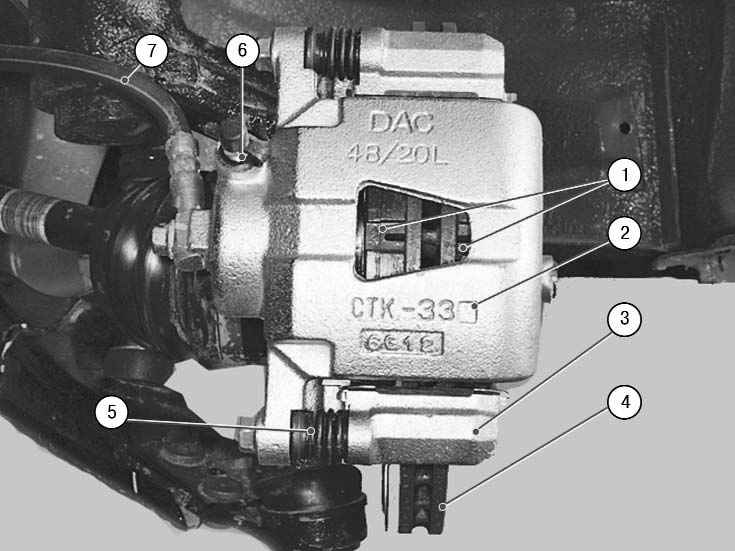

А может диск тормозной издает такие звуки? Может повело его? А может и сами колодки так звучат.
Диски новые. С Вектры в 2 раза дороже))) И им будет 20 лет, а с Ланоса моим всего 5 лет. Ставил с супортами диски. Вукать стало фактически сразу. Просто такой напряжный звук((
П.с. А ты есть на Драйв2 - хочу твой тазик глянуть))
Поверь, 20-ти летние еще проживут 20 лет. Покажи мне хоть одного, кто жаловался на АТЕ?
Пы.Сы. Есть я на Драйве, даже подписан на твое авто. Под таким же ником.
Muss
Цитата(Zhest' @ 3.4.2012, 23:16) *
Muss, Дребезжание, если не ошибаюсь, лечится или заменой направляющих (пальцев) или заменой суппортов, если выработка в самих суппортах под направляющие. Для начала, поменять направляющие и набить в них смазки.
godzilla85, с Ланоса 1,6 не ахти... У самого такие были, поменял. Взял бы АТЕ и не мучался. Там конструкция простая, но надежная навеки.
Спасибо.
Цитата(Muss @ 4.4.2012, 8:54) *
Спасибо.
Да пока не за что... Единственное, если использовать смазку, то специальную.
