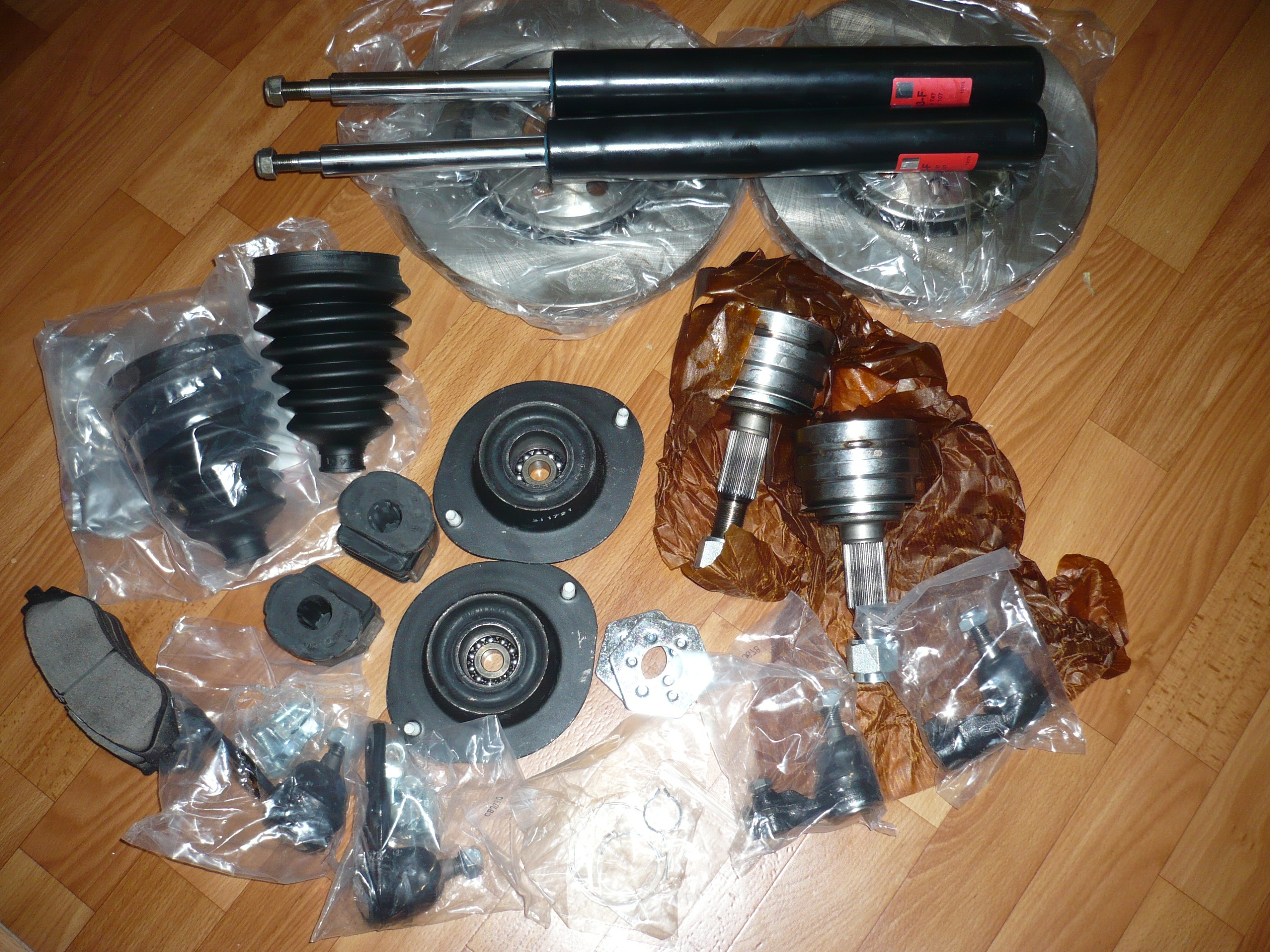

Завтра будет крутой секас:
Сообщение отредактировал Shtorm - 20.12.2013, 17:28

Есть еще вопрос. Кто ставил новые наконечники, шаровые, подшипники ступиц, ставить как есть или все-таки поснимать пыльники и натолкать смазки? Если так то какую мазюку посоветуете? Что есть - плюсы и минусы - нижней растяжки передней подвески?
сообщение 20.12.2013, 21:43
Сообщение #33
На наконечники, шаровые, подшипники ступиц ничего не снимал и не смазывал. (на новых)
сообщение 20.12.2013, 21:47
Сообщение #34
надо смотреть в каком состоянии смазка и сами пыльники.
Если пыльники без повреждений и износа- оставляй. если нет- тогда под замену. (вижу уже купил- хомуты под них забыл?)
а вот по смазке- хз- мне Кальянчик набивал.
сообщение 20.12.2013, 23:00
Сообщение #35
В ШРУС хорошо идёт смазка Castrol LMX зелёного цвета. Есть похожая, но серая. Нужна именно зелёная.
Продаётся в тюбиках по 300 грамм.
Типа такая:
Т.к. всё равно будешь снимать передние пружины - купи пару метров шланга с внутренним диаметром 12мм (под штуцер 12мм - обычный садовый) и одень по 1 витку на концы пружин - избавишься от непонятных скрипов и стуков по передку.
Смазывать что-либо ещё (если оно изначально новое и нормальное) не нужно: в ступичных подшипниках смазка лежит и они закрытые, в наконечниках/шаровых тоже всё ок (если не совсем Г... купил). Единственно что - в опорниках, но я себе брал с закрытыми подшипниками, а так можно туда ту же зелёную выдавить немного.
Да, не забудь между стаканом и опорным подшипником поставить шайбу, а то потом будут звуки + будет туда немеряно грязи снизу лететь...
Если собираешься ставить проставки на передок - самое время их взять тоже (с проставками идут новые шпильки в опорники - их обязательно нужно прихватывать сваркой).
Пластиковые не бери - Г... редкое. Я себе через год сменил на алюминиевые т.к. пластик тупо рассыпался.
Задние сайлентблоки передних рычагов проще надеть, если намазать их мыльным раствором. Маслом мазать нельзя т.к. эта резина масло не любит.
Ещё не помешает то место, где наконечники накручиваются на тягу, смазать каким-нить нигролом или хоть отработкой - в следующий раз будут проще откручиваться (может быть). И вообще взять за правило все болты так смазывать (кроме выхлопной wink.gif)
И ещё: попробуй не вытащить полуось из коробки - а то вытечет масло - придётся доливать...
В коробку рекомендую синтетику 75W90 - мне очень понравилось (влезло около 1.8л).
И не слушай никого насчёт того, что там ничего менять не нужно.
Сообщение отредактировал traffic - 20.12.2013, 23:11
Shtorm
сообщение 21.12.2013, 0:10
Сообщение #36
Сообщений: 161
Регистрация: 18.4.2011
Из: Краматорск
Проставки купил - толщина не впечатляет, совет по поводу прихватки, шланги...- зачетные. Под проставки между кузовом ничего подкладывать не надо? По поводу поднятия зада - мне надо повыше(часто гоняю по рыбалкам) - что есть для такого случая?
Сообщение отредактировал Shtorm - 21.12.2013, 0:11
сообщение 21.12.2013, 8:34
Сообщение #37
для поднятия задней части- есть комплект увеличения клиренса- там идут, 2 подкладки под пружины+ 2 домика. Стоимость- до 100 грн, или около того.
сообщение 21.12.2013, 9:51
Сообщение #38
Да, у меня такие же.
После установки нужно будет на развал съездить т.к. нарушится (ну т.к. всё равно наконечники будешь менять, то без него не обойтись).
Да, после установки передних проставок появился такой эффект: докрутил руль до упора и он там и остаётся - т.е. для возврата нужно дёрнуть его обратно.

Сегодня с утра ринулся разбирать передок и вот только закончил. Да долбежки многовато.
После того как все снял(стойки, шаровые, втулки стабилизатора, диски, суппорта, шрусы), заметил, что тяга перечной устойчивости легко ходит - на проворот и вправо-лево. Подозреваю что она в резинках должна сидеть туго. Значит менять ее втулки?
И еще - разобрал стойки и вот какая кака:
Эта крышечка(металлическая) пыльника стойки отдельно продается или только пыльник в сборе?
сообщение 21.12.2013, 22:22
Сообщение #40
Вот ее кат.номер 96133097
Продается отдельно эта "крышечка", порядка 40-45 грн. Кстати, они с Ланосом идентичны.
сообщение 22.12.2013, 10:22
Сообщение #41
Не вижу смысла покупать её отдельно.
Пластиковый стакан скорее всего тоже пострадал, а всё в сборе стоит не сильно дороже:
http://zapchastizaz.com.ua/?page=shop.prod...t&Itemid=26
