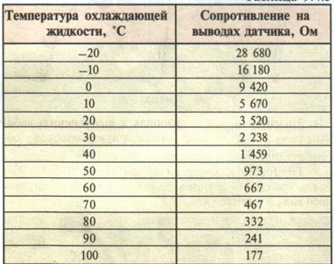

выкладываю несколько фоток датчика температуры ОЖ 2-х контактного сигнал с которого идет прямо не ЭБУ. Кому будет полезно приходит на контакты D2 и B12 - замеряв сопротивления на данных ногах разьемов ЭБУ можем проверить датчик..
А также подав нужное сопротивление (таблицу температур и сопротивлений выложу ниже), можем проверить как срабатывает вентилятор при разных температурах.

какую ОЖ залил?
бортового нету? на котором можно точно температуру посмотреть?
надо бы проверить датчик температуры, у меня он начал врать на 10 градусов. поэтому вентилятор включаплся пожже, соответственно температура ОЖ стала выше.
на картинке таблица сопростивлений. можно прибором померять на разьеме ЭБУ. вроде B2 C16 контакты, могу ошибатся, посмотри по схеме.Нажмите для просмотра прикрепленного файла
Имеется мнение коллег, что показания ЭБУ по температуре занижены на 10 градусов от фактической.
Пользуясь БК-22 я определил:
1. термостат открывается при 83 градусах (по мануалу 86);
2. вентилятор включается при 105 градусах (по мануалу 105);
3. вентилятор отключается при 102 градусах (по мануалу 102).
Так что всё работает как книжка пишет, вот только термостат такая штука что имеет большой разброс срабатывания, но это и понятно, плюс/минус 2,5% что в допуске.
Все эти даные сняты через ЭБУ а вот термометр в бачек не вставлял и температуру фактическую с показаниями температуры ЭБУ не сравнивал.
Если показания ЭБУ занижены на 10 градусов то получается что вентилятор включается при 115 градусах фактической температуры. При таких параметрах температуры и движек недолго угробить. Бред какой-то получается, неужели такую грубую ошибку на заводе изготовителе не устранили?
systemNET
но я когда новый датчик купил он реально показывал на 10 градусов больше чем старый, который снял с авто..
так что в авто темпераутра была завышена.
Кто производитель датчика? Как узнал, что показывает на 10* больше?
