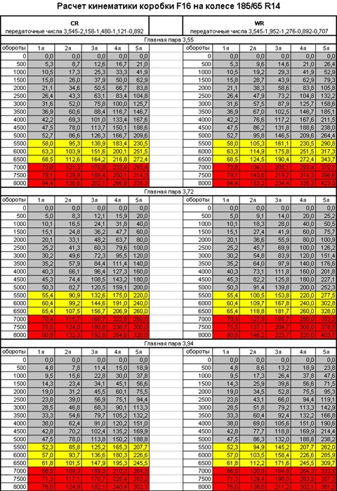

А ще в усіх різна резина.
У мене було зчеплення зношене - то на 3000 було 115 замість 120. Після заміни зчеплення все стало на місце.
З тої ж теми
От тільки не знаю що такек CR та WR...
З тої ж теми
Но, все-таки 240 на Нексии - это только есль поставить другой двигатель (2.0 турбо, например, о чем писал выше) и соответствующую ему коробку.

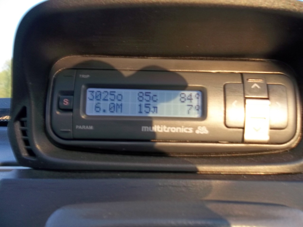

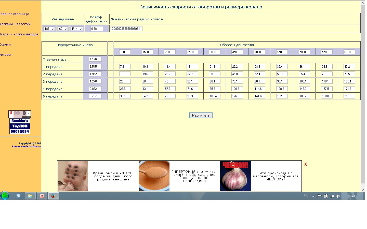

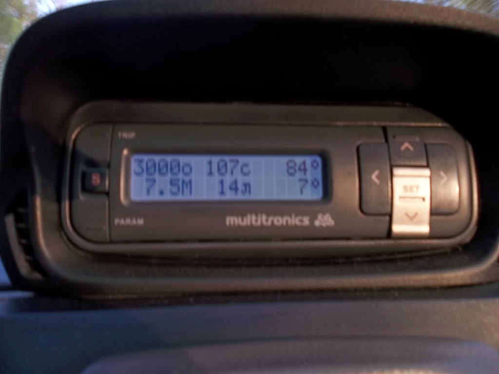

Специально для traffic
Сначала таблица. Резина сток 185/60 R14 1.5л. 16кл. N100 2007г.в.
На скорости фотографировал. Специально по БК погрешность спидометра -1км/ч.
На 3025 об. на 4-й передаче. Скорость 85км/ч.
На 3000 об. на 5-й передаче. Скорость 107км/ч.
Данные с таблицей совпадает.
Тогда, что у Вас не знаю. Врят ли коробки разные ставили в пол года разницы выпуска машин.
Ещё раз: резина у меня 185/65.
Скорость по GPS.
Спидометр при этом врал в большую сторону. Правильно показывал приблизительно на 110км/ч. На меньших скоростях отнимал несколько км/ч (до 5), на больших прибавлял.
Скорость по БК будет правильной, если правильно выставить точный радиус колеса.
У меня на 3000 оборотах спидометр показывает 120км/ч. GPS показывает 118км/ч.
