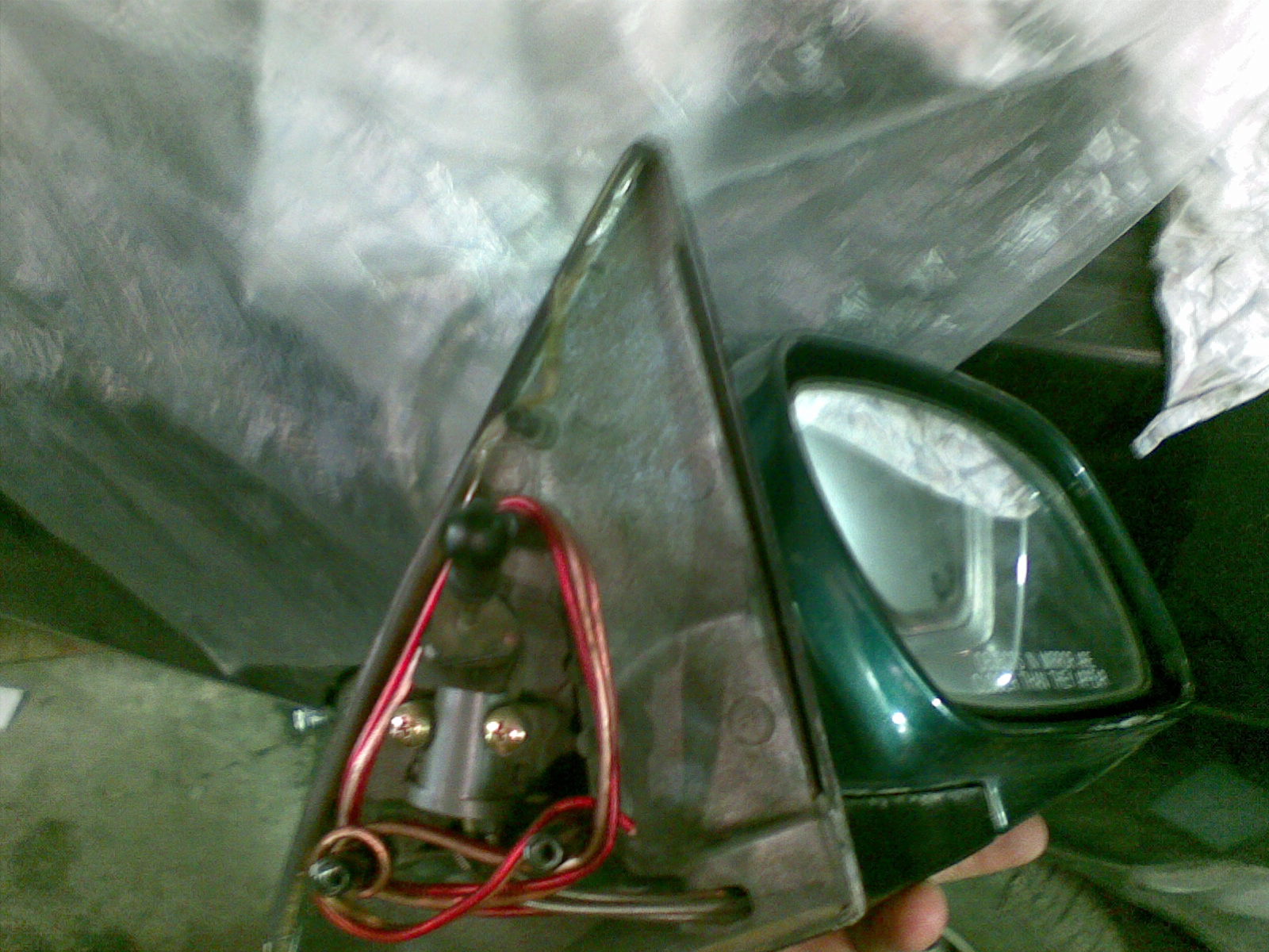

Георгий
к стати получается вот так , провод просто смотал чтоб не болтался

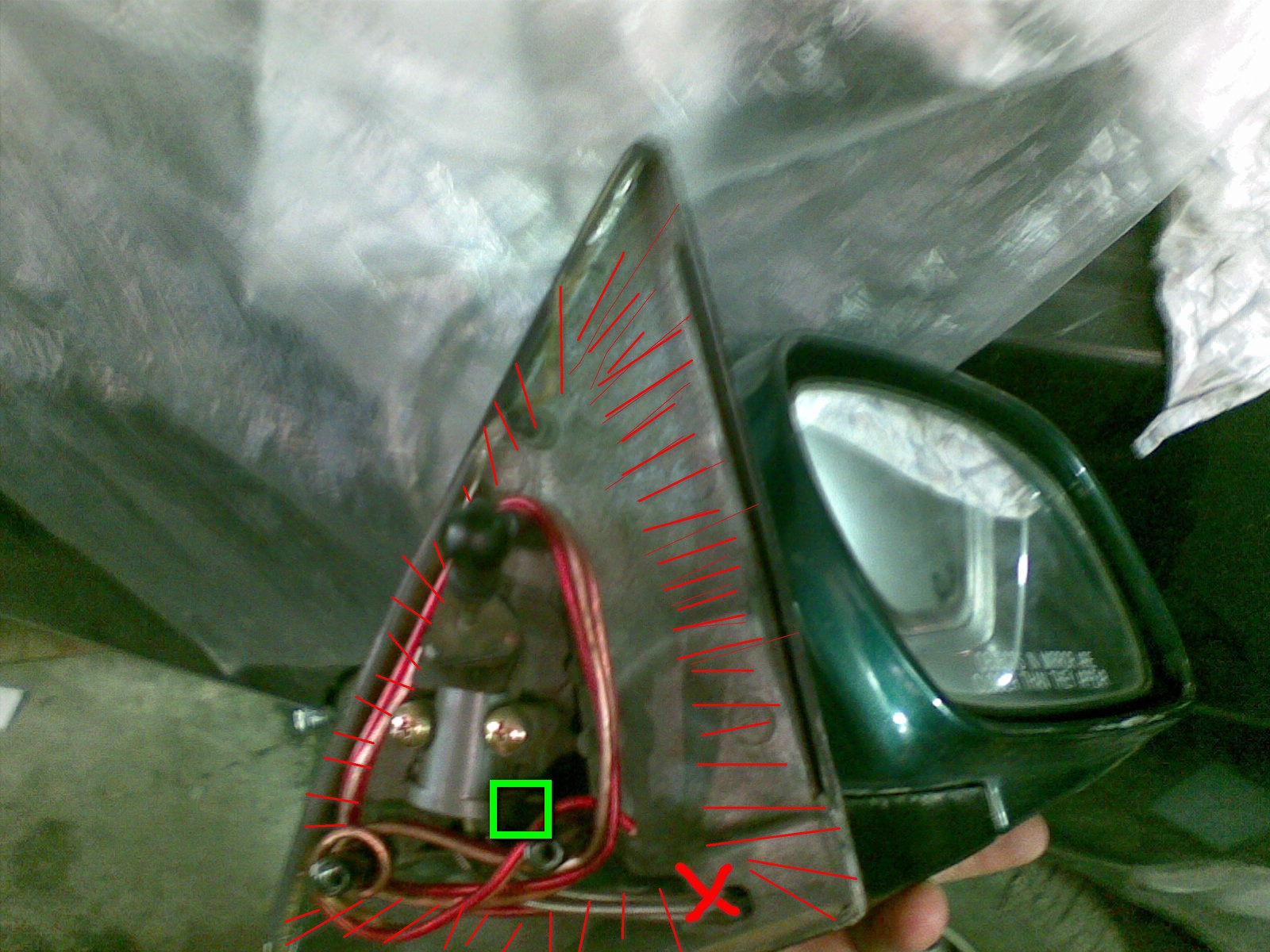

А ты смотрел что у тебя произошло с кабелем, когда ты прикрутил зеркало к двери? Рекомендую посмотреть. К гадалке ходить не надо чтобы понять, что кабели пережаты между зеркалом и корпусом. Не думаю что схлопотать короткое будет большой радостью. Кабель нужно аккуратно просунуть внутрь корпуса зеркала, вывести внутри прокладки и просунуть в дверь.
см.фото. Красными штрихами обозначил места прилегания зеркала к корпусу. Зеленым обвел место где нужно из зеркала протянуть кабель.
Если ты приблизиш и посмотриш повнимательнее то выведен он правильно, а для особенно для Penguin объясняю что обматал пока в покет ложил и фоткал!!! tongue.gif
