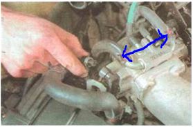

Есть один вопрос, который не дает покоя. Около двух месяцев назад диагностировали у меня забитые патрубки на дроссельной заслонке. И подключили напрямую, минуя дроссельную заслонку. Говорят что о/ж через патрубки подогревает топливную смесь и по большому ни на что не влияет, а чистить - это дело проблемное и ненужное. Как правильно поступить?Нажмите для просмотра прикрепленного файла
Как это забились, чем? На самом дросселе или подходящие резиновые патрубки? Это обогрев дросселя и он нужен.
andrey180677
На самом дросселе
Первый раз слышу. А чем забито было, может герметик в ОЖ лили?
Ну забит - и пофиг. То же самое что заглушить эти патрубки - они больше нафиг не нужны, а малый круг всё равно через печку бегает...
А вот если ещё и печка забита - тогда похорошеет ещё помпе и термостату, а то и ремню ГРМ...
Да, в мороз без подогрева дросселя будет как минимум некомфортно...
Нужен этот подогрев для того, чтобы сам дроссельный узел не замерзал. Т.к. там существенный перепад давления, то сам дроссельный узел намного холоднее, чем воздух, который через него проходит - потому и подогревают т.к. иначе заслонка клинить начнёт sad.gif
И да, топливную смесь эти патрубки не греют - они греют сам дроссельный узел.
Плюс один!

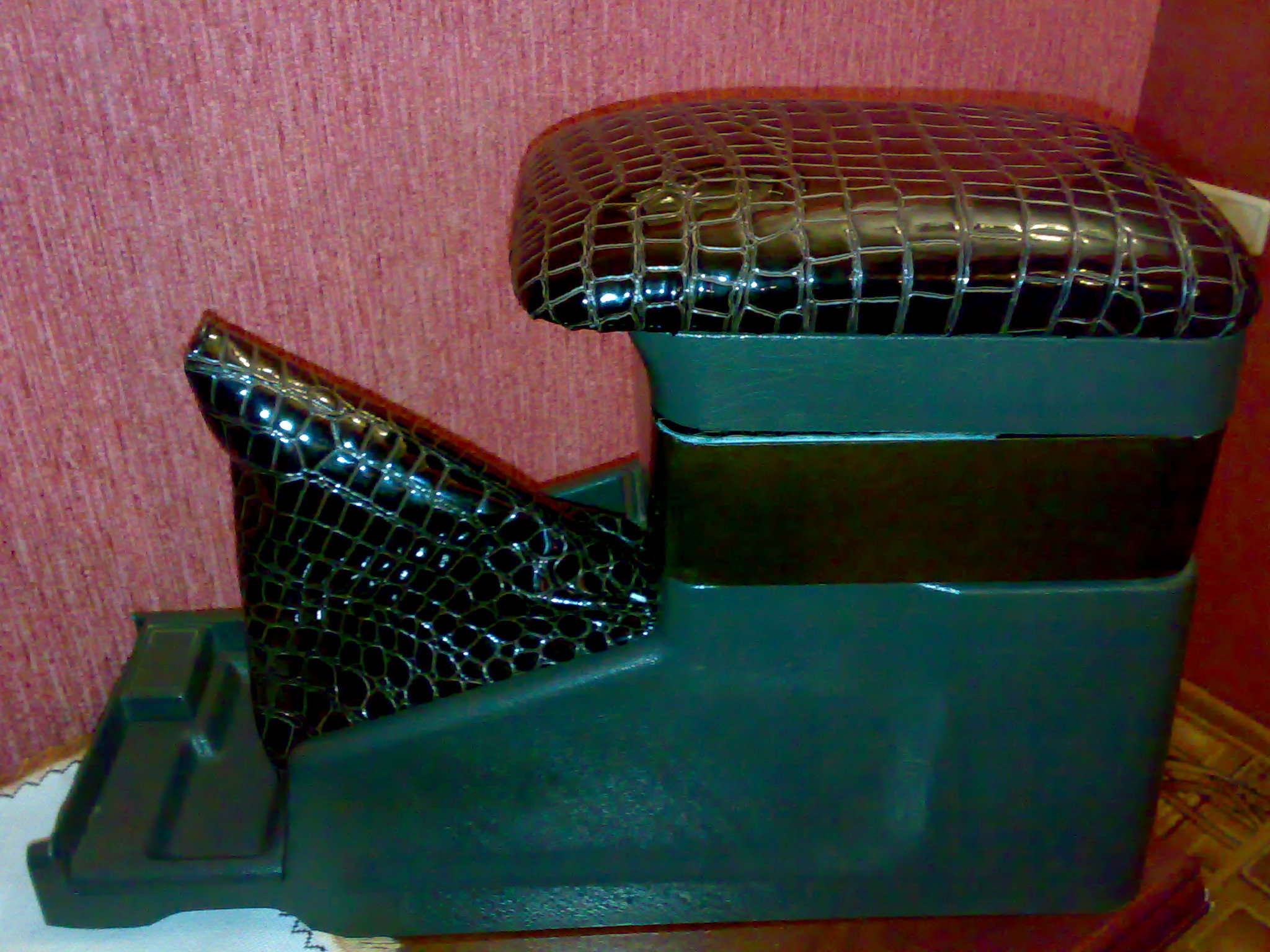

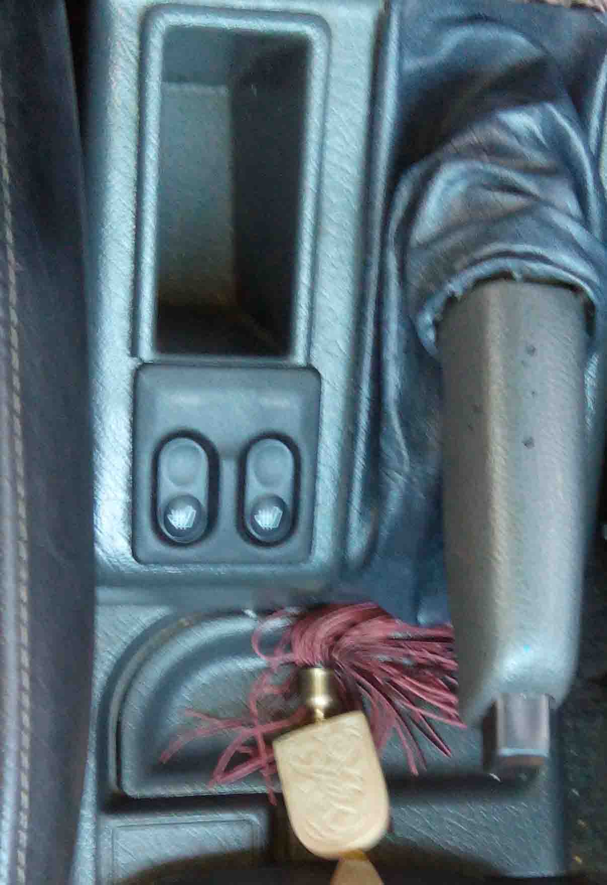

Сидушки Есть небольшие дефекты но подогрев работает, лучше продать сразу с подлокотником т.к. включатели выведены на подлокотник от Есперро. Сам подлокотник модернизирован, поднят на проставке, сзади выведен прикуриватель, крышка удлиненная( сделана под крокодила))))))Нажмите для просмотра прикрепленного файла
