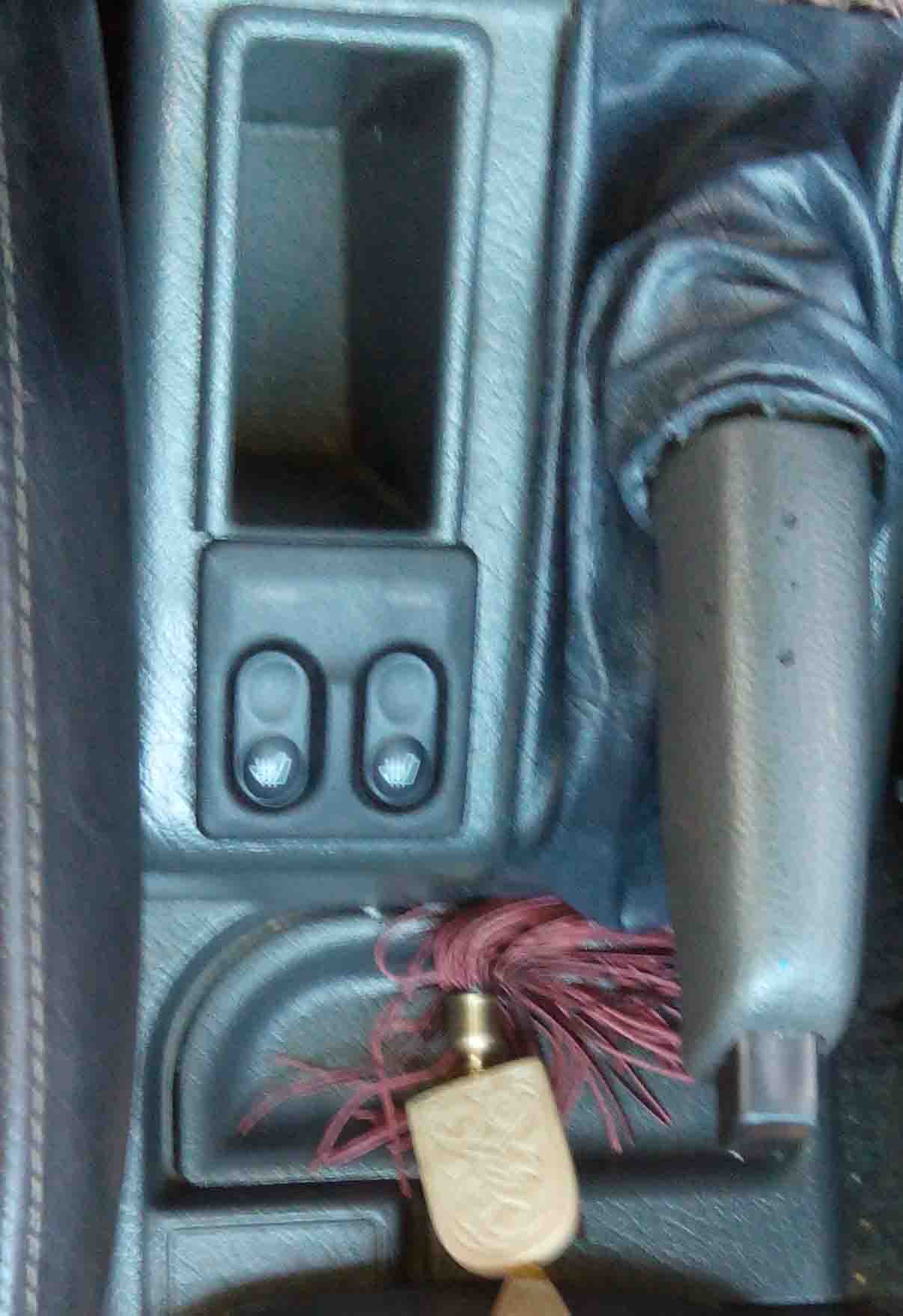

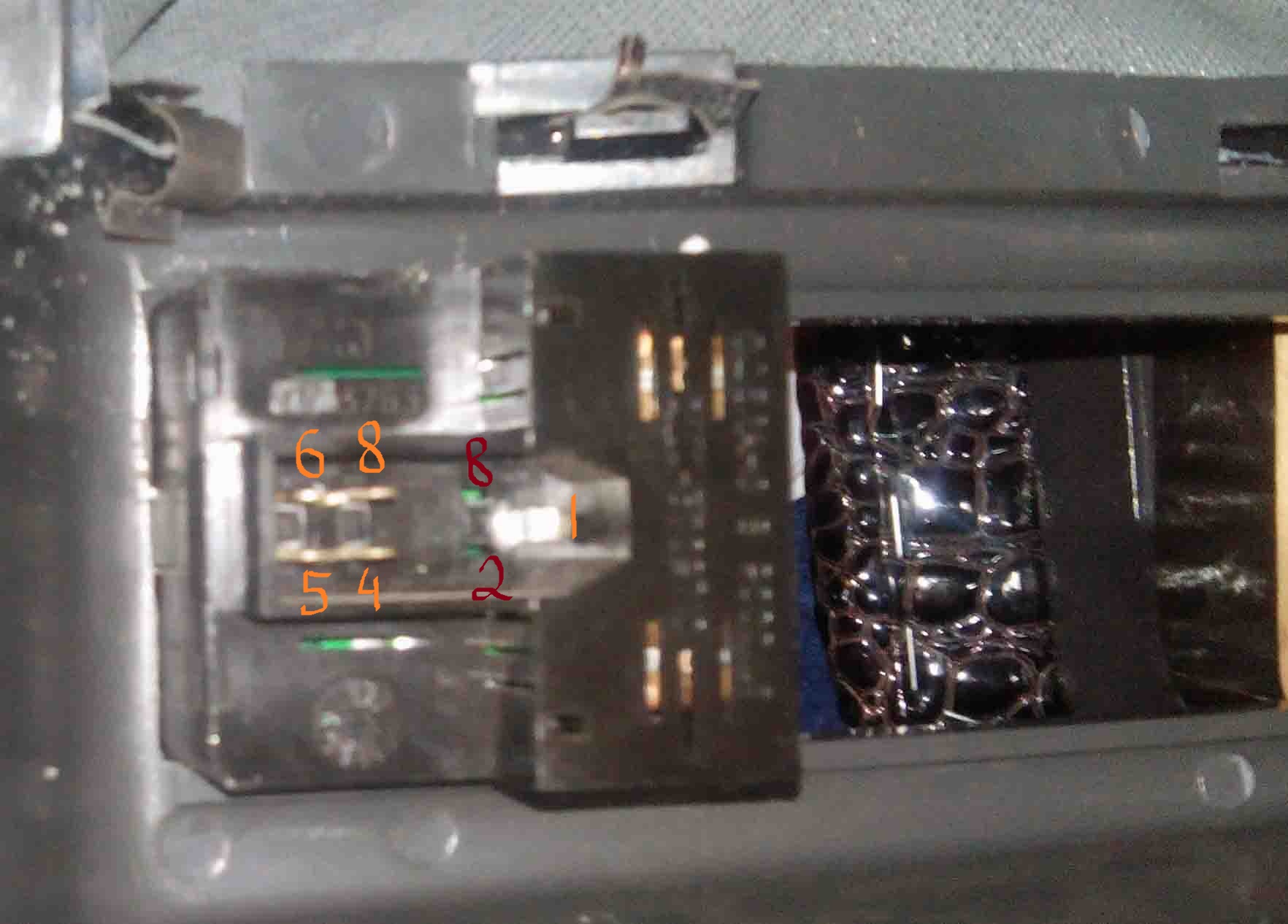

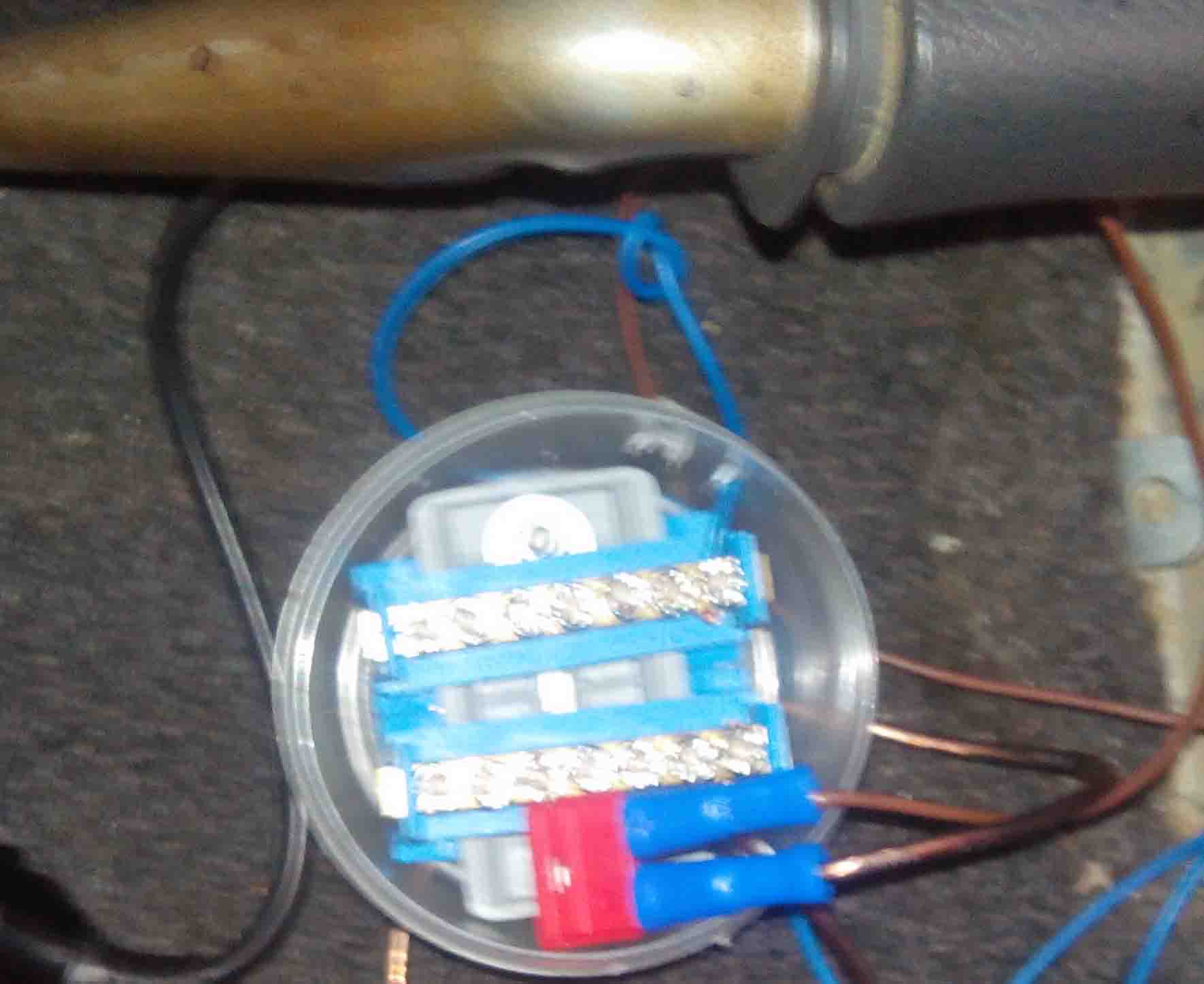

Займався підключенням підігріву сидінь, і коли прийшла справа підключити зрозумів, що сам не розберусь. Я взяв вимикачі з ВАЗ 2110, вони мені добре стали в підлокітник. Однак клемами не розумію куди плюс підключати. Фото додаю, можливо хтось підскаже, нехочеться їхати на СТО. Там де червоним підписано там клем немає, а лише прорізб і цифри. Схеми читати не вмію.
andrey180677

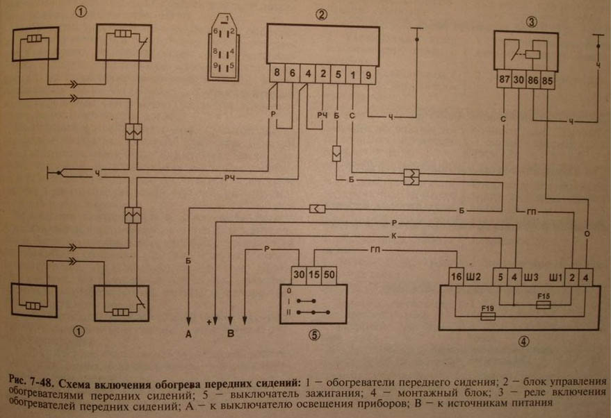

Нажмите для просмотра прикрепленного файла ось таке ще знайшов, але нічого не зрозумів idontno.gif
По ходу неверно срисованы номера: вместо красной "8" должна быть "6", а вместо "6" - "9".
По схеме блок "2" - это и есть кнопки.
1 - силовой вход;
4 и 8 - выходы на левую-правую сидушки (2й конец попогреек на массу);
5 - габариты (подсветка);
9 - масса (тоже для подсветки).
Не забудьте предохранитель по силовому входу.
Реле для разгрузки КГ - управление от зажигания, а сила прямо с аккумулятора (через предохранитель).

Автор со мной связывался, подключил все работает.
andrey180677
Спасибо большое Денису Dissa в схеме разобрался и подключил, все работает. Только две одновременно не включаются, по очереди. Реле разгрузки не ставил, силовой вход взял с прикуривателя через предохранитель на 10 ( может надо все таки поставить?) Взял две нулевые колодки на планку и поместил их в коробочку, а оттуда все разводил, паутины проводов стало меньше. Кнопки взял с ВАЗ 2110, они класно стали в подлокотник вместо корректора фар (подлокотник с Есперро). И все это поместилось под подлокотником.Нажмите для просмотра прикрепленного файла Нажмите для просмотра прикрепленного файла

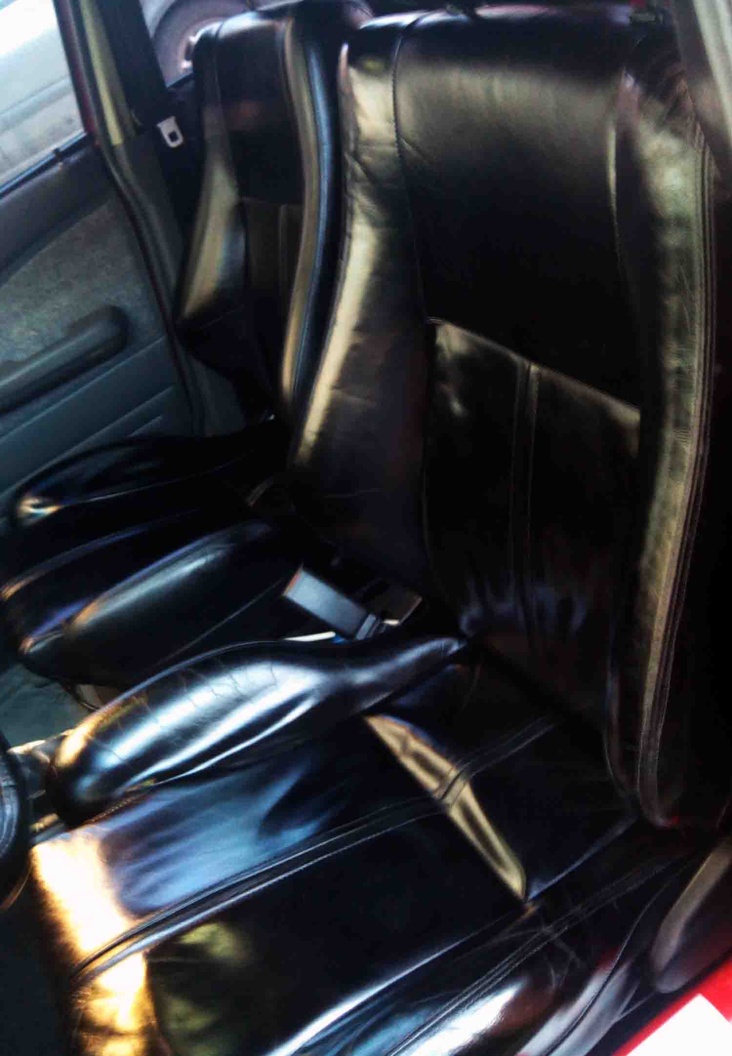

Нажмите для просмотра прикрепленного файла Ось такі в мене сидіння вийшли після реставрації. Не шкодую, що взяв шкіряні, дуже зручні і практичні, правда догляду потребують.
andrey180677, чим фарбувались?
andrey180677
завтра подивлюсь назву, не пам"ятаю точно
andrey180677, дякую!!! Гарні сідухі!
Лучше подключи по-человечески, а от к прикуривателю провод тонкий идёт + на том же предохранителе сидит куча всего полезного (например часть панели приборов и обмотка возбуждения генератора).
Да и лишняя нагрузка на КГ не нужна...
Да. Ты прав, нужно было настоять на использование разгрузочного реле. Вх. на контакт с 30 провода (аккумулятор) вых. с контакта реле на блок управления, а катушку реле запитать с того же прикуривателя. Только надо вести провод 30 с блока предохранителей.
Вот с 15а и нужно брать питание катушки - он отключается во время работы стартера.

Спасибо за советы по подключению, реле поставлю обязательно. Только не понял "Вот с 15а и нужно брать питание катушки...." 15 а это где?
На F11, F12.

Якщо я правильно зрозумів, то на 85 від прикурювача подаю плюс, на 30 постійний плюс з F12 (просто від клеми прокладаю провід)?
На "85" + с F12 на катушку реле, а на "30" контакт реле с 30-го провода т.е. аккумулятора "+" будет присутствовать всегда на контакте реле.
Нужно не забыть поставить предохранитель...

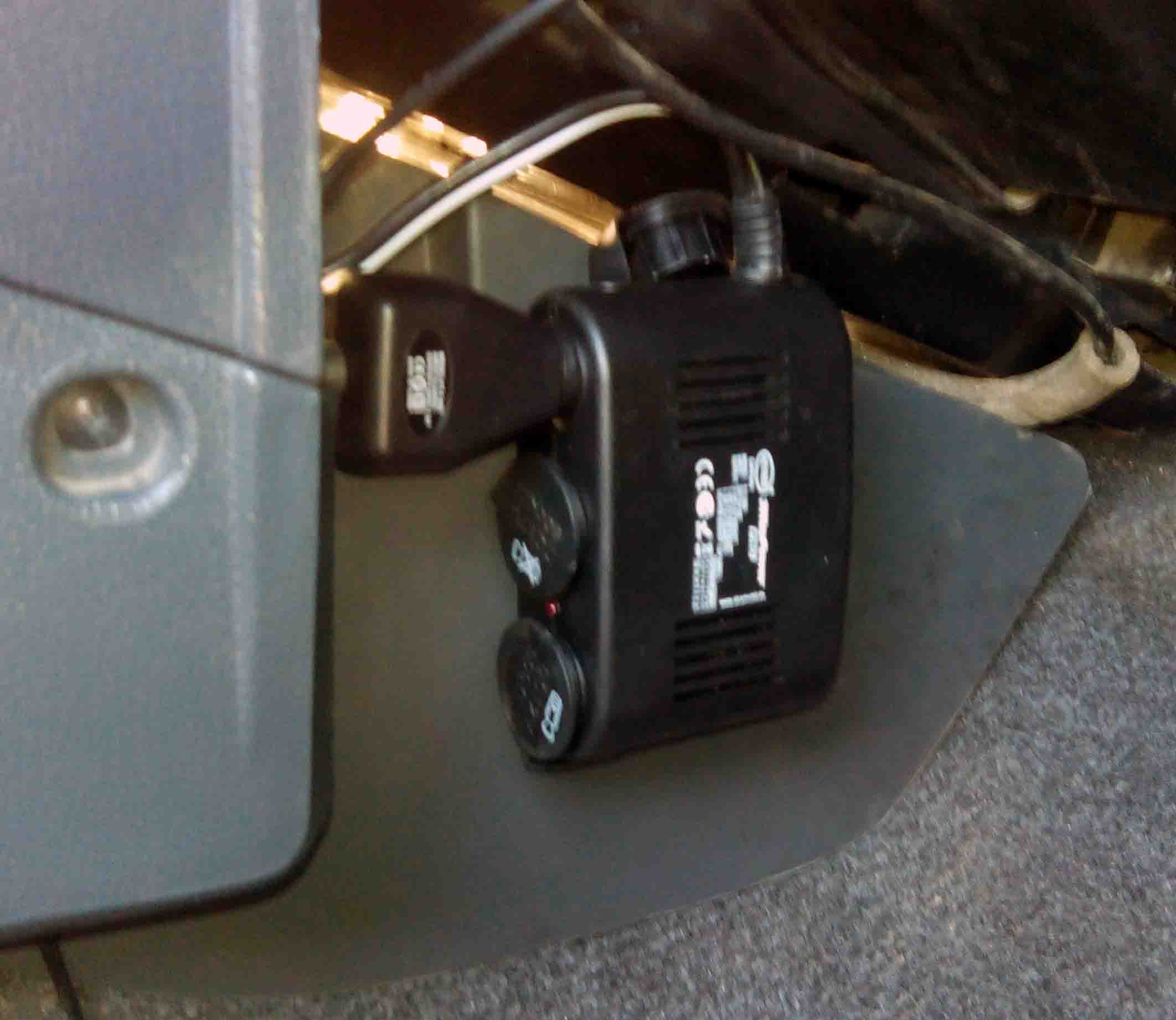

Нажмите для просмотра прикрепленного файла Зробив собі ще таку річ, дуже зручно для підключення реєстратора та інших "прибамбасів". Ще думаю над тим куди вивести USB порт на зарядку, щоб під рукою був і в інтер"єр вписався
Я для реєстратора вивів живлення через стелю.
USB каще всього вписується на виступі полички, шо над бардачком...
andrey180677
я також вивів через стелю, а підключив там, щоб прикурювач не був зайнятий. USB - дійсно там буде добре, я думав ще додаткове гніздо прикурювача туди під"єднати, але одного буде замало і відмовився.
Я реєстратор під’єднав у колодці запобіжників до Ка - наразі він вимикається разом з магнітолою - якщо вийняти ключ з замка.

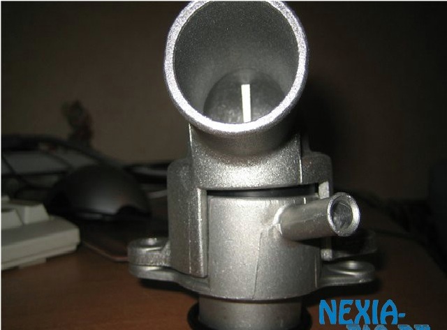

Вчора було придбано (дякуючи Валері road) та встановлено термостат розбірний на 92. Замінено ОЖ на антифриз. Ціна всього 450 грн. + 50 грн. встановлення, промивка та заміна антифризу ( чесно кажучи полінувався сам робити і було вирішено доручити спеціалісту СТО).
Так хочеться надіятись,що завершиться проблема термостатів, цей - 4 за пів року.

Во сколько обошелся термостат в сборе?
andrey180677
280 грн. дороговато на Екзисте дешевле но доставка 6 рабочих дней, мне завтра с детьми ехать, а в машине холодно было, термостат заклинил в открытом положении
