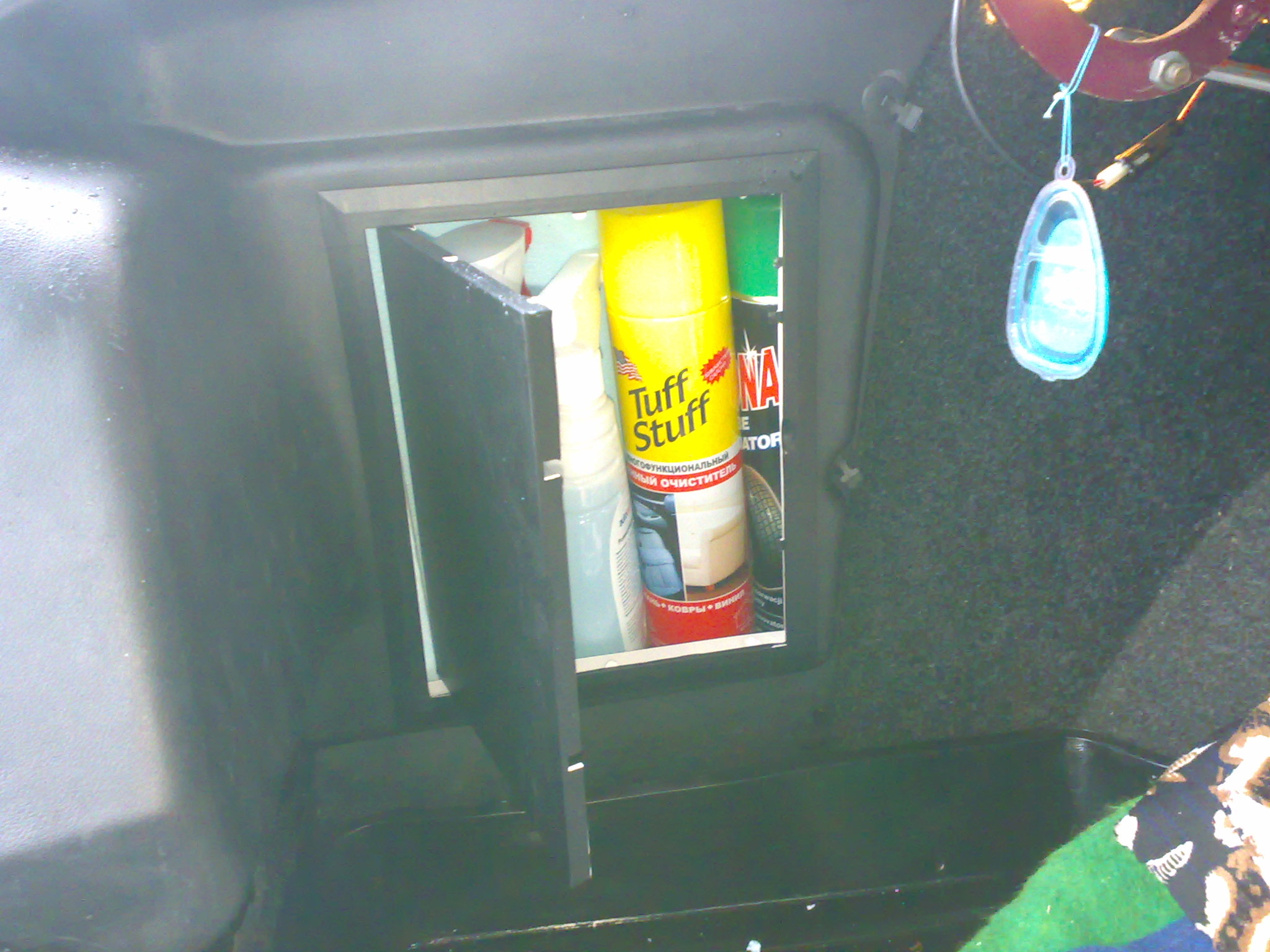

Сделал дверки в багажнике, вот так получилосьНажмите для просмотра прикрепленного файлаНажмите для просмотра прикрепленного файла
Главное очень удобно.
drinks.gif У меня похожая (белая, пластиковая) дверца есть, только никак руки не дойдут, погодка сейчас не очень.
andrey180677
Это тоже белая, я ее самоклейкой обтянул, пластиковую накладку снял и все делал дома, так теплее)))

drinks.gif Спасибо, а то как то я не додумался. А сам ящик из чего, или там просто крыло?
andrey180677
Ящик сделал из плотного пенопласта, думал из фанеры, по в процессе передумал, все-таки с пенопластом и легче работать и тарабанить не будет, imho2.gif пенопласт половой соединял саморезамиНажмите для просмотра прикрепленного файла
Это экструдированный пенопласт, идейка супер. Попробую воплотить на этой неделе.
Закреплялось к крылу или пластику?
andrey180677
У меня антикором крылья задуты, и оно стало как на клей))), я подгонял острым ножиком на месте, и пластиком немного прижал, но так, что-бы клипсы стали.

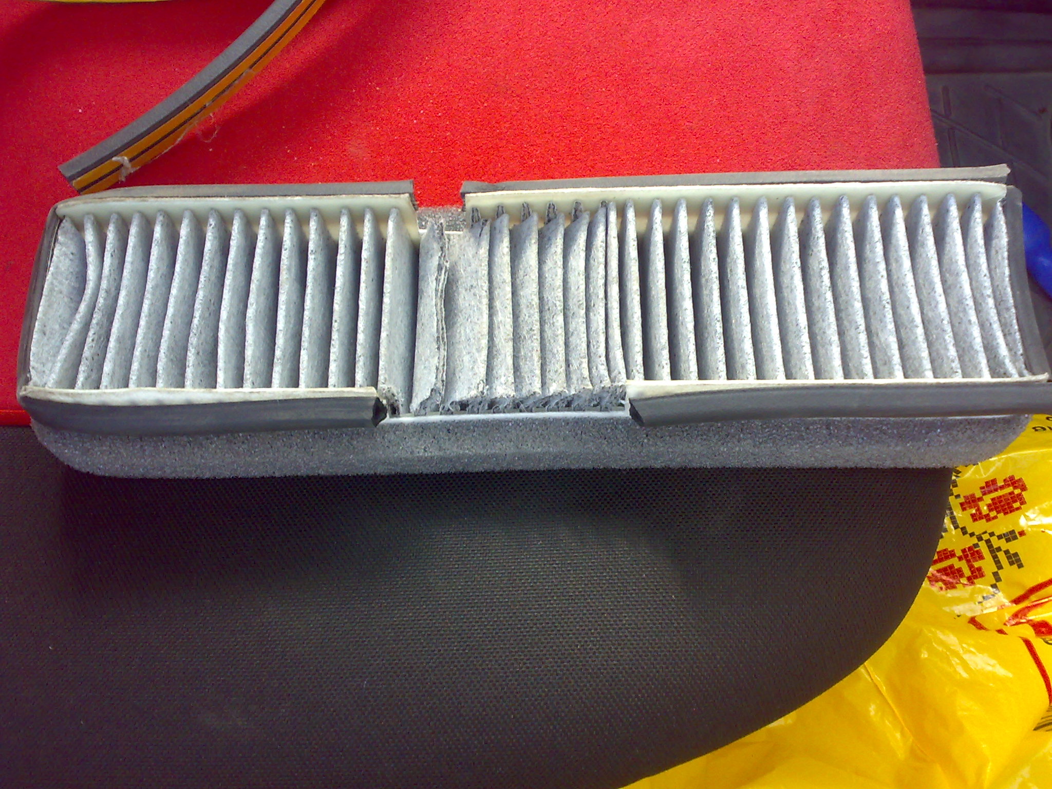

поставил фильтр салона Но вот проблема заслонка перестала работать, обдув во все стороны одновременно, что может быть? idontno.gif
Valerick
Цитата(andrey180677 @ 21.4.2013, 20:42) *
С таким фильтром обічно перестает работать заслонка внутренней циркуляции воздуха, на остальное она не влияет, может с ручки тросик соскочил...
andrey180677
Как это можно проверить?
Сними шланг с вакуумника заслонки и проверь разряжение в трубке (кнопкой рецеркуляции вкл. - выкл.), может еще шланг вакуумный слетел на блоке управления печкой. Вообще то когда ставят такой фильтр, то его заслонка работать не будет.
andrey180677
Нажмите для просмотра прикрепленного файла Вот так я сделал фильтр салона, бока поклеил уплотнителем, подрезал и поставил сверху перемычки. Рециркуляция работает, воздушный поток уменьшился не ощутимо.

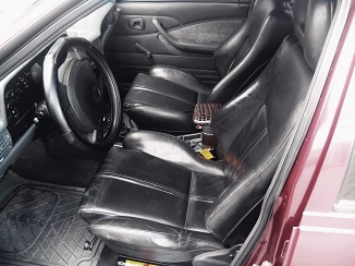

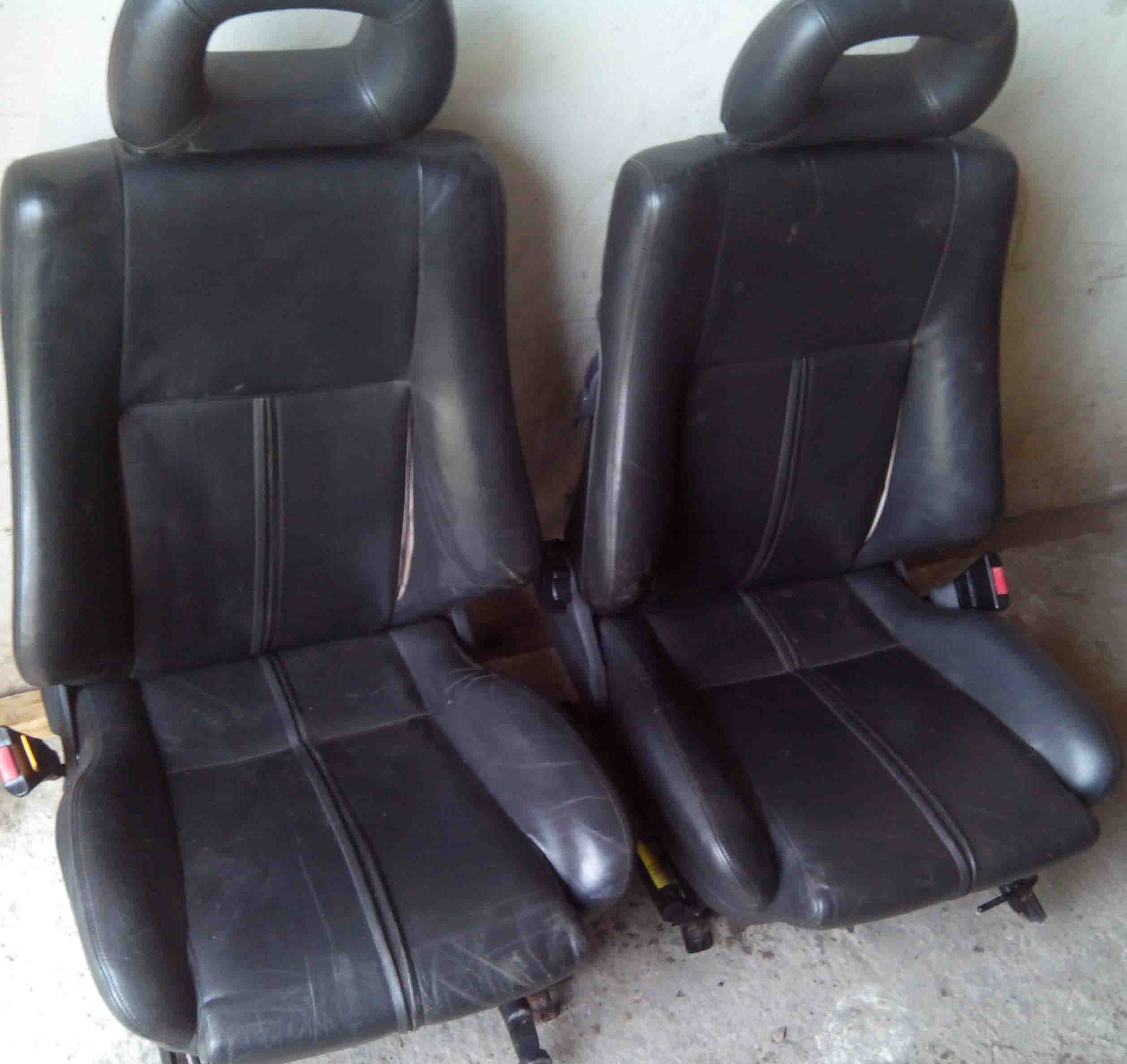

Вот наконец прикупил себе сидухи, долго ждал, перебирал, но эти увидел и понял - наконец дождался rolleyes.gif Черная натуральная кожа, микролифт, подогрев, откидные smile.gif smile.gif smile.gif Жаль фото не могу выставить пишет,- "Внутреняя ошибка сервера"
Уменьши изображение не более 100килобайт. Используй сжатие файла для веб станиц.
andrey180677
Вот и фото.Нажмите для просмотра прикрепленного файла
Денис спасибо за подсказку)

Теперь нужно подогрев делать, а боковая поддержка там кожа лопнула ?
andrey180677
Нажмите для просмотра прикрепленного файла Вот так стали в машину, второй день катаюсь супер, знал - бы разницу раньше наверное занялся бы заменой. Порезов нет, подогрев присутствует, штекера подпаял, щас буду искать на сайте куда подключить. Договорился за покраску, сказали будут не хуже новых)))))))
Нормальок! Я уже и забыл как на стоковых сидел.
