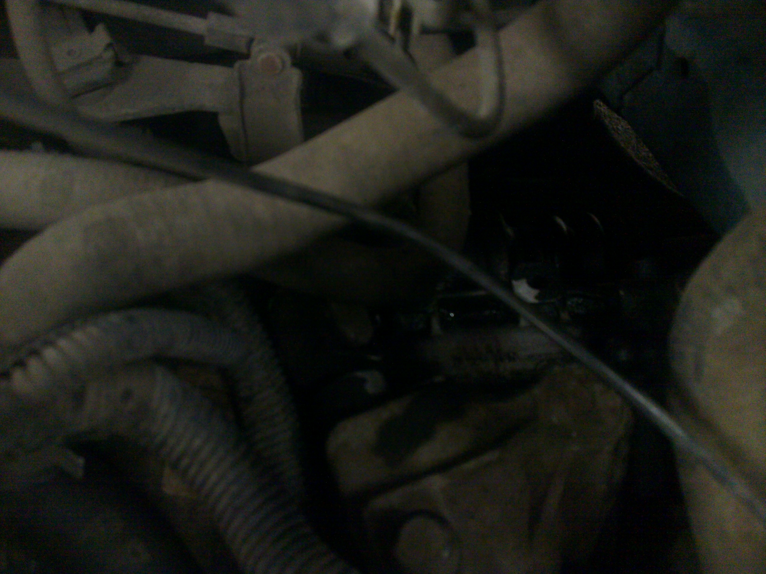

Приехал из командировке открыл капот а на корпусе коробки масло в канавках, протер тряпкой проехался снова лужа.Подтек видно из под кулисы но не знаю точно. Есть ли под кулисой какие либо прокладки и если укогото такое было как лечится. idontno.gif

Фото плохие, но если я ничего не путаю потек сальник штока выбора передач, лечится путем замены этого сальника.

Да,плохо видно.
Там есть отверстие для регулировки кулисы - может ты потерял пластиковую заглушку.

Поддерживаю у меня тож ввыскакивала

у меня такое было,меняли сальники коленвала
Валера вот еще фото. Лучше не получается не залезть. Сколько стоит этот сальник?

Было аналогично. в том-же месте. Текла прокладка крышки ГРМ, стекало масло тонкой пленкой по боковой стенке двигателя. Заменил на новую, вымыл двигатель, больше такого не наблюдаю.

сальник стоит пару червонцев,а вот работа прилично.

сальник та фигню денег стоит, но при его замене надо снимать кулису, а вот потом ее выставить это косяк. Фото мало что дает, попробуй полазь там руками и на ощупь посмотри откуда течет.

Как правило с него не льётся , а потеет . На шток попадает пыль и сальнику приходит труба! Но посмотри сапун может с него , но мало вероятно!

а что за заглушка? у меня таже проблема. но при рассмотрении увидел какую-то пластмаску примрено как дюбель пластиковый дял шурупа.
может это оно?

Человек поставил правильный диагноз (у меня была такая же лажа на больших оборотах выдавило заглушку регулировочного отверстия кулисы ) на сотах масло это только от туда потому что если перелив с сапуна будет очень конкретно брызгать на капот несмотя на гандончик (лечится болячка посадкой заглушки на герметик как у меня ) или нарезанием резьбы бес снятия крышки и постановкой винта (по поводу остатков от силумина не парься перетрётся без проблем )

Да это она.
Протираешь обезжириваешь и на герметик.

Да это она.
спасибо.
таки она.
хорошо, что не потерялась. ибо на Перова нету, у узбеков только под заказ.
обезжирили все (балончик карбклинера вылили smile.gif ), фумилентой уплотнили и на герметик поставили.
ушло порядка 0,7 литра масла.
