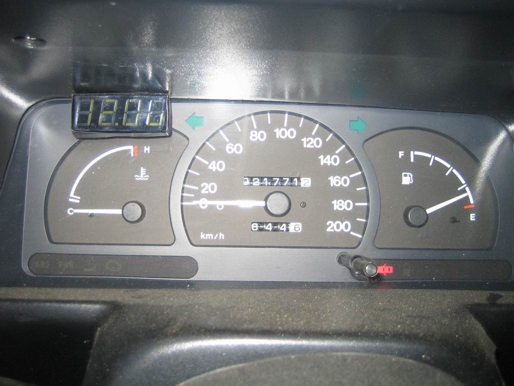

plus.gif Всем привет.Кто знает есть ли в 8 клапонной провода на тахометр.И какой можно втулить а то неудобняк. bye.gif shok.gif

сообщение 15.4.2008, 20:54
Купи и поставь БК. Просто и со вкусом.

aleks, все там есть! Жми поиск, есть специальная тема! http://nexia-club.com.ua/index.php?showtopic=596

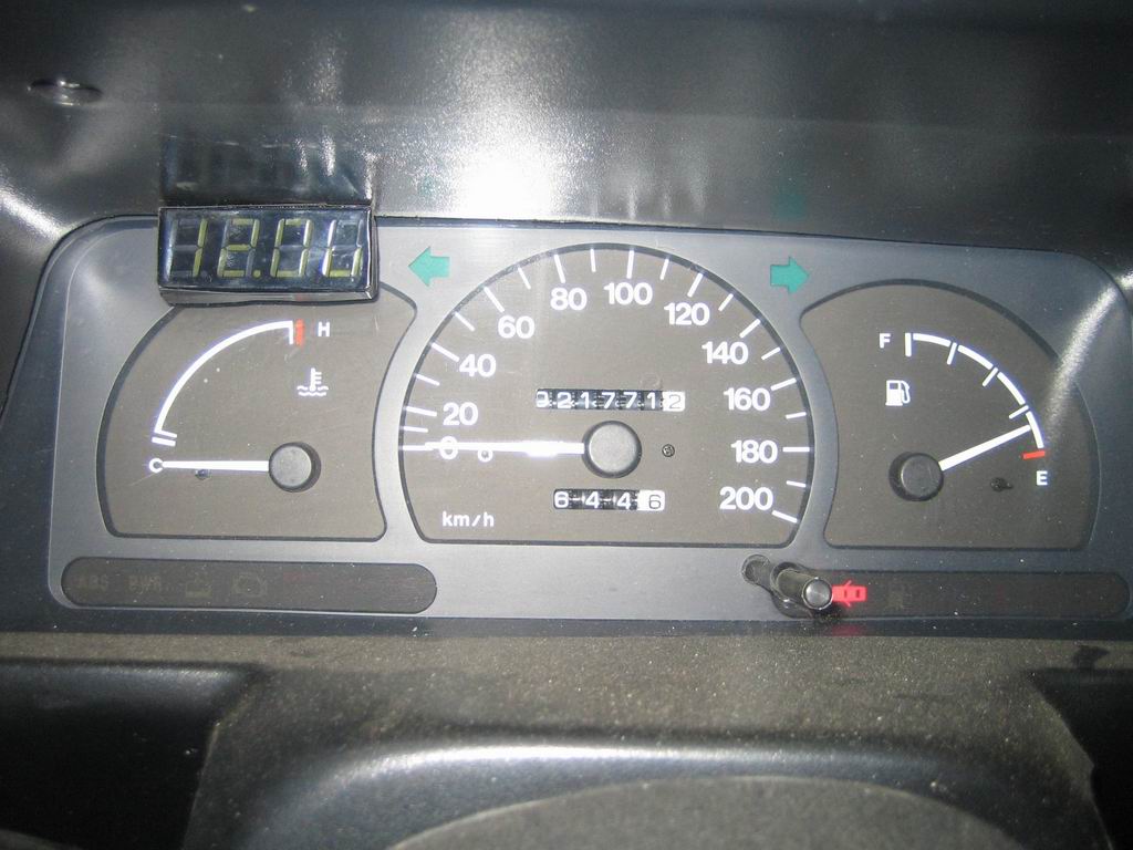

  plus.gif Приветик. bye.gif plus.gif А кто пытался ставить не штатный тахометр а механику или электронику. plus.gif

сообщение 17.4.2008, 11:26
ФАНАТ GM
Группа: Гости
Сообщений: 2865
Из: Киев, Ворзель-1
Авто:BUICK PARK AVENUE
Поиск рулитт , это раз , во вторых - нет ничего лучше , чем заводское исполнение (в естетическом плане)
