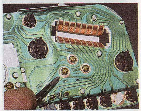

Значит так, снимаем паеньку без тахометра, все елементарно, ставим другую, с тахометром. Все становиться идеально, НО не работает тахометр. Решается все элементарно просто. На приборке с тахом справа есть два винтика, которые называются IGN и TACH. Между ними есть стрелочка. Проблема решается резистором на 10 кОм. Подключаем резистор прямо под соответствующие винты в комбинации. Паять не надо. Зажимаем концы резистора винтиками. И усе! smile.gif

- - intel   вот фотка   11.4.2008, 8:14

- - intel   возник у меня вопрос, как вычислили что нужно имен...   1.7.2009, 8:45

- - Toshik   intel, дак ты подключил тахометр?   23.11.2009, 14:44
|- - intel   Цитата(Toshik @ 23.11.2009, 14:44) intel,...   23.11.2009, 15:05
|- - Toshik   Цитата(intel @ 23.11.2009, 15:05) ага, мн...   23.11.2009, 17:31
- - walv   Цитата(Toshik @ 11.4.2008, 7:58) Значит т...   7.2.2010, 0:16
- - Toshik   walv, саме так! Ніяких додаткових кабелів прот...   7.2.2010, 12:59

- - Toshik   Тому, кто мне сегодня звонил : На приборке с тахо...   6.5.2010, 21:50
