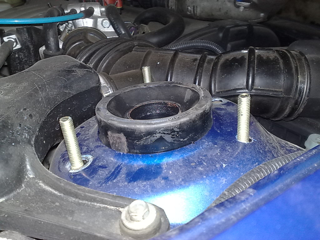

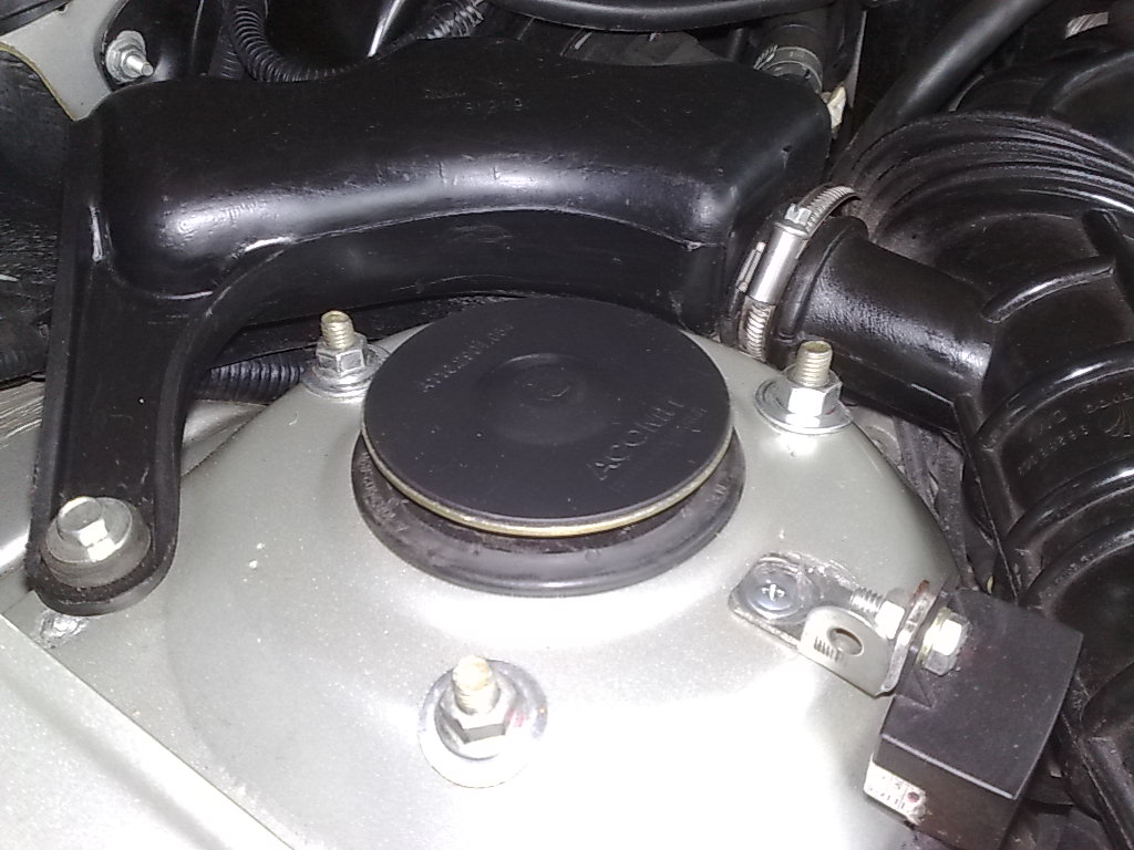

- - юрец33   Сегодня поставил Асоми "Комфорт Про" для...   24.5.2011, 15:56
|- - Sergik   Цитата(юрец33 @ 24.5.2011, 16:56) Сегодня...   24.5.2011, 16:05
||- - юрец33   Цитата(Sergik @ 24.5.2011, 17:05) У тебя ...   24.5.2011, 16:08
|- - roma   Цитата(юрец33 @ 24.5.2011, 16:56) Сегодня...   24.5.2011, 19:58
||- - юрец33   Цитата(roma @ 24.5.2011, 20:58) Можно по ...   24.5.2011, 20:32
||- - roma   Цитата(юрец33 @ 24.5.2011, 21:32) Просто,...   24.5.2011, 20:57
||- - intel   Цитата(юрец33 @ 24.5.2011, 21:32) Просто,...   25.5.2011, 20:13
|||- - traffic   Цитата(intel @ 25.5.2011, 21:13) видел се...   25.5.2011, 22:08
|||- - Sergik   Цитата(traffic @ 25.5.2011, 23:08) Хм... ...   26.5.2011, 14:32
||- - Fuckerr   Цитата(юрец33 @ 24.5.2011, 21:32) Просто,...   12.1.2012, 4:06
||- - юрец33   Цитата(Fuckerr @ 12.1.2012, 4:06) Юрец от...   12.1.2012, 17:29
||- - Fuckerr   Цитата(юрец33 @ 12.1.2012, 18:29) Всё кла...   12.1.2012, 22:20
||- - intel   Цитата(юрец33 @ 12.1.2012, 17:29) Всё кла...   14.1.2012, 17:39
|- - Cергей   Цитата(юрец33 @ 24.5.2011, 16:56) Сегодня...   26.5.2011, 20:35
||- - юрец33   Цитата(Cергей @ 26.5.2011, 21:35) Интерес...   26.5.2011, 20:57
||- - юрец33   Цитата(Cергей @ 26.5.2011, 21:35) Интерес...   1.6.2011, 15:48

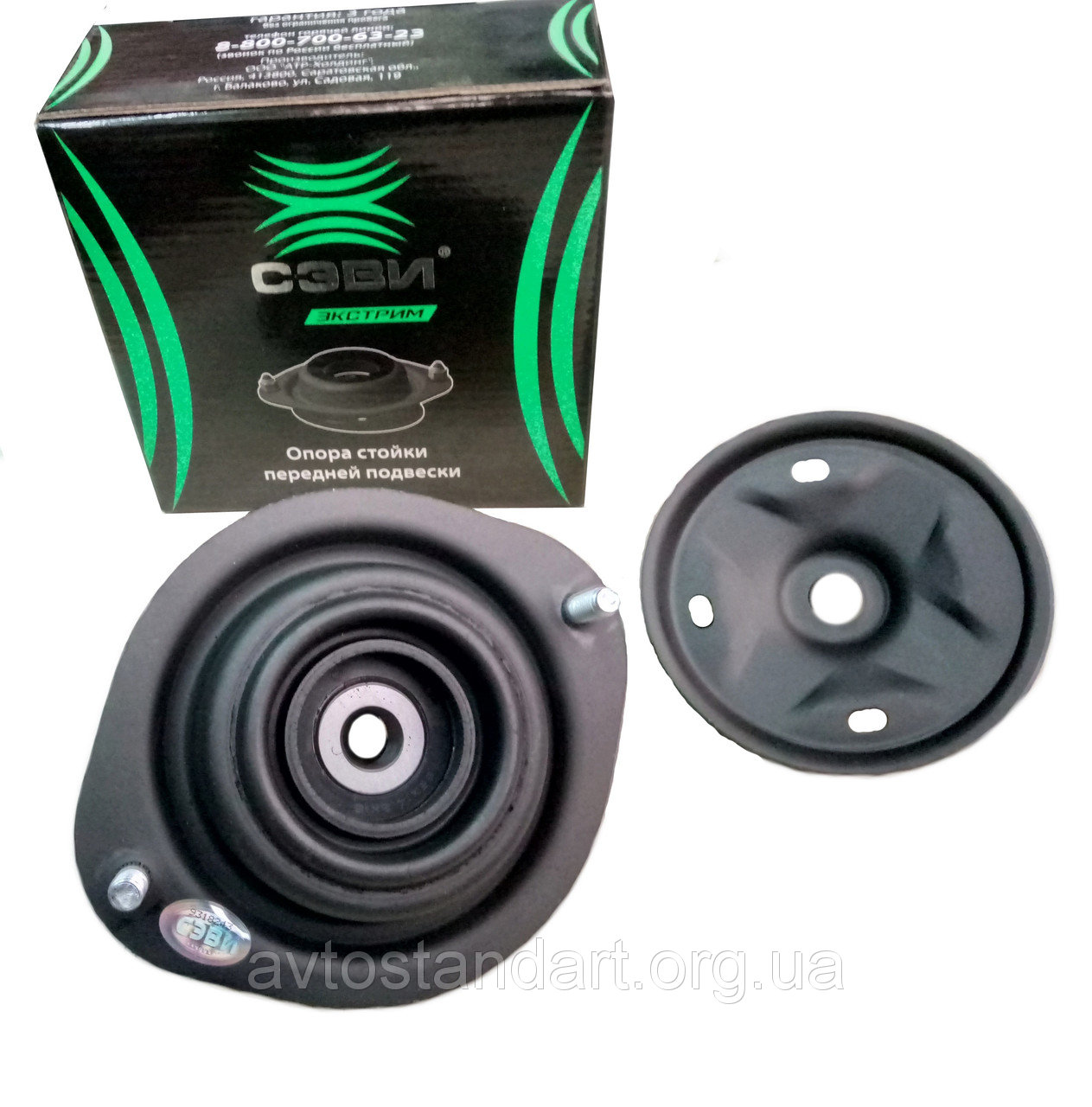

- - щву2   прикупил подшипники 2108, обнаружил что нексиевски...   25.8.2015, 0:41
- - traffic   Я ставил родные, но какого-то хорошего производите...   25.8.2015, 8:58
- - щву2   спасибо , но я поставил вазовские, под них такие т...   25.8.2015, 10:13
