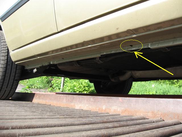

Добрий вечір!
Недавно купив машину.
Відразу замовив антикорозійну обробку, заплатив по прайсу 750,00 грн. Я не дуже розуміюся на цьому, але в отворах порогів сухо (на фото показано стрілочкою).
Підскажіть знавці, як мені розібратися, чи мають мені обробити пороги на СТО за ті вже заплачені гроші, чи за додаткову плату?
Наперед всім дякую за відповідь.

Цитата(Kvituk @ 14.5.2008, 23:38) *
Добрий вечір!
Вообще то должны...но качественный антикор в автосалоне, большая редкость. Я антикор еще не делал. Буду делать ближе к осени. На гарантийное сто ни в коем случае не поеду. Видел знакомого авто после обработки, так тот выложил 650 рублёв. Скажу честно, мне очень понравилось.

Цитата(Kvituk @ 15.5.2008, 0:20) *
А що робити?
Машина нова - на гарантії, прийшлось робити на фірмовому СТО. Я думаю, що люба антикорозійна обробка - це набагато краще аніж нічого, просто не адекватні гроші. Покатаюсь, а там спригну з гарантії через пару ТО тоді подивлюсь може як Vlad - перероблю. smile.gif
Вот и я решил не тратить зря деньги...до осени кузову ничего не будет, а к этому времени как раз с гарантии снимусь...воть.
Kvituk
сообщение 14.5.2008, 23:39
Сообщений: 103
Регистрация: 3.3.2008
Из: м. Червоноград
А все-таки, якщо знаєш скажи, повинні на СТО пороги оброблять ті що стрілочкою показані, і як на них нажать, щоб доробили (див. фото). smile.gif
Да. Скрытые полости по всем правилам должны обрабатываться тоже. Как решить етот вопрос на сто не скажу.
