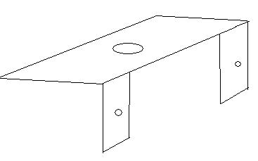

- - Anatoliy   1). Противотуманки сфоткаю позже. Сыну 10 лет, он ...   6.5.2008, 21:11

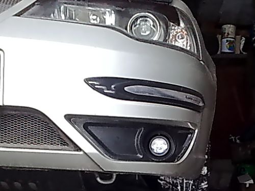

- - Anatoliy   Вот фотки...   7.5.2008, 18:24
|- - webster84   Цитата(Anatoliy @ 7.5.2008, 19:24) Вот фо...   7.5.2008, 22:58
|- - intel   Цитата(webster84 @ 7.5.2008, 23:58) А мне...   8.5.2008, 7:07
|- - webster84   Цитата(intel @ 8.5.2008, 8:07) да конечно...   10.5.2008, 16:10
