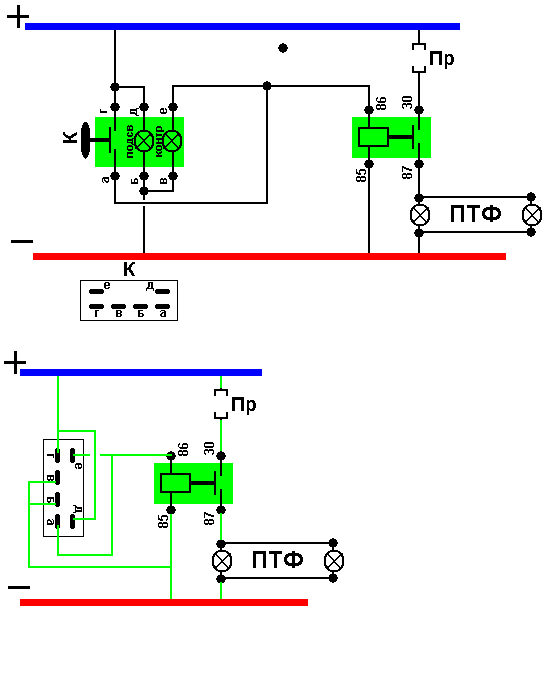

vovova
Вот схемка с распальцовкой стандартной кнопки. "Paint", надеюсь, у всех читает
