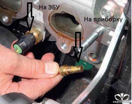

Нещадно эксплуатировал Ксюху, для выполнения задач, связанных с службой. Сейчас в отпуске в Киеве. Решил привести Ксюху в чувство, ибо там она нужна нам как воздух (то чем "обеспечила" Родина - ГАЗ-66 и ЗИЛ-131 а)Не ездит, б) офигенная мишень) Теперь о проблемах: 1) Стрелка показывает температуру в пределах нормы, при повышении карлсон не включается. Реле, предохранитель в норме, проводка прозванивается. На радиаторе датчика не нашел. В чем может быть еще проблема? 2) Навернулась электромагнитная муфта кондея. Где в Киеве можно купить б/у или отремонтировать по адекватной цене? 3) Стоит ГБО BRC, там 2 электронных блока. Один-это эмулятор лямда зонда, второй - хз что, но с него идет на инжектор питание. Была электронная кнопка с тремя проводами Черный, синий, красный, (кыадратный блочек с 2 кнопками, которая управляла всей этой байдой, но плата кнопок рассыпалась) поставил временно клавишу от простого ГБО на прямую газовай клапан, индуктивность в высоковольтного провода, цепь питания бензонасоса) Может кто знает какой провод за что отвечает, и возможно ли гдето добыть схему подключений этих блоков. Заранее благодарен за советы. ЗЫ Боян или нет - нет времени листать темы. ЗЗЫ Прермога за нами! |

Dissa ЭБУ подает команду на реле низкой и высокой скорос... 1.8.2017, 14:27
