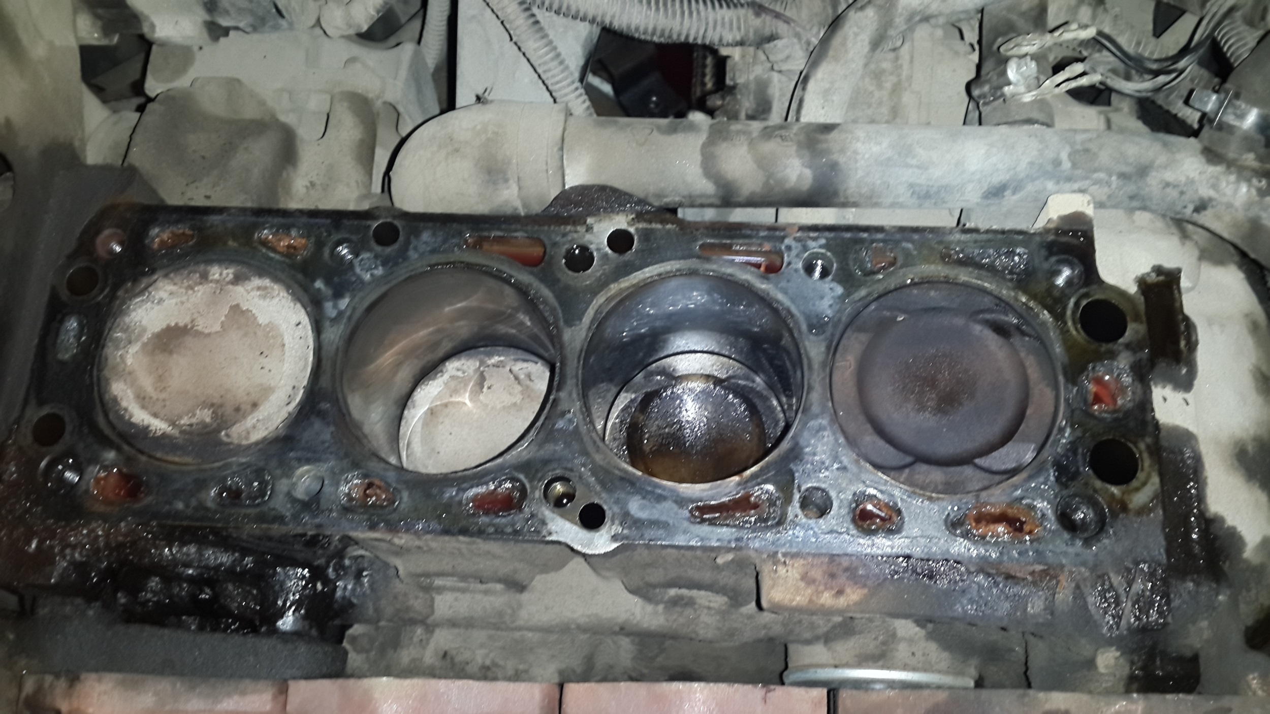

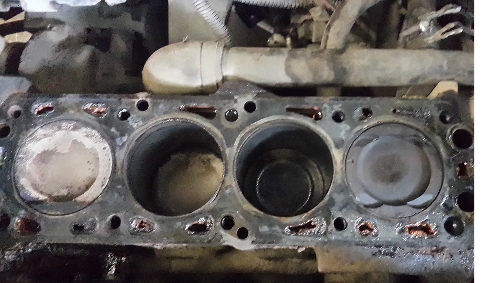

- - Valdemare   Вскрытие показало, что движок ранее был перегрет (...   28.8.2014, 21:20
|- - s3.14rt   Цитата(Valdemare @ 28.8.2014, 22:20) Вскр...   29.8.2014, 11:07
|- - Valdemare   Цитата(s3.14rt @ 29.8.2014, 12:07) И голо...   29.8.2014, 14:05
|- - Jeka   Цитата(s3.14rt @ 29.8.2014, 12:07) И голо...   9.9.2014, 8:03
|- - s3.14rt   Цитата(Jeka @ 9.9.2014, 8:03) ГБО нашим м...   10.9.2014, 10:26
