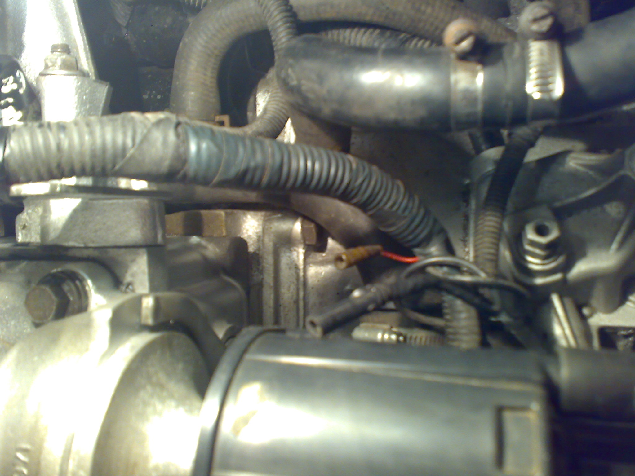

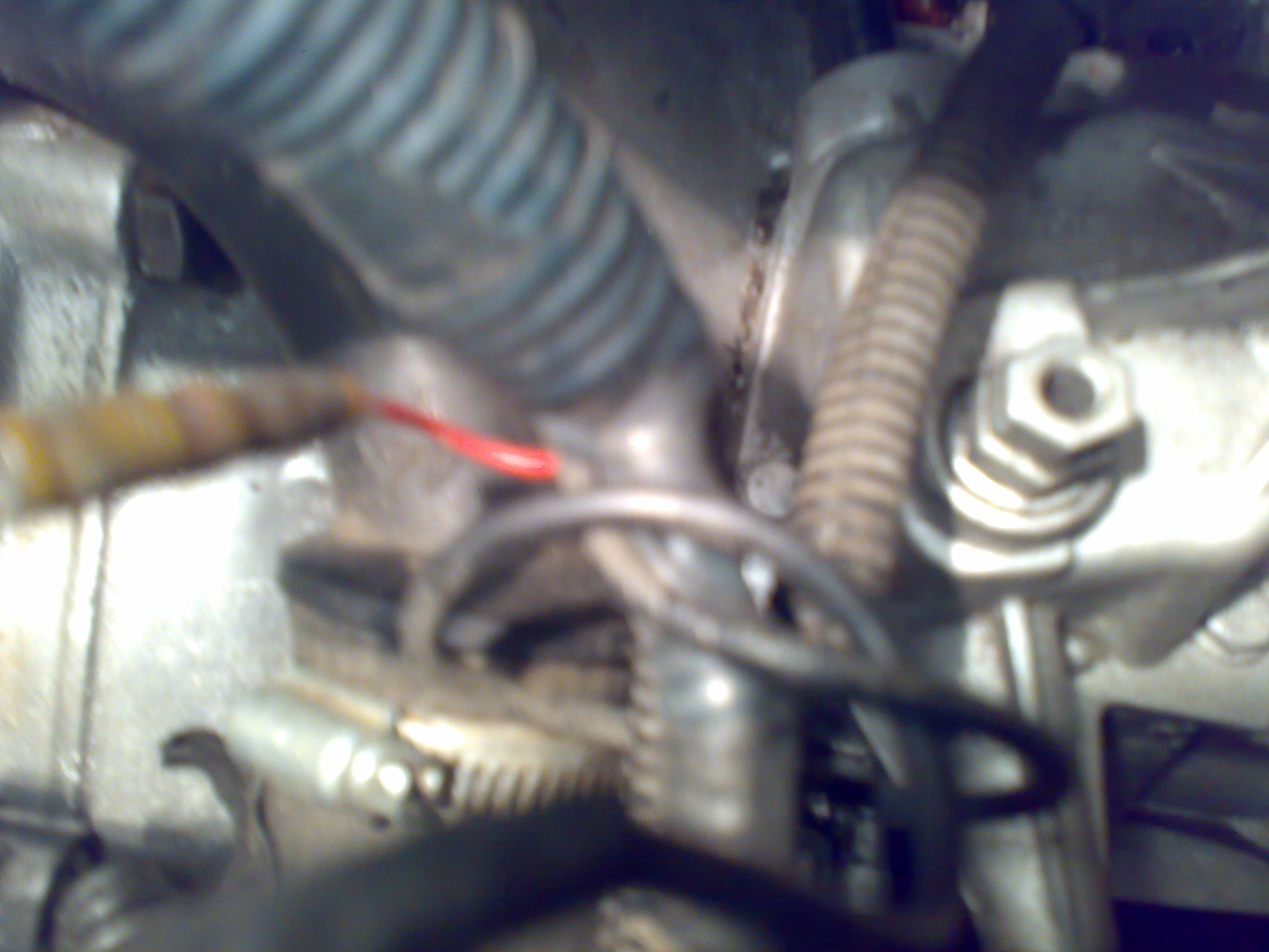

Порыскав интернет обнаружил, что на моей двигателе лямбда-зонд не ставят потому, что есть СО-потенциометр. Отключил. Но остались не подключенные два провода один красный другой черный, что идут из развязки проводов: 1) форсунки 2) датчик температуры 3) распределитель зажигания.
На фотографии они видны.
К черному проводу я подключал лямбда-зонд, к нему была примотана фишка. Питания на этих проводах нету.
Также у меня не подключен фиолетовый провод на колоде что к ЭБУ (оторван).

да тоже есть красный провод..а вот от чего он и к чему-непонятно...может кто знает?

Провод в районе трамблёра это скорее всего подача питания на бензонасос в обход мозгов.
Первый раз слышу.

Цитата(Dissa @ 16.12.2013, 17:11) *
Первый раз слышу.
http://nexia-club.com.ua/index.php?act=att...post&id=163
Вот он там отображён как Х2

CO- потенциометр стоит. Нуа лямбду сами поставили, на ее место был вкручен болт, посчитали тогда это дело бывшего собственника. С ДУТ все понятно, и после заправки действительно не подымается уровень. А вот провод что на бензонасос, куда его подключать если например в обход мозгов. Где-то в проводку врезаться, на блоке реле или к самому насосу тянуть провод?
сообщение 16.12.2013, 23:50
Этот провод для сервиса. Туда подают +12в, если нужно включить бензонасос тогда, когда мозги включать его не хотят...
