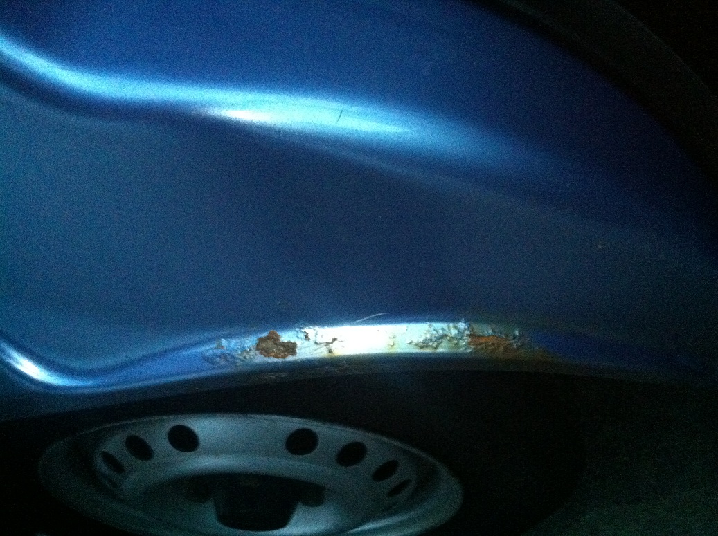

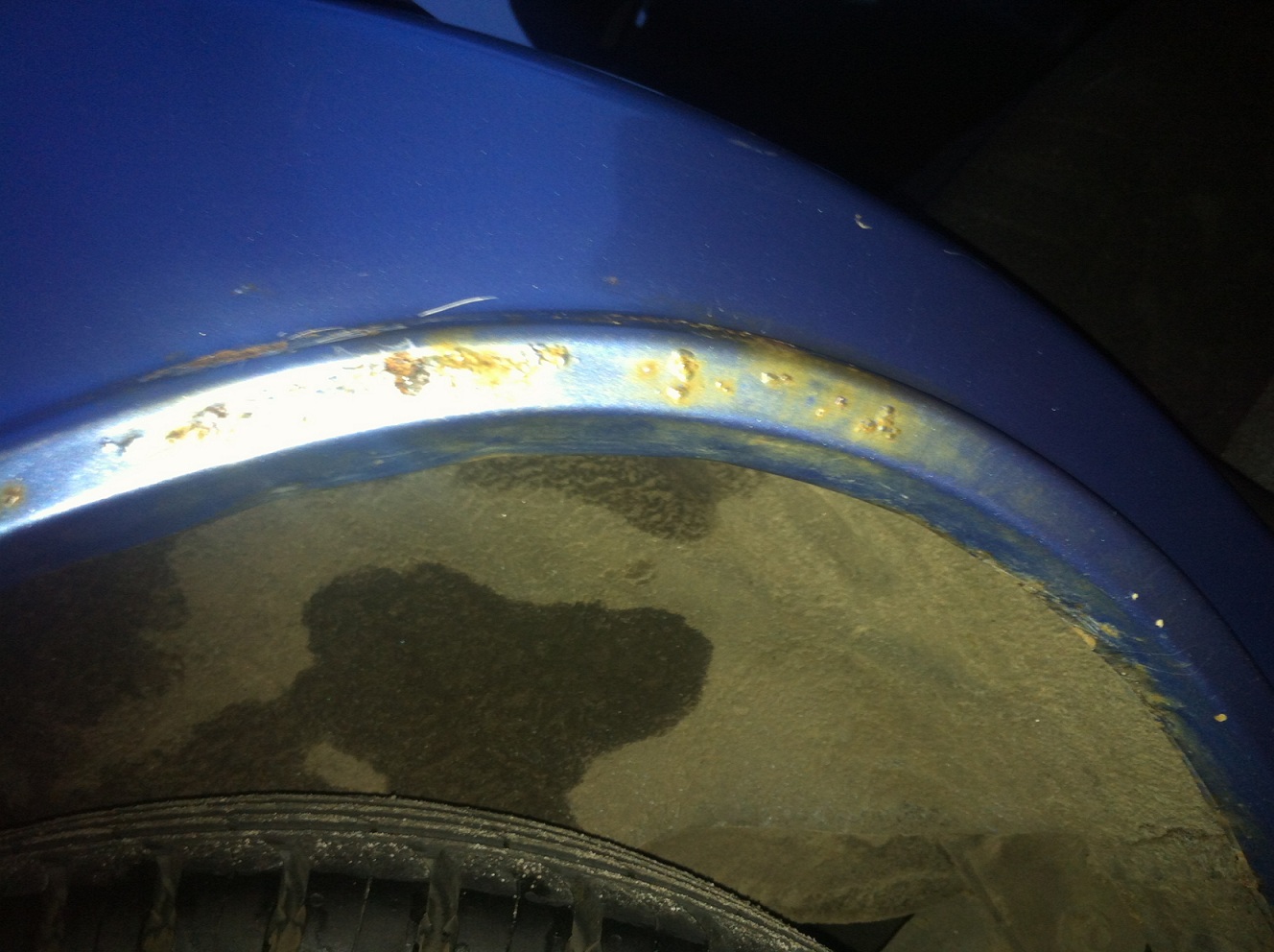

Недавно приобрел себе машинку Деу Нексия, но в некоторых местах есть коррозия, которую я хотел бы убрать. Все основные легкодоступные места привел в порядок. Осталась проблема с задней аркой.
Коррозия изначально пошла из под арки, заглянул под арку, а там зазор между аркой и внутренней пластиной (хз, что это такое). С конструкцией Нексии не знаком, визуально внутренняя часть не съемная (креплений не вижу, вроде как места со сваркой. Подскажите пож. возможно таки есть возможность снять внутреннюю часть этой пластины, или же кто-то может дать рекомендации по удалению коррозии в таком месте.
Фотографии в приложении.
Заранее благодарен!
С уважением,
Евгений

- - traffic   Если я правильно понял проблему, то эта часть дейс...   21.5.2013, 23:14
- - bblucky   Чтоб заантикорить там все просто. Нужно лишь снять...   22.5.2013, 8:28
- - traffic   Не, не всё так просто: там бутерброд из 2 сваренны...   22.5.2013, 8:53
