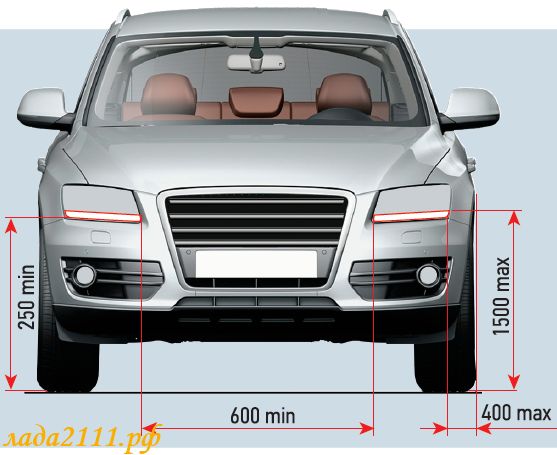

Доброго всем !!! Вот наслышався о законе "движения с включенными фарами в светлое время суток"..и задумался. huh.gif ...Скоро у нас тоже введут...Приобрёл себе по дешёвке 120грн ДХО(дневные ходовые огни)-- Думал просто подключить их к габаритам и ездить sleep.gif , а оказываеться что blink.gif если примут закон прийдётся подключать по нормам так что бы:
1.Включались автоматически при включении зажигания
2.Выключались автоматически при включении габаритов и соответственно при ближнем и дальнем
3.При кратковременном мигании не должны выключаться..(ну если днём едеш)
4.Должна быть предусмотренна кнопка принудительного выключения(на всякий случай) wacko.gif
Так вот вопрос: может кто то знает как можно правильно подключить.?...

- - traffic   Гаснуть они должны при включении головного света н...   16.9.2012, 11:58

- - traffic   1) При включении габаритов тухнуть не должен 2) пр...   17.9.2012, 23:31

- - traffic   ПРАВИЛА ЕЭК ООН N 48 (правила установки приборов о...   8.4.2013, 16:47

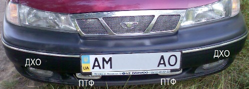

- - Anatoliy   Начал эксперименты с ДХО:   16.4.2013, 19:41
- - WILL   попробуй поменять местами на последнем фото.   16.4.2013, 19:51
|- - Anatoliy   Цитата(WILL @ 16.4.2013, 20:51) попробуй ...   16.4.2013, 20:25
- - Neighbor   Цитата(Anatoliy @ 16.4.2013, 20:41) Начал...   16.4.2013, 20:14
- - Neighbor   Цитата(Anatoliy @ 16.4.2013, 21:25) ... Н...   16.4.2013, 20:41
- - Dissa   Я так понял на N100 крепить некуда, вида никакого....   16.4.2013, 20:46
- - WILL   а сколько от края авто до нишы перед радиатором? ...   16.4.2013, 21:52
- - WILL   на средней фотке перенес одну сторону..... придетс...   16.4.2013, 22:09
|- - Anatoliy   Цитата(WILL @ 16.4.2013, 23:09) на средне...   17.4.2013, 7:59
|- - WILL   Цитата(Anatoliy @ 17.4.2013, 8:59) Это он...   17.4.2013, 8:30
- - DoCEnT   может всетаки ПТФ там где они и должны быть? а воо...   17.4.2013, 6:53
|- - traffic   Цитата(DoCEnT @ 17.4.2013, 7:53) Да и ДХО...   17.4.2013, 8:49
- - Dissa   А я о чем.   17.4.2013, 7:16
- - Neighbor   Цитата(WILL @ 16.4.2013, 22:52) а сколько...   17.4.2013, 8:23
