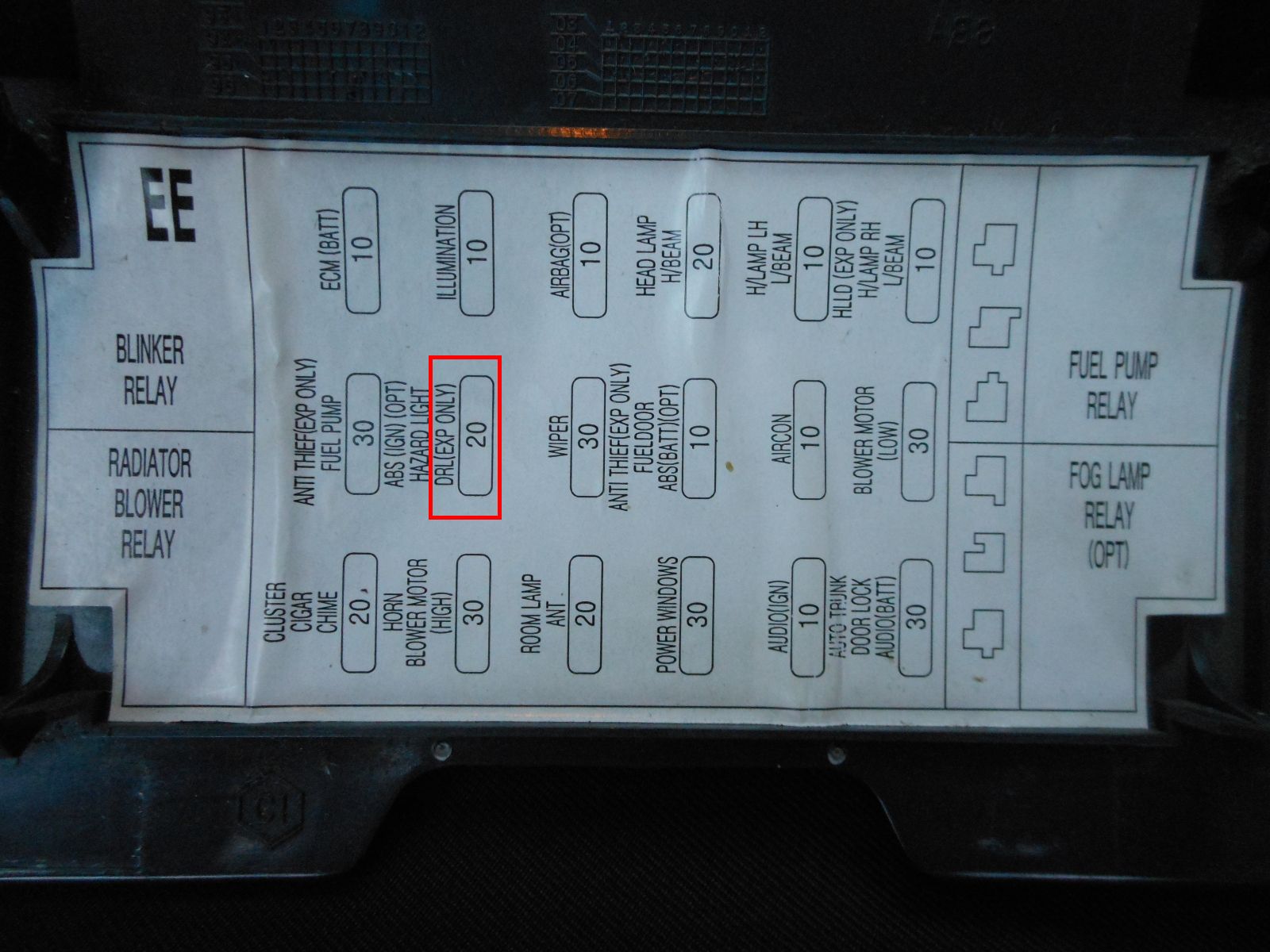

Тогда нужно доставить штатный БУ DRL и поставить сертифицированные ДХО.
Вот моя крышка предохранителей - есть там надпись DRL. Можно тогда ее гайцам показывать, что заводом предусмотрено.
