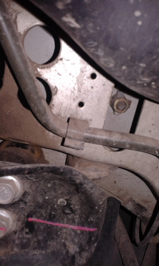

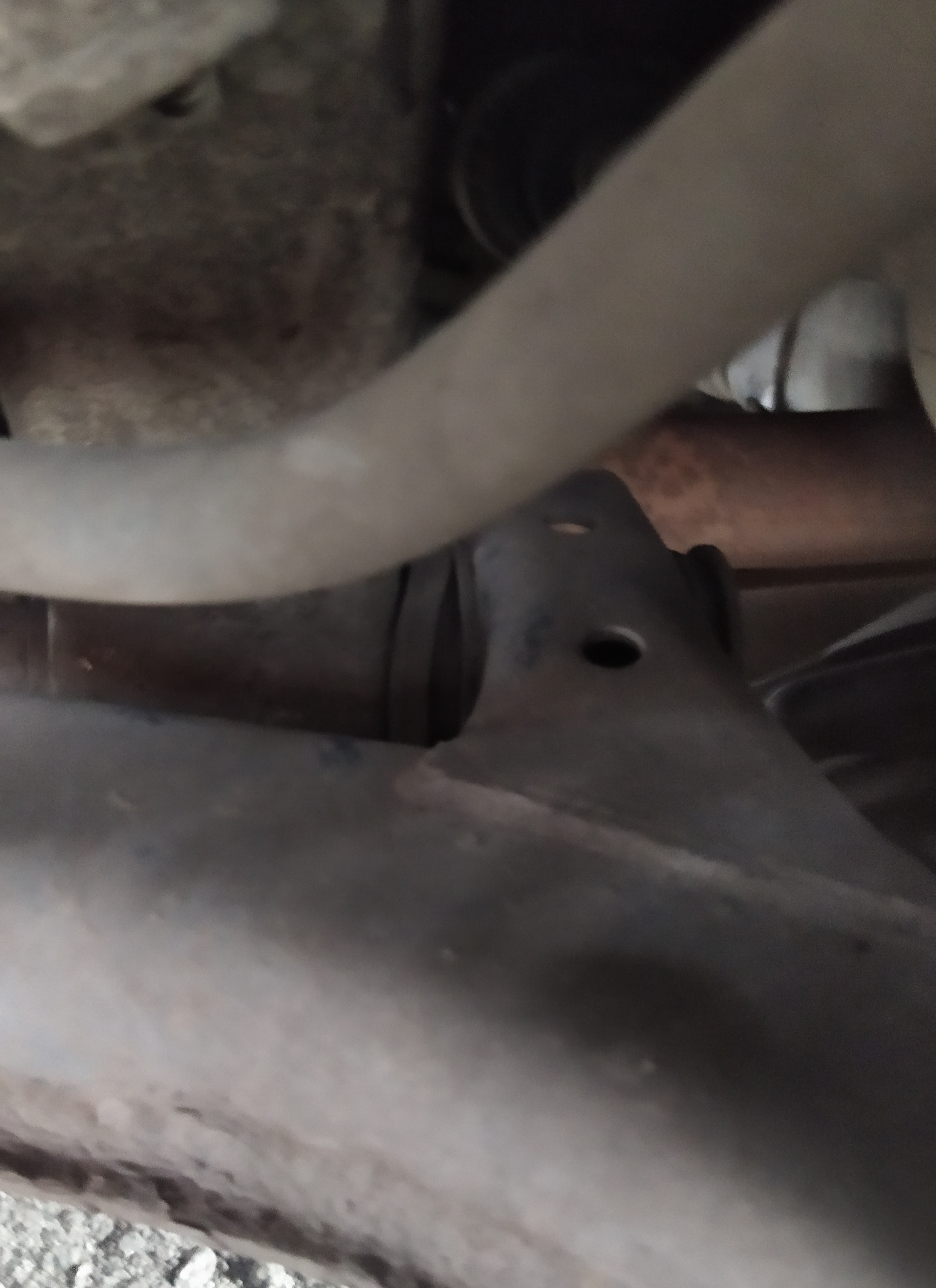

- - traffic   На первой картинке это задняя подушка двигателя. Т...   1.7.2015, 9:19
- - щву2   делал ревизию одной стороны - ставил старый опорни...   3.8.2015, 22:38
- - джек   Задний сайлент, переднего рычага, можно проверить ...   3.8.2015, 22:49
|- - щву2   Цитата(джек @ 3.8.2015, 23:49) Задний сай...   3.8.2015, 23:17

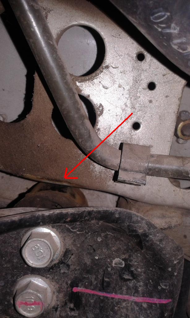

- - roma   Шановне панство. Задолбал меня стук с переди с лев...   10.9.2015, 18:35
- - traffic   ХЗ, в мене такого немає.   10.9.2015, 21:01
|- - roma   Цитата(traffic @ 10.9.2015, 22:01) ХЗ, в ...   10.9.2015, 21:25
- - traffic   Резинку у меня ничто не трёт. Я там лазил пару мес...   11.9.2015, 11:42

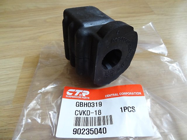

- - roma   Перелопатил инет, и я так понимаю резинка находитс...   11.9.2015, 12:06
- - traffic   Ну, у меня 16кл...   11.9.2015, 17:37
