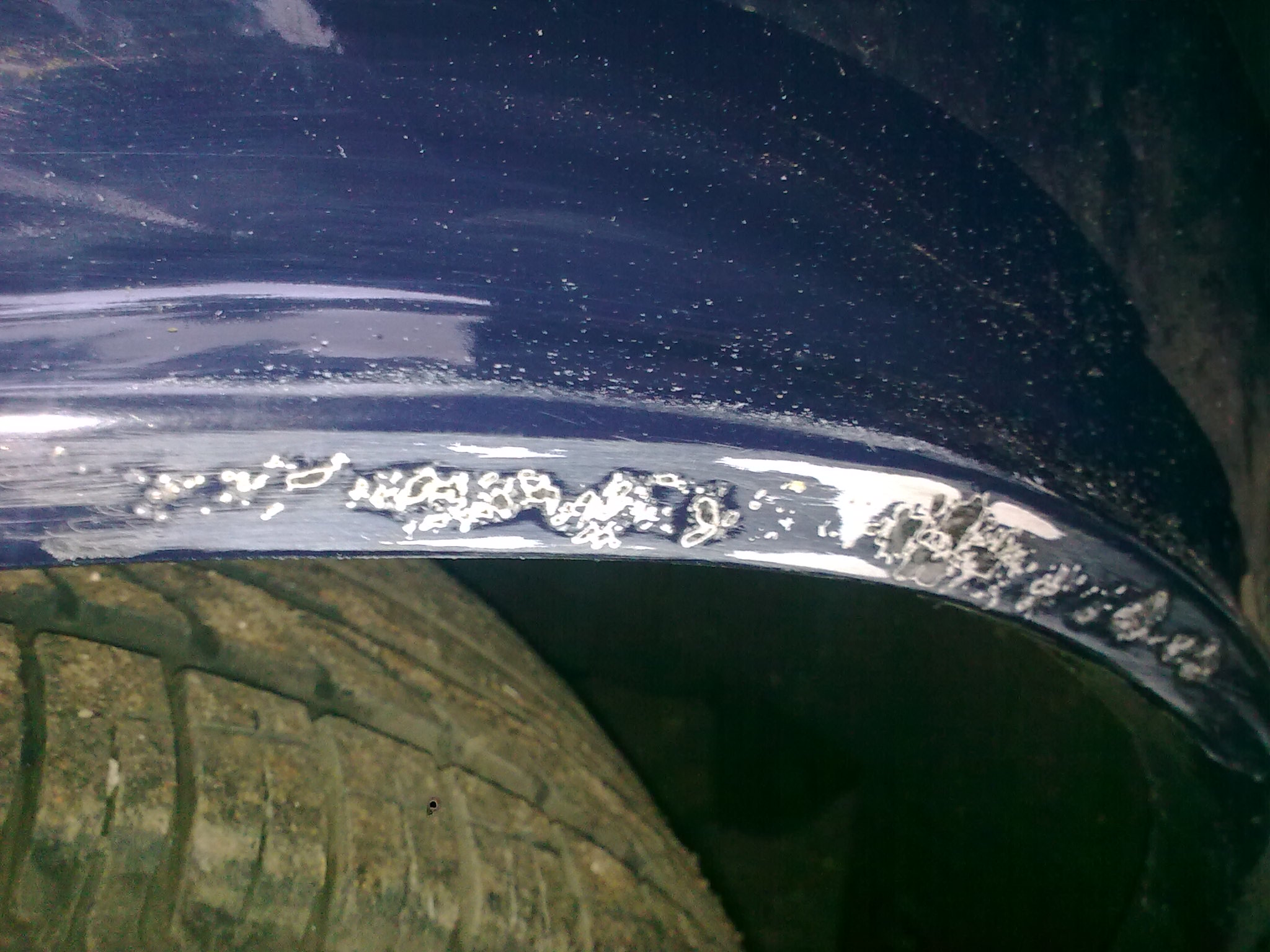

Всем привет !
Нексия у меня 5 лет, кто бы мог подумать что в таком молодом возрасте может быть ржавчина.
Я не особо разбираюсь в машинах, но начал замечать вот такие проблемы, ржавчина куда не глянь. Может так и должно быть? Ну здравый ум говорит, нет так не должно быть.
Прикладываю фото моей проблемы, посоветуйте что делать, может "задувать" или что то еще.
П.С. Сосед ездит на 15-ти летнем мерседесе, намека ржавчины нет. А у меня пробег 40 000 км. и всего 5 лет машины и вот такое.
Буду рад любому совету.
_____________________________________________________
П.С Прошло уже около пол года !
Тянул я с ржавчиной и тянул. А Ржавчина БЕСкомпромиссна !!!
Итак выкладываю фото моей борьбы с этой напастью.
Фото сделаны в реальном времени. Есть время еще-что то исправить, добавить.
Посмотрите пожалуйста, правильно ли я делаю.
Сейчас я зашкурил наждачной бумагой, проблемные места проткнулись отверткой, а внутри ржавчина... В общем смотрим.
Залил я это АНТИприобразователем ржавчины. Купил грунтовку, завтра буду замазывать, а потом красить.
Из того что я увидел, понял что верно мне сказали... надо вываривать этот кусок и варить новый... Но хоть зиму пережить может получится с такой обработкой ?
Машине 5 лет, я в УЖАСЕ !
(НОВЫЕ вторая и две последних фотографии).
Сообщение отредактировал FiRST888 - 18.10.2011, 15:50

- - Lion   FiRST888, Скорее всего растрою , своим ответом . Н...   2.5.2011, 19:29
- - FiRST888   Цитата(Lion @ 2.5.2011, 19:29) FiRST888, ...   2.5.2011, 19:32
- - Lion   Напомню ! Идеальным для авто , считалось , хр...   2.5.2011, 19:52

|- - Jeka   То что ржавеют стоики и рычаги в этом нет нечего с...   3.5.2011, 9:25
|- - meger   Цитата(Jeka @ 3.5.2011, 9:25) То что ржав...   6.5.2011, 11:16
- - Zhest'   Ну, признаки ржавчины на стойках и рычагах, присут...   3.5.2011, 7:56

- - Cергей   Цитата(FiRST888 @ 2.5.2011, 20:09) Всем п...   3.5.2011, 14:51
- - ТоЯматоКанава   ТС, это нормальное явление для Нексии. Я заметил ...   6.5.2011, 11:41

- - FiRST888   Значит ребята дела обстоят так. Жду жары что бы з...   17.6.2011, 8:40
- - Zhest'   Гараж - это хорошо, но если есть вентиляция. Мой з...   17.6.2011, 10:13

- - Anatoliy   Усилитель заднего бампера, это чисто россадник ржа...   19.6.2011, 20:22

- - Valerick   у меня тоже ржавый, почесали щёткой железной и обр...   19.6.2011, 22:17
|- - Anatoliy   Цитата(Valerick @ 19.6.2011, 23:17) у ме...   20.6.2011, 8:15

- - FiRST888   Наконец-то обработал я сделал так званую задувку. ...   22.8.2011, 18:00
- - nac67   И сколько это удовольствие стоило???   22.8.2011, 18:05
- - FiRST888   Цитата(nac67 @ 22.8.2011, 18:05) И скольк...   22.8.2011, 18:09
|- - nac67   Цитата(FiRST888 @ 22.8.2011, 19:09) 850 г...   22.8.2011, 18:20
|- - FiRST888   Цитата(nac67 @ 22.8.2011, 18:20) Ого...   22.8.2011, 18:30
- - сирота   Покупаеш банку МАСТИКИ она идёт 2кг льёш в банку с...   22.8.2011, 18:35
|- - FiRST888   Цитата(сирота @ 22.8.2011, 18:35) Покупае...   22.8.2011, 18:39
|- - SergeyAS   Цитата(FiRST888 @ 22.8.2011, 19:39) И все...   22.8.2011, 19:27
|- - nac67   Цитата(FiRST888 @ 22.8.2011, 19:39) И все...   22.8.2011, 19:29
|- - FiRST888   Цитата(nac67 @ 22.8.2011, 20:29) Я бензин...   22.8.2011, 21:11

- - FiRST888   Уважаемые одноклубники, читаем мой 1 пост. Есть но...   18.10.2011, 15:56
|- - sanyok   Цитата(FiRST888 @ 18.10.2011, 16:56) Уваж...   18.10.2011, 22:05
- - _МАКСИМ_   зиму пережить можно но варить придется грунт поку...   18.10.2011, 16:02
|- - FiRST888   Цитата(_МАКСИМ_ @ 18.10.2011, 16:02) зиму...   18.10.2011, 16:28
- - FiRST888   Цитата(sanyok @ 18.10.2011, 23:05) зиму п...   18.10.2011, 22:17
|- - _МАКСИМ_   Цитата(FiRST888 @ 18.10.2011, 23:17) Как ...   19.10.2011, 8:03
|- - FiRST888   Цитата(_МАКСИМ_ @ 19.10.2011, 9:03) снима...   20.10.2011, 16:28
