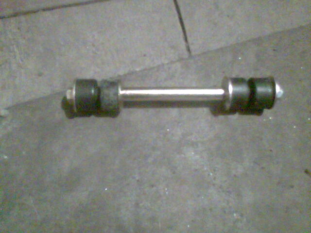

Привет всем, недавно в Гостомеле купил стойки стабилизатора захотел поменять а у меня стоят какие то не такие, хотя я и просил что бы дали на нексию.. Отличаются они тем что новый длиннее в средней части примерно на 4-5 см, я боюсь если поставлю то рычаги стабилизатора на ямах верхней частью будут касаться кузова или я не прав, подскажите кто с таким сталкивался!!!!??? вот еще и фото

Если длинна внутренней втулки 90 мм, это расстояние между внутренними шайбами то они идут на узбечку.

- - Vanos Next   Вобщем, стойки встали без проблем..   20.6.2010, 15:02
|- - Actiwex   Цитата(Vanos Next @ 20.6.2010, 15:02) Воб...   28.11.2011, 20:20
- - щву2   менял сегодня у себя стойки в сборе со втулками - ...   9.10.2014, 18:16
- - garant   да приходили машины с короткими стойками, ставили ...   9.10.2014, 18:24
- - Dissa   Я надеюсь затягивал гайки до расстояния между нару...   9.10.2014, 18:53
- - garant   а как же мерять если нижняя прячется в рычаге.   9.10.2014, 18:59
- - Dissa   Елки - палки.   9.10.2014, 19:08
- - garant   да, точно палки, мне про нижнюю подумалось. вот кс...   9.10.2014, 19:14
- - traffic   Я не пойму в чём разница между длинными и коротким...   9.10.2014, 21:15
- - щву2   Цитата(Dissa @ 9.10.2014, 18:53) Я надеюс...   9.10.2014, 23:03
