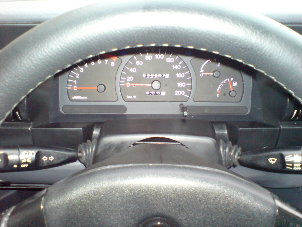

вот стал модным чуваком, поставил себе регулируемую колонку в верх и вниз в несколько положений.
Конечно фотки плохие, но вскоре исправлю.
сообщение 27.2.2010, 16:40

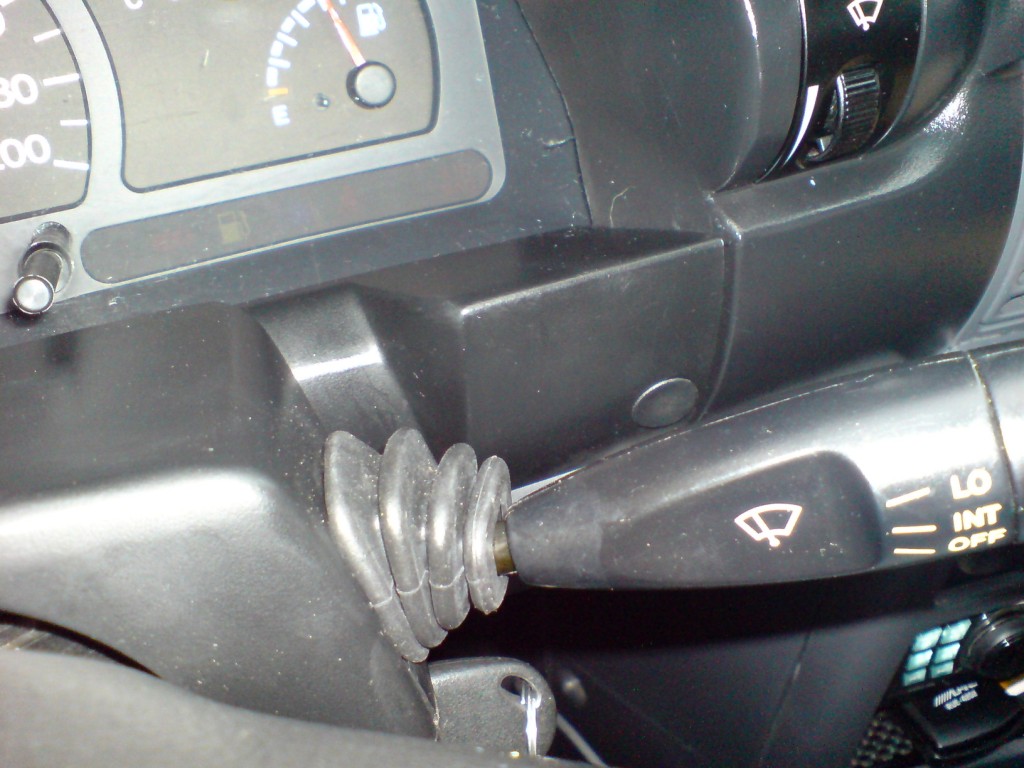

Регулируемый руль установил давно, но имел он немного незаконченный вид. В итоге, установил пыльнички на подрулевые переключатели, которые гармонично вписались в интереьер.

- - Славик   молодца, описание в студию, делись опытом, и я хоч...   24.9.2008, 9:02
|- - Puric   Цитата(Славик @ 24.9.2008, 10:02) молодц...   24.9.2008, 10:45
- - vuk   Где взял?   24.9.2008, 10:49
- - vlad   Скока денег?   24.9.2008, 11:00
- - ТоЯматоКанава   видел я у интела. штука классная. диапазон хода д...   24.9.2008, 11:16
- - dalv   Цитата(intel @ 24.9.2008, 9:13) вот стал ...   24.9.2008, 12:41
|- - intel   Цитата(dalv @ 24.9.2008, 13:41) Сколько д...   24.9.2008, 12:55
|- - ТоЯматоКанава   Цитата(intel @ 24.9.2008, 13:55) 400 грн ...   24.9.2008, 12:58
- - Dislav   Со штатным рулем такая замолоть может и нужна, но ...   24.9.2008, 13:52
