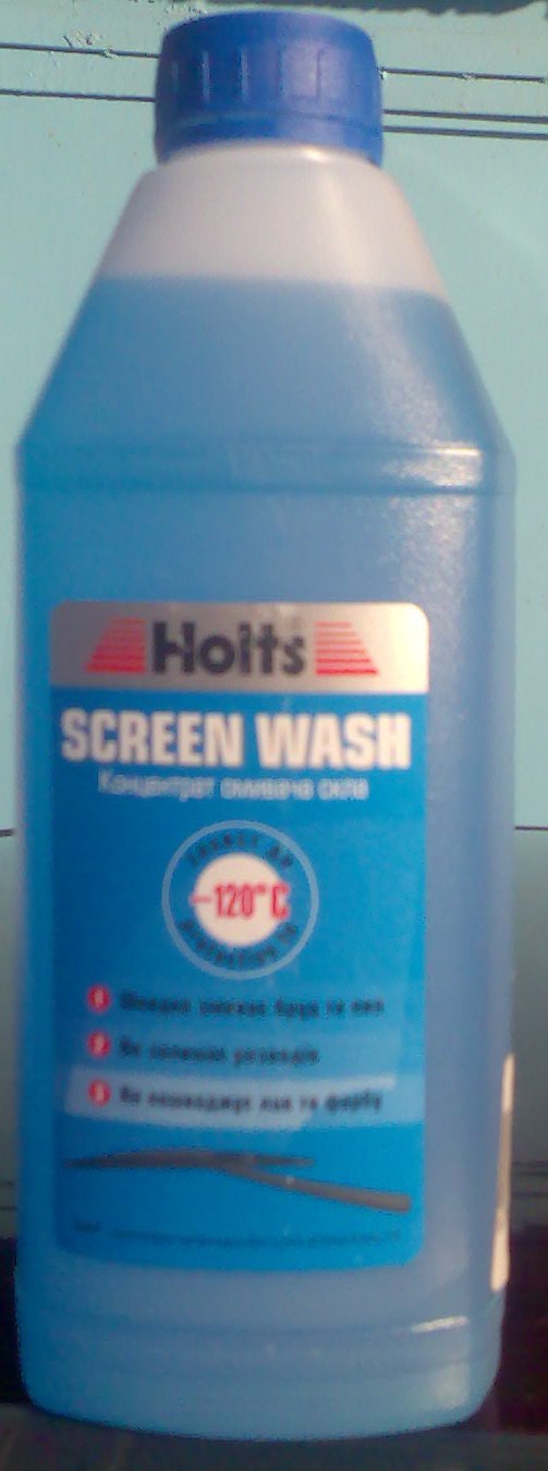

Из: Житомир (Полевая)
Вот что я сегодня залил, -120 Со

- - Anatoliy   Вот что я сегодня залил, -120 Со   22.1.2010, 20:35
- - Anatoliy   Спирт этиловый C2H5OH температура замерзания - 114...   22.1.2010, 20:49
