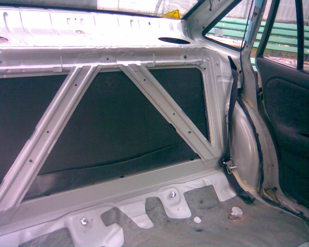

profesor
сообщение 18.8.2009, 12:09
Сообщений: 201
Регистрация: 19.7.2008
Из: Горловка
Авто:nexia dohc 16|85|2008
[Предлагаю на суд оььщественности мой вант использования акваизола для виброизоляции багажника( быстро пригибаю голову и прячу ее между коленями от zbq и помидоров biggrin.gif )
profesor
сообщение 18.9.2009, 12:12
Сообщений: 201
Из: Горловка
закончил салон и багажник. В процесе делал флто. возможно кому то пригодятся.

|- - profesor   [Предлагаю на суд оььщественности мой вант использ...   18.8.2009, 12:09
|- - profesor   закончил салон и багажник. В процесе делал флто. в...   18.9.2009, 12:12
|- - Penguin   Цитата(profesor @ 18.9.2009, 13:12) закон...   18.9.2009, 13:47
- - Leonski   А почему прятать нормалек получилось так это...   18.8.2009, 12:13
|- - profesor   Цитата(Leonski @ 18.8.2009, 12:13) А поче...   18.8.2009, 12:23
- - Leonski   40 грн за скоко и какой он толщины? Фольга какой п...   18.8.2009, 12:27
|- - profesor   Цитата(Leonski @ 18.8.2009, 13:27) 40 грн...   20.8.2009, 7:30
|- - Lithium   Цитата(profesor @ 20.8.2009, 8:30) еврору...   20.8.2009, 14:49
|- - Alex24   Цитата(profesor @ 20.8.2009, 7:30) еврору...   28.10.2009, 20:32
