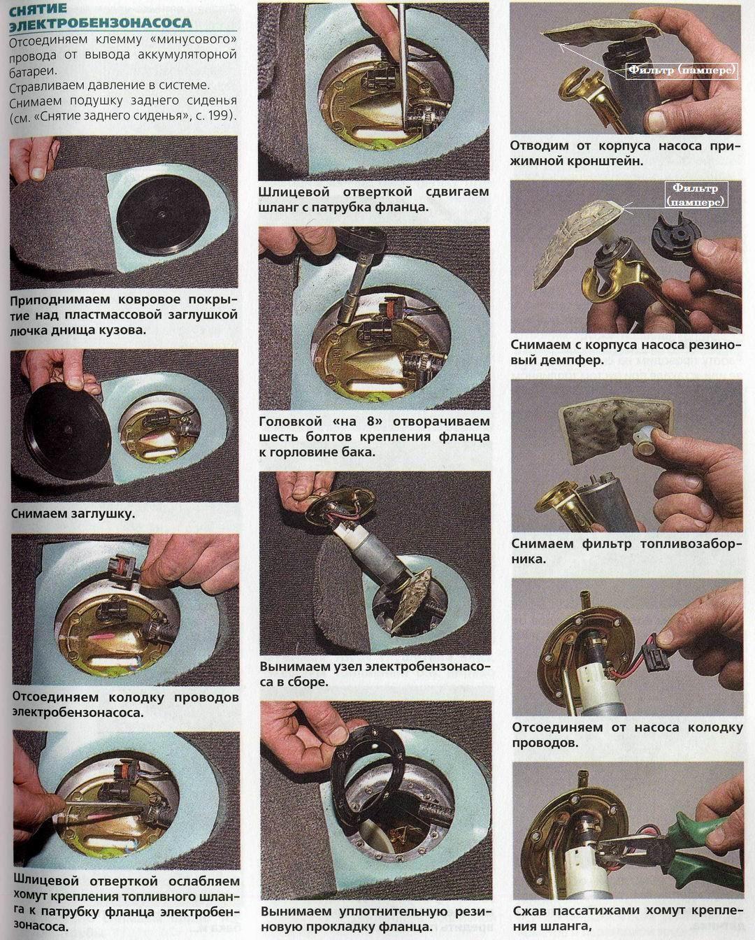

На прошлом ТО согласно этой таблицы необходимо было произвести замену топлевного фильтра (под топлевным насосом). У кого я только ни спрашивал, никто мне так и не смог сказать где он находится. На этом ТО его опять нужно менять, но вот что менять, я незнаю.

Где этот топливный фильтр находится я знаю, а вот где тот который под топливным насосом idontno.gif idontno.gif никто сказать не может

Имеют ввиду фильтр грубой очистки (так называемый памперс) который одет на сам бензонасос, менять его или промыть нужно когда остаеться бензина где то половина бака или чуть меньше и при правом повороте авто двигатель начинает глохнуть, не забываем менять сразу прокладку бензонососа.
