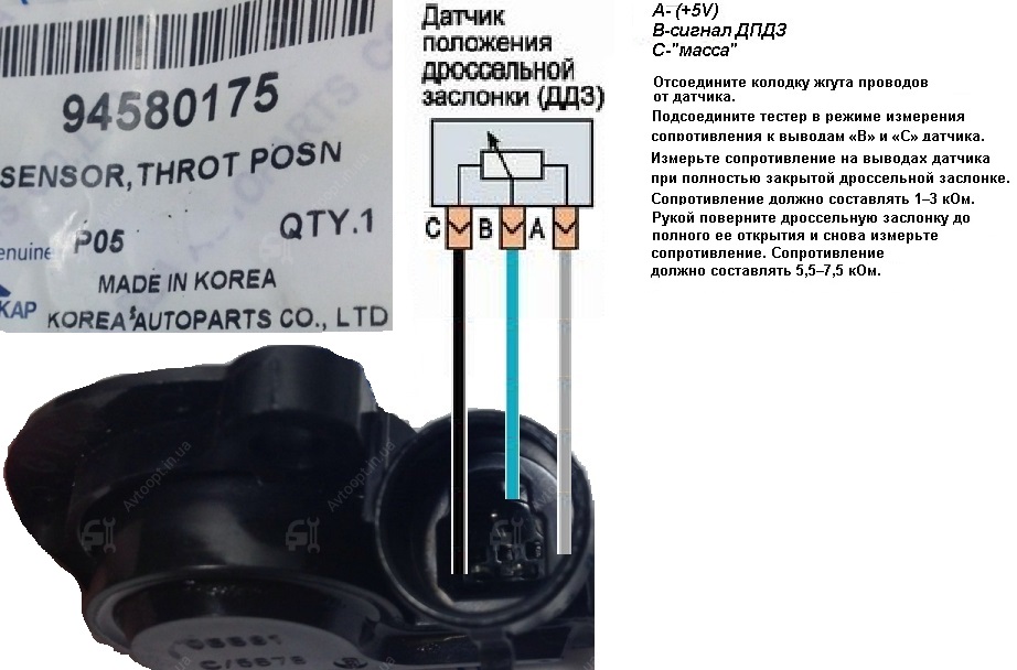

- - Купил NEXIA   Відносно ДПДЗ (датчик положення дроссельної заслон...   8.11.2016, 0:01

- - roma   Очень не системно повышаются обороты хх до 1200 13...   2.10.2017, 2:03
|- - Anatoliy   Цитата(roma @ 2.10.2017, 3:03) Очень не с...   2.10.2017, 5:11
- - roma   Надо ещё проверить когда дпдз зависает на 4 процен...   2.10.2017, 5:44
- - Dissa   Может нужно дроссельный узел почистить и РХХ снять...   2.10.2017, 8:40
|- - roma   Цитата(Dissa @ 2.10.2017, 9:40) Может нуж...   2.10.2017, 18:25
|- - Anatoliy   Цитата(Dissa @ 2.10.2017, 9:40) Может нуж...   2.10.2017, 18:33
- - Dissa   И такое бывает, печалька. Хорошо, что методом заме...   2.10.2017, 18:39
|- - Anatoliy   Цитата(Dissa @ 2.10.2017, 19:39) И такое ...   2.10.2017, 19:02
- - roma   У меня бесконтактный. Поменял еще года 3 назад.   2.10.2017, 19:33
|- - traffic   Цитата(roma @ 2.10.2017, 20:33) У меня бе...   4.10.2017, 22:12
|- - Anatoliy   Цитата(roma @ 2.10.2017, 20:33) У меня бе...   5.10.2017, 5:00
