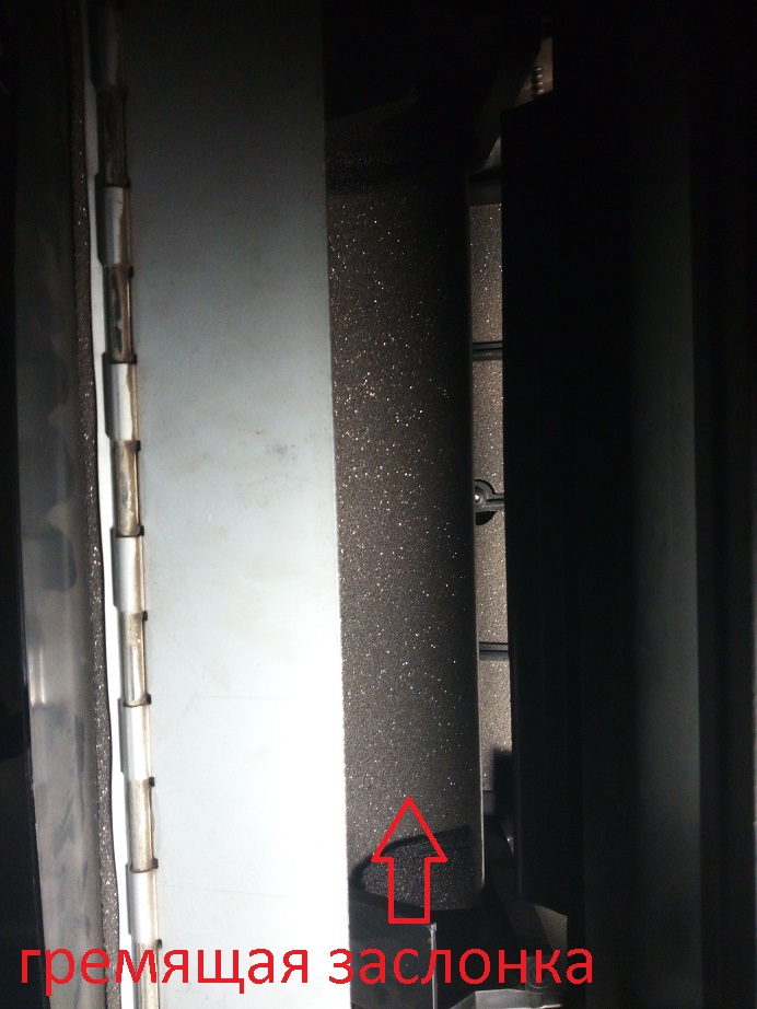

Тем, кого достал шум(стук) из центральных воздуховодов, можно проклеить воздушную заслонку, которая находиться как раз над заслонкой, регулирующей подачу воздуха в ноги. Я проклеил ее по бокам битопластом, а в основание (бортик между корпусом печки и заслонкой со стороны воздуховодов) засунул все тот же оконный уплотнитель. Думаю, вопрос этого шума можно решить и не разбирая печку. Нужно снять центральные воздуховоды и засунуть туда руку, пройдя немного вниз, вы упретесь пальцами как раз в эту заслонку. Проведя пальцами к себе по заслонке вы упретесь в корпус, который немного выступает над заслонкой. Вот в этот зазор между корпусом и заслонкой нужно запихнуть уплотнитель. По поводу клея можно не беспокоиться, ибо уплотнитель лежит прижатым на заслонке и никуда оттуда не денется.
