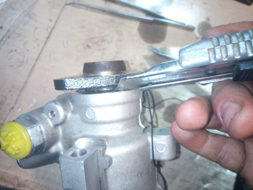

12. В разогретый корпус насоса, от руки вставляем вал с подшипником до упора при этом изогнутым инструменом пытаемся вставить стопорное кольцо на свое место. После 4 разогрева корпуса на печке и ...надцатого стягивания кольца у меня получилось.
13. Далее берем ножик или скальпель и разрезаем узлы, после чего кольцо становится в паз. Пытаемся вытащить остатки нитки и изогнутым инструменом, дополнительно запресовываем/проверяем запресовку стопорного кольца.
И как оказалось, 13 пункт оказался счастливым! В итоге, после установки родного насоса получаем долгожданную тишину как на прогретом двигателе, так и при холодном пуске!

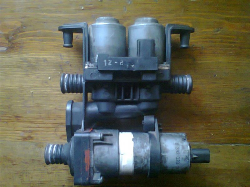

По доработке на нагрев было принято решение подавать ОЖ не в нижнюю часть радиатора, а в верхнюю, так при охлаждении ОЖ в радиаторе отопителя, она будет под действием капиллярного эффекта опускаться вниз, а не создавать дополнительно сопротивление в обратном случае. Решение конструкторов подавать ОЖ в нижнюю часть радиатора – это компромиссное решение, ибо подавая поток в верхнюю часть есть риск возникновения воздушной пробки, поэтому возникла необходимость установки дополнительной помпы, которая заодно и увеличит поток через радиатор и выгонит воздушную пробку.
Короче нужно было вкорячить дополнительную помпу и 2 крана. Помпа газелевская у меня была, а кран с 3 выводами от газели я купил. Почитав форумы о них, я понял, что они потекут по любому и максимум это случиться через 2 зимы, а так как я собирался залить дорогой антифриз + ковыряние у нексии под капотом – удовольствие не из приятных, было принято решение установить помпу с клапанами BOSH.
У многих автомобилей с двухзонным климатом есть подобные блоки, мне понравился блок от БМВ. Его конструкция такова, что даже при полном выходе из строя, течь он не будет и подачу полностью на печку не прекратит. О новом блоке речь не шла, ибо третьей почки не было, а вот если вы решите приобрести БУ блок, то готовьтесь, как минимум к замене щеток в помпе. Дело в том, что производитель ставит изначально короткие щетки в двигатель, т.к. диаметр корпуса помпы не позволяет запихнуть туда щетки с хорошим запасом длины. Щеткодержатели в моторе рассчитаны на квадратные щетки, размером 5мм. с небольшим. В продаже я нашел ровно 5м.. и длиной около 20 мм.. Для установки в двигатель нужно было отрезать минимум половину щетки + сама установка вызывала массу вопросов, ибо корпус не был рассчитан на замену щеток.
К сожалению я не зафиксировал процесс ремонта помпы, но описание самой конструкции и несколько вариантов ремонта можно прочитать здесь: http://e38.ru/node/14707.
Я же пошел немного другим путем: было решено не укорачивать щетки, а установить некие трубки над щеточными узлами, в которых могут поместиться выпирающие из корпуса, длинные щетки. Ничего другого, чем удлиненную (соединительную) гайку м8 я не придумал. Были просверлены отверстия над щеточными узлами, после чего корпус был проклеен по кругу стеклотканью и эпоксидкой для создания изоляционного барьера между корпусом насоса и гайкой, после чего, были приклеены гайки на холодную свару и эпоксидку. В шпильке м8, был и прорезаны пазы для закручивания отверткой в гайки и тем самым создания сжатия в пружине щетки и прижатия ее к якорю. Контакт от вывода щеточного узла осуществлен монтажным проводом небольшого сечения, который припаян с двух сторон.
Обязательно замочите саморезы со шляпкой под звездочку в пластиковой части помпы, они закисают, а высверливать металл из пластика – сами понимаете…
К клапанам не лез, ибо они работали, и я решил не мешать им. Так как у блока БОШ выводы диаметром 20мм., вам понадобится несколько переходников 16/19 + тройник 16 + немного специальных (отопительных) шлангов на 16 и на 19 и штук 14 хомутов.
Под капотом у 16 клапанной ксю с установлегой ГБО совсем нет места, посему было решено устанавливать данный блок на кронштейн-опору, между блоком и впускным коллектором. Для этих целей была сварена приблуда по размерам кронштейна. Шланги нужно примерять по месту, потому что места мало и лишних 2 сантиметра могут быть критичными. Штуцер радиатора печки, который ближе к водительскому колесу, потребует от вас максимум смекалки и гибкости))))
Я не сторонник мастырить миллион дополнительных кнопок и датчиков, а на управление блока нужно было как минимум 2 переключателя. Т.к. корпус печки был разобран, и можно было сверлить и вкручивать болты, было решено установить 2 относительно мощных (3А), рычажных 3 контактных кнопки, управление которыми осуществляется движениями рычагов механизма воздушной заслонки отопителя. Таким образом я смог избежать установки дополнительных кнопок и добиться полуавтоматической работы блока, посредством управления штатным регулятором тепла. Управление блоком осуществляется подачей минуса, который в свою очередь переключается установленными кнопками, плюс подается при включении зажигания.
Алгоритм управления блоком насоса с клапанами получился следующим:
1) В крайнем холодном положении подача ОЖ на радиатор печки перекрыта. ОЖ циркулирует по малому контуру, перед радиатором. Насос отключен.
2) В положении немного дальше крайнего холодного и немного не доходя до крайнего горячего идет циркуляция ОЖ через радиатор печки, замыкающий контур перекрыт. Насос отключен.
3) В крайнем горячем положении идет циркуляция ОЖ через радиатор печки, замыкающий контур перекрыт. Насос включен.

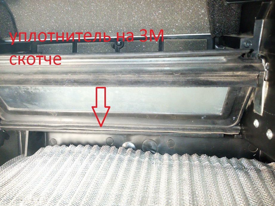

В очень многих доработках из интернета проклеивается уплотнитель в место, куда упирается воздушная заслонка, в крайнем горячем положении. На самом деле, там есть щель. Уплотнитель я посадил на 3М двухсторонний скотч, ибо в этом месте идет циркуляция холодного воздуха, также уплотнитель клеится к «потолку» и на него регулярно приходится механическое воздействие от заслонки. Короче, если уплотнитель проклеить на собственный клейкий слой – он обязательно отвалиться.
Тем, кого достал шум(стук) из центральных воздуховодов, можно проклеить воздушную заслонку, которая находиться как раз над заслонкой, регулирующей подачу воздуха в ноги. Я проклеил ее по бокам битопластом, а в основание (бортик между корпусом печки и заслонкой со стороны воздуховодов) засунул все тот же оконный уплотнитель. Думаю, вопрос этого шума можно решить и не разбирая печку. Нужно снять центральные воздуховоды и засунуть туда руку, пройдя немного вниз, вы упретесь пальцами как раз в эту заслонку. Проведя пальцами к себе по заслонке вы упретесь в корпус, который немного выступает над заслонкой. Вот в этот зазор между корпусом и заслонкой нужно запихнуть уплотнитель. По поводу клея можно не беспокоиться, ибо уплотнитель лежит прижатым на заслонке и никуда оттуда не денется.

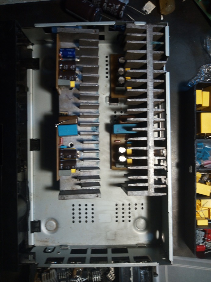

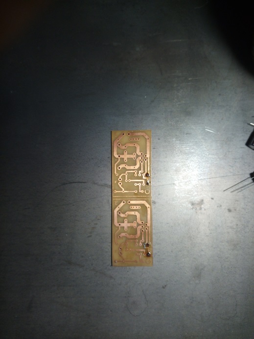

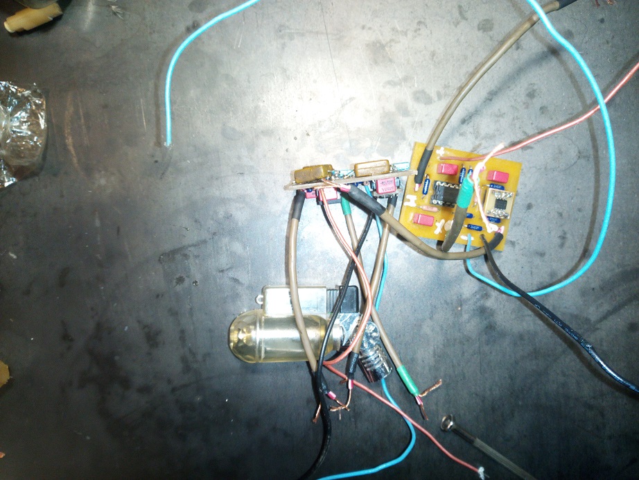

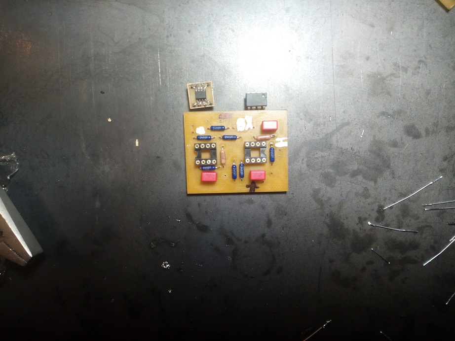

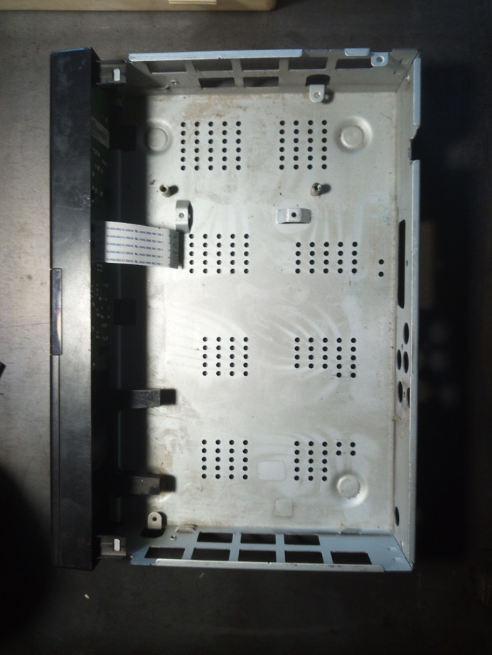

Т.к. качество звука было просто унылым, то скорее всего, весь тракт был в той или иной мере говнистым, поэтому было принято решение поменять или сделать альтернативу всему фронту.

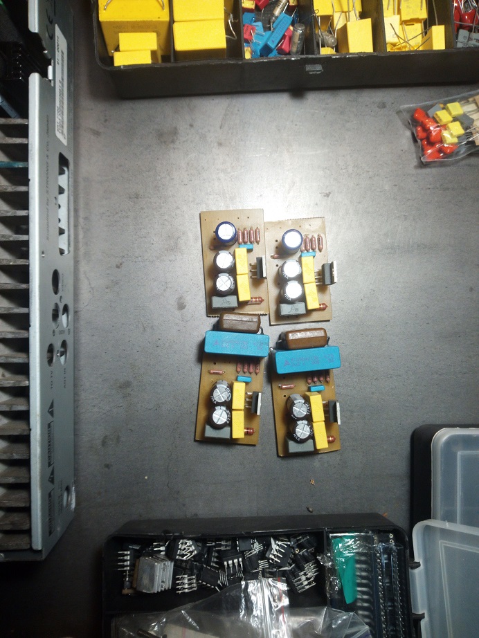

Из старых запасов достал платы усилителей на LM1875 и активных фильтров второго порядка на ОУ. Схемы уся не привожу, т.к. рассматриваю коммерческий потенциал данного решения, но в наше время ИТ, секретов практически нет и при желании, в Интернете можно найти все. Куплен преобразователь напряжения на двух полярное и отмотан трансформатор на +/- 25В. Также из хлама были извлечены радиаторы совкового усилителя Вега. Не без труда все это вошло в корпус от умершего спутникового тюнера, даже пришлось немного поработать молотком, дабы увеличить высоту корпуса в некоторых местах. Расположение уся планировалось над бардачком. Там относительно закрытое пространство, посему был установлен шумящий вентилятор от мертвого компьютерного БП, который в горизонтальном положении полностью успокоился и стал еле слышно шипеть. Питание к усю подведено за торпедой медью 4*6мм2. Купленную за многа денех голову Кларион МАХ685, я решил не менять, потому как, скорее всего, купленная сегодня голова через 5 лет будет опять УГ. Опять же тот факт, что производитель не указывает на каком ЦАПе собрано его ТОПовое устройство наводит на мысль, что это устройство может быть собрано на заурядном или просто хорошем ЦАПе, который можно купить в Китае за 30$ + доработка и качественная обвязка еще 20$. Единственный серьезный плюс «процессорных» голов – это порезка полосы в цифре, но опять же, порезать порезали, а вот через что вывели – вопрос остался открытым. Решено было сделать альтернативу ГУ на связке телефон с OTG + OPPO HA-2 с элементарным переключением источников от тумблера. Для этих целей был сварен корпус из 2мм. металла, который используется в качестве экрана, регулировка уровня на тыл и баса осуществляется с помощью ALPS, а точнее того что сейчас под этим видом делают. Переключение производят 2 реле takamisawa ry12w-k. Переключалка находится сразу за магнитолой, ручкой регулировки к водителю, так что бы засунув пальцы за бороду можно было бы регулировать уровень тыла. Кнопка переключения сделана в бардачке ближе к водителю.
Был спаян метровый OTG кабель и проложен за торпедой в бардачек вместе с кабелем зарядки.
Из всех мобильных зарядок, которыми я пользовался, самой надежной оказалась связка сетевой + преобразователь 12/220 также достали провода, в связи с чем было принято решение установить белее или менее качественный понижающий преобразователь с отводами на панель и в бардачек. В корпус с преобразователем поместилось 40 амперное реле прикуривателя, теперь прикуриватель работает в режиме АСС, а не при зажигании (идиотизм). Еще были установлены китайские часы с Алиэкспресс за 8$ на место штатного убожества, подсветка включается при включении габаритов, выведен тумблер для отключения подсветки ибо на регулировку яркости не было ни сил ни времени. Питание при включении габаритов на часы подается через небольшое реле с шины питания усей, так встроенный вольтметр в часах показывает точное напряжение. Часы работают от 2 пальчиковых батареек. Был куплен блок для 3 пальчиковых батареек, в двух ячейках находятся батарейки, а в третий отсек выведены 3 кнопки управления часами. Блок этот подключается через разъем и хорошо прижимается пластиком в районе предохранительного отсека.
Я привык к белому свету в панели приборов и зеленый уже раздражает, в панели лампы накаливания были заменены на светодиодные, при этом предварительно замазав светодиод с торца лампы, дабы в панели не наблюдалось световое пятно. Яркость подсветки оказалась оч. высокой, но всеравно приятнее стоковой, буду ставить регулятор от Шнивы.
По акустике надеялся на чудо в связке установленного Hertz EV 165 L + 10ГДВ2, ибо если верить в чудеса, они иногда сбываются ….)))) После тестового включения в полуразобранном состоянии, на на пару дней испортилось настроение и погрузился в думы, после чего купил DLS Nordica 6 и DLS Scandinavia 1. Хотелось Скандинавию и в двери, но производитель четко указал, что это ящичные дины. Настроение упало второй раз после включения этого комплекта, хотя было явно получше. Частота раздела 3,75кГц крутизна спада 12дБ/окт. Через полтора часа прослушивания Нордика разыгралась, а вот Скандинавия меня не впечатлила – по детальности на самом верху, отобранный, но не самый лучший комплект 10ГДВ2 их переиграл. Было решено размягчить подвес купола 10ГДВ2 силиконовой смазкой, заменить вату на синтепон, существенно уменьшив его количество и отцентровать катушку относительно керна на слух. На 1 динамик эти процедуры занимают чуть ли не весь день, ибо постоянно собираешь и сравниваешь относительно эталонного экземпляра. Хочется отметить, что из 9 пар прошедших через мои руки 10ГДВ2, одинаковых по качеству звука не было, вот такое в совке было производство. Причем уныло звучащие изначально 10ГДВ2 лечению не поддавались и вывод я сделал один – разное качество пропитки куполов, так что если вы решите услышать качественный звук от этих пищалок, готовьтесь перебрать не 1 комплект. Местом установки ВЧ динамоиков было выбрано штатное место в торпеде, ибо акустическая линза очень хорошо расширяет диаграмму направленности и если бы ее не было, дины бы в торпеде вообще не звучали. Короче через …..надцать часов Nordica прогрелась, заиграла и забасила (такого баса в двери я не ожидал), а 10ГДВ2 запели немного недотянув до моих эталонных экземпляров, но и частота резонанса, а также мощность в резонансе существенно упали на слух и практически не слышны.
Что было получено в итоге. Я не любитель оперировать терминами «воздух», «сцена», «послезвучия» и т.д. Мне кажется, что каждый понимает под этим термином что-то свое, если вообще что-то понимает. Лично я люблю максимальную детальность на самом верху и оцениваю качество звука в первую очередь именно по ВЧ, при этом, естественно, все остальное тоже должно быть оч. хорошего качества. Т.к. словами качество звука описать нельзя, напишу лишь то, что при прослушивании созданного звука, я заметил, что начали передаваться эмоции от исполнителя – это оч. интересное чувство, которого я раньше не испытывал. Мощности с сабом вполне хватает, но как нибудь попробую собрать усь на 4 комплектах транзисторов 5200/1943 и что ни будь похожее на полевых транзисторах.
