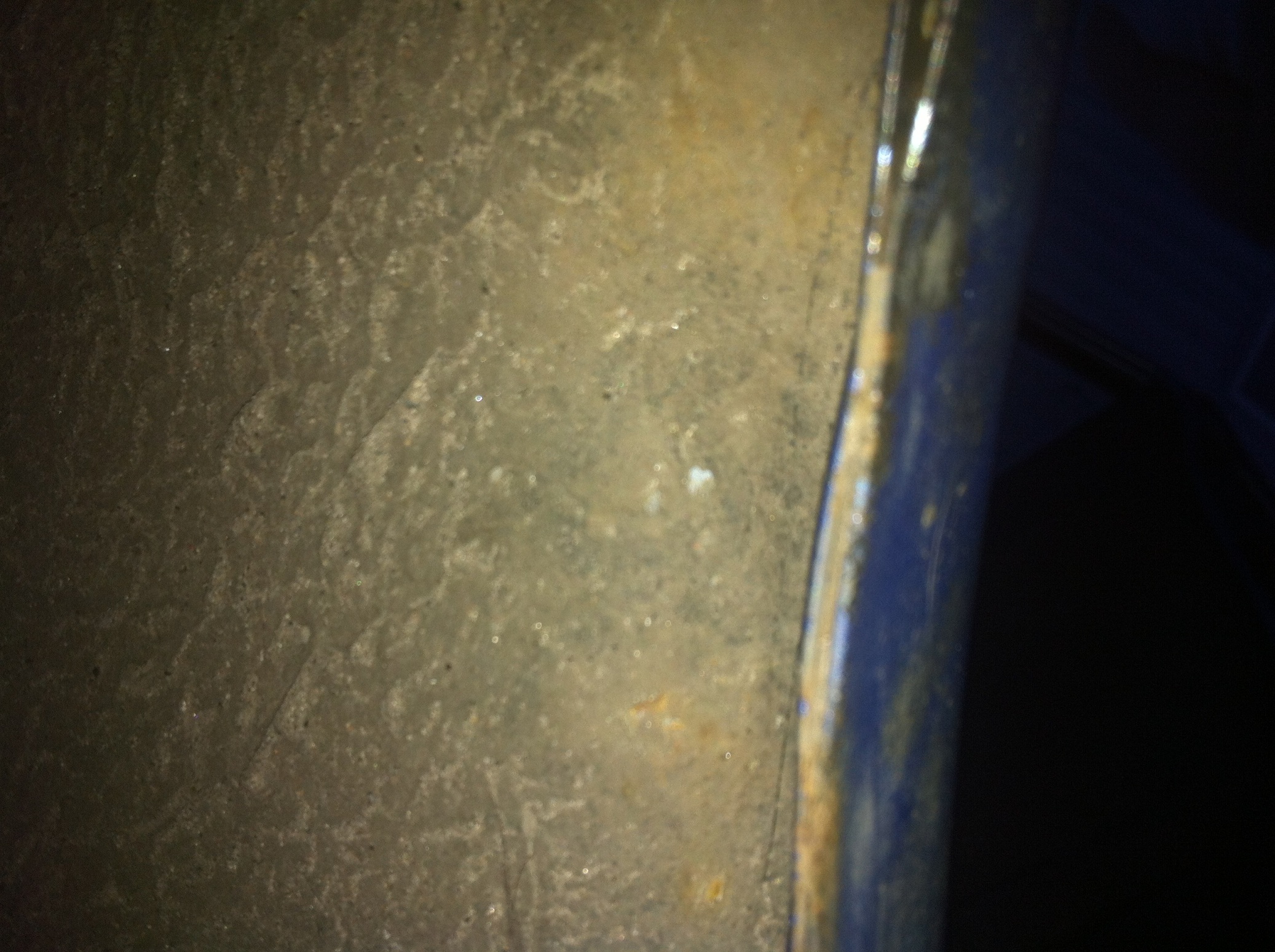

Недавно приобрел себе машинку Деу Нексия, но в некоторых местах есть коррозия, которую я хотел бы убрать. Все основные легкодоступные места привел в порядок. Осталась проблема с задней аркой.
Коррозия изначально пошла из под арки, заглянул под арку, а там зазор между аркой и внутренней пластиной (хз, что это такое). С конструкцией Нексии не знаком, визуально внутренняя часть не съемная (креплений не вижу, вроде как места со сваркой. Подскажите пож. возможно таки есть возможность снять внутреннюю часть этой пластины, или же кто-то может дать рекомендации по удалению коррозии в таком месте.
Фотографии в приложении.
Заранее благодарен!
С уважением,
Евгений

как раз с подкрылками и соржавело - один из саморезов был ввернут в район низа пола багажника - сейчас там сквозная коррозия размером с 5 рублевую монету в багажник.

- - щву2   Жесть вобщем - произвел ревизию арки, она снаружи ...   10.11.2015, 15:27
- - Саша ого   После сварки, обработки и лако-красочных работ тре...   10.11.2015, 17:20
- - щву2   как раз с подкрылками и соржавело - один из самор...   10.11.2015, 17:25
- - RVI   Места крепления подкрылка (отверстия для шурупов) ...   11.11.2015, 8:14
|- - Dissa   Цитата(RVI @ 11.11.2015, 8:14) Места креп...   11.11.2015, 12:44
- - щву2   Подкрылки в сервисе видимо ставили, им по барабану...   17.11.2015, 1:12
- - Dissa   Там гайка стоит и при выкручивании болта дверей не...   17.11.2015, 7:17
- - щву2   об этой пене есть упоминания в инете. если будет ф...   17.11.2015, 9:17
