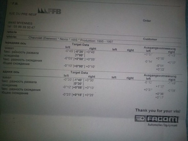

- - mihey.fiz   проверили сегодня углы на сто! Не у официалов,...   1.12.2014, 21:30
- - alex-gle   не переживай, распечатку в зубы и к официалам, хай...   1.12.2014, 21:47
- - traffic   И какие результаты в градусах вышли?   1.12.2014, 22:10
|- - mihey.fiz   Цитата(traffic @ 1.12.2014, 22:10) И каки...   1.12.2014, 22:12
- - alex-gle   а трафик иногда с тобой в цирк ходить не надо.....   1.12.2014, 22:20
- - Dissa   Ради интереса.   1.12.2014, 22:28
- - traffic   Ну во-первых таки действительно интересно. Во-втор...   2.12.2014, 0:38
|- - mihey.fiz   Цитата(traffic @ 2.12.2014, 0:38) Ну во-п...   2.12.2014, 8:02
- - traffic   Ну почему же - запросто можно ударить так, что нар...   2.12.2014, 9:06
