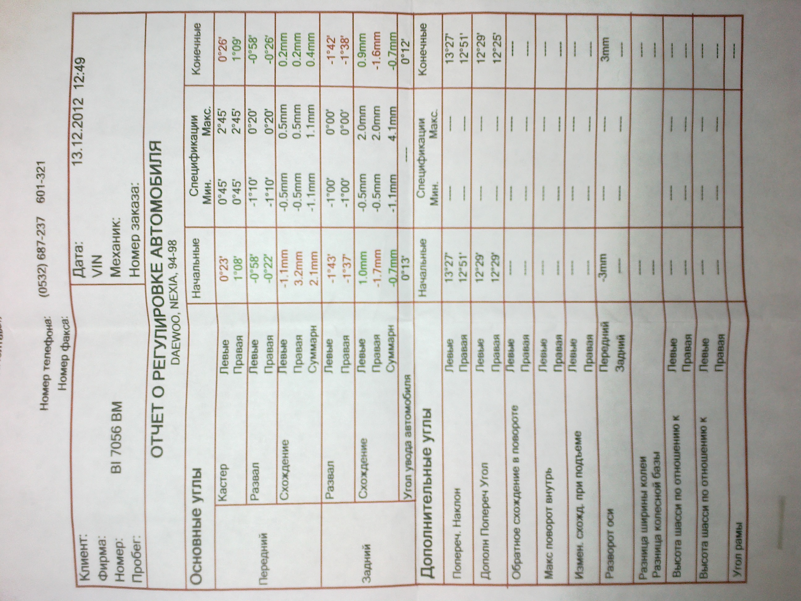

Да я не против 3Д стендов.
Вот распечатка двухгодичной давности. Это при первом ТО.
Новую провтыкал где-то.
Сейчас развал левого -1¤15`
