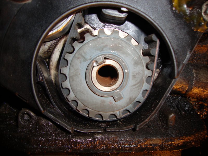

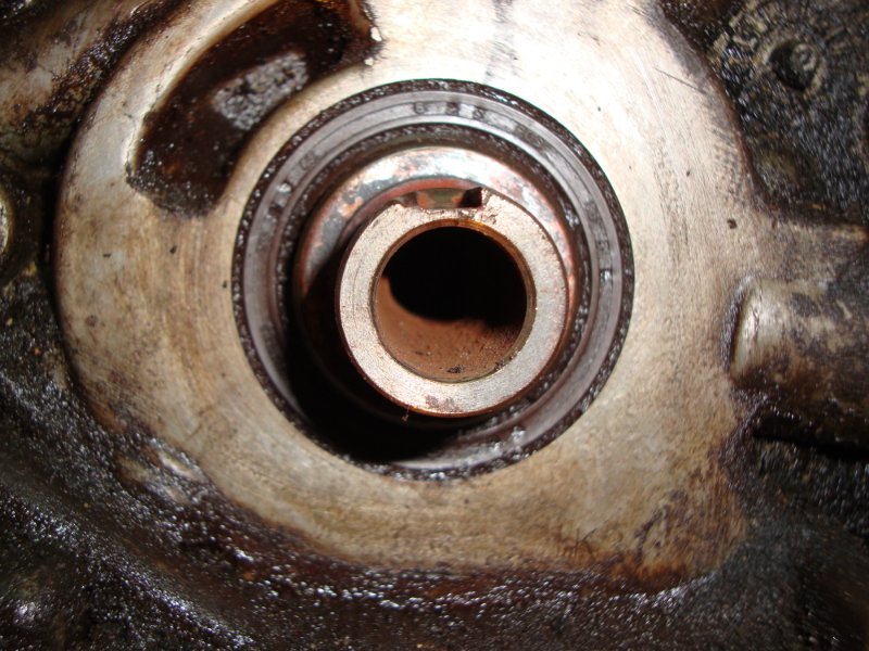

нашёл в интернете как решали эту проблему другие, прилагаю фото

- - ZRF   нашёл съёмник, сегодня только снял шестерню что ...   24.2.2014, 17:26
|- - road   Цитата(ZRF @ 24.2.2014, 17:26) что с вало...   24.2.2014, 17:35
||- - ZRF   Цитата(road @ 24.2.2014, 17:35) шестерню ...   24.2.2014, 17:50
|||- - road   Цитата(ZRF @ 24.2.2014, 17:50) на долго л...   24.2.2014, 19:04
||- - mihey.fiz   Цитата(road @ 24.2.2014, 17:35) приварива...   24.2.2014, 23:24

- - alex-gle   можно конечно наварить обработать шпоночный паз,от...   24.2.2014, 17:51
- - Dissa   Это шок. Валу гаплык. Капиталка движка с заменой в...   24.2.2014, 17:52
- - alex-gle   а зачем капиталку то делать??? не надо людей пугат...   24.2.2014, 18:18

- - ZRF   нашёл в интернете как решали эту проблему другие, ...   27.2.2014, 15:42
|- - mihey.fiz   как по мне стремно! это если доехать! хоть...   27.2.2014, 23:06
- - alex-gle   да просто был откручен болт-вот и срезало....   27.2.2014, 23:30
