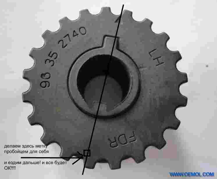

- - ZRF   нашёл в интернете как решали эту проблему другие, ...   27.2.2014, 15:42
|- - mihey.fiz   как по мне стремно! это если доехать! хоть...   27.2.2014, 23:06
