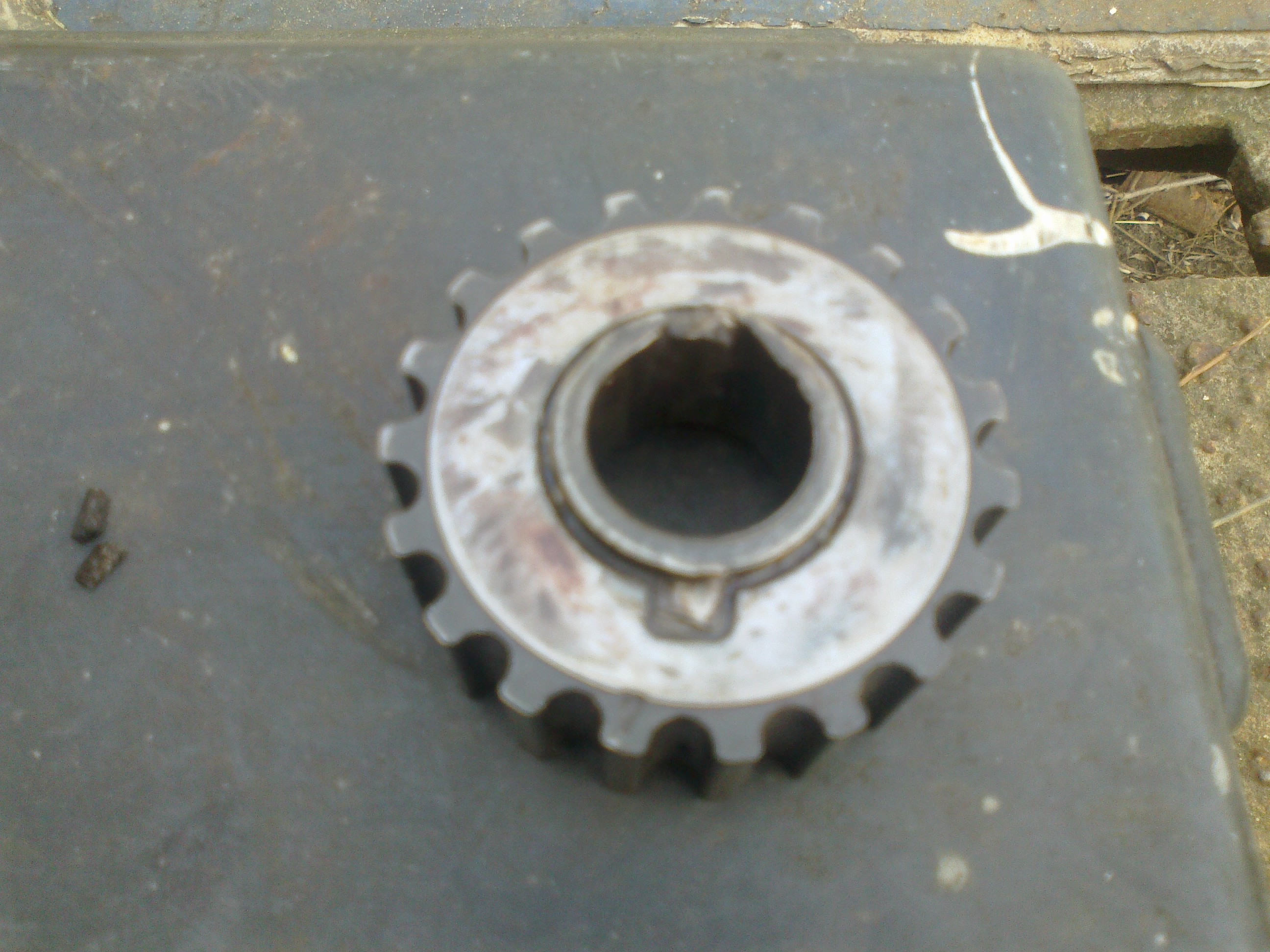

Подскажите чего не могу завестись?
Получилось так что доехал до гаража на аккумуляторе, открыл капот а там ремень генератора просто висит, а на защите лежит шкив с болтом от коленвала. Снял колесо, защиту, поставил ремень, закрепил шкив на место. Завёл с трудом, чуть поработала не ровно и заглохла. Больше не заводилась, только посадил полностью аккумулятор. Поставил пусть заряжается.
Подскажите что я сделал не так? Что проверить? В чём проблема?
Двигатель G15MF Sohc

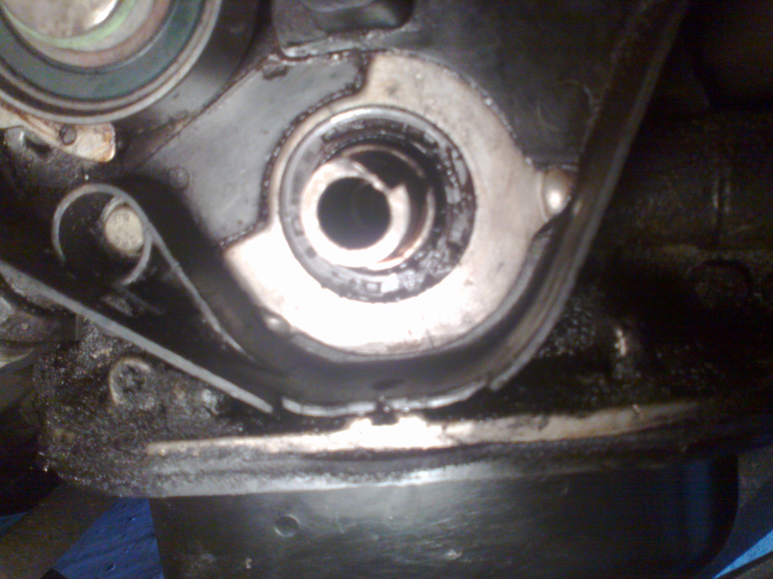

нашёл съёмник, сегодня только снял шестерню
что с валом делать?

что с валом делать?
Выдергивать мотор искать б/у вал, или б/у мотор и менять, или шестерню приваривать и продавать машину

- - Тур   Ну не зря же Анатолий в очках ! Конечно щпон...   20.2.2014, 8:26
- - alex-gle   на g15мf стоит трамблер! Так что дпкв нет...   20.2.2014, 9:05
- - ZRF   заначит из за шпонки и не заводится? мне сказали ...   20.2.2014, 10:05

- - alex-gle   можно конечно наварить обработать шпоночный паз,от...   24.2.2014, 17:51
- - Dissa   Это шок. Валу гаплык. Капиталка движка с заменой в...   24.2.2014, 17:52
- - alex-gle   а зачем капиталку то делать??? не надо людей пугат...   24.2.2014, 18:18

- - alex-gle   да просто был откручен болт-вот и срезало....   27.2.2014, 23:30
