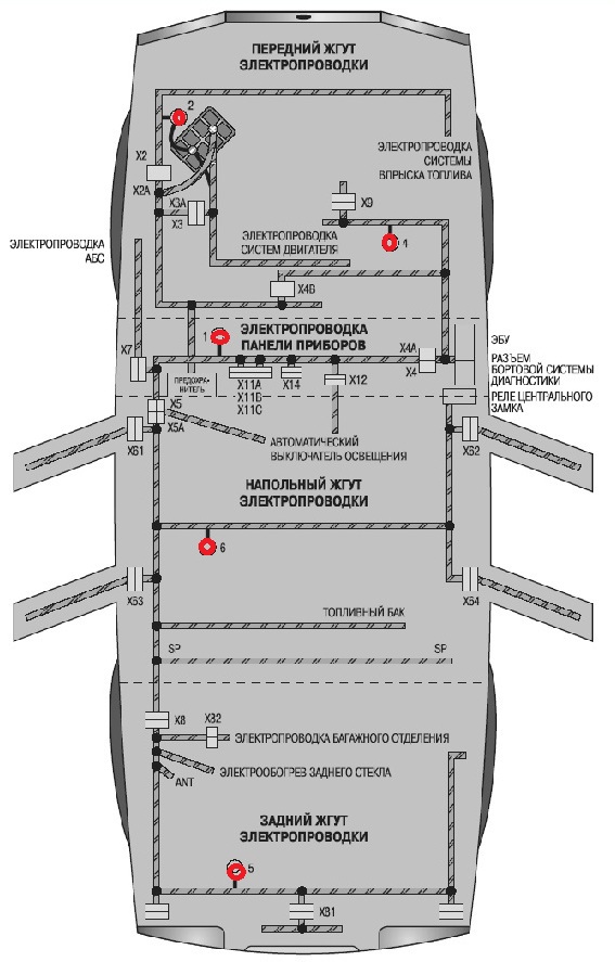

- - godzilla85   Кто знает где в машине находятся массы?   15.12.2011, 19:40
- - WILL   весь кузов используется в качестве массы.   15.12.2011, 20:40
- - Anatoliy   Всё что красным это массы.   15.12.2011, 21:58
- - Valeriy   Цитата(godzilla85 @ 15.12.2011, 20:40) Кт...   15.12.2011, 22:37
|- - godzilla85   Цитата(Valeriy @ 15.12.2011, 22:37) В дан...   17.12.2011, 22:13
- - Valeriy   На схеме, той что Анатолий выложил, отмечены едини...   17.12.2011, 22:34
|- - godzilla85   Цитата(Valeriy @ 17.12.2011, 22:34) На сх...   17.12.2011, 22:35
|- - Puric   Цитата(godzilla85 @ 17.12.2011, 22:35) Бо...   18.12.2011, 14:36
|- - godzilla85   Цитата(Puric @ 18.12.2011, 14:36) ЗА плас...   19.12.2011, 9:33
- - Anatoliy   RE: Перестала работать 4-я скорость у печки. Что сломано?   18.12.2011, 23:50
- - Anatoliy   Сначала посмотри первую массу в центре рулевой кол...   19.12.2011, 10:46
