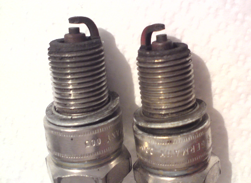

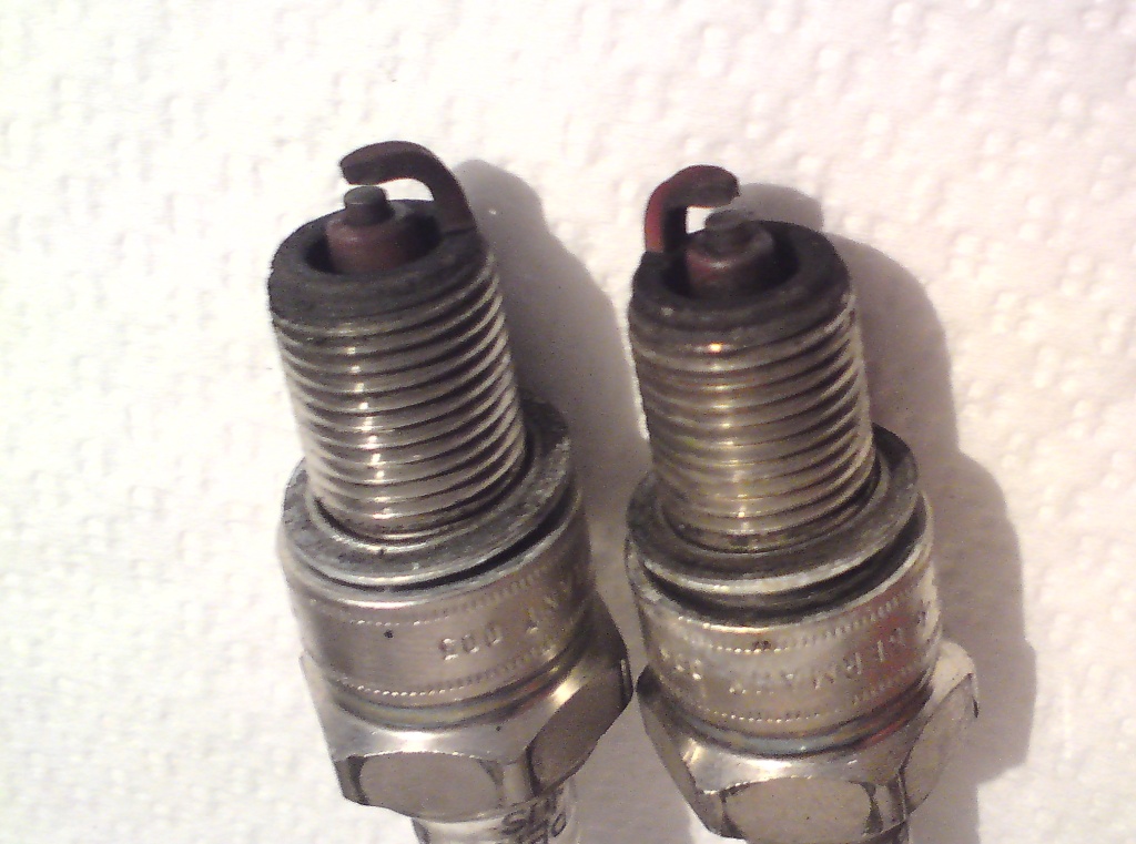

Вот как выглядят свечи BOSCH после 20 000 км пробега. Заправлялся на оранжевых заправках со смайликами, бывшие УКРТаТнафта, теперь называются "Кершер". Бензин 92-й.
Судя по состоянию свечей, присадки в бензине имеются в достаточном количестве.
Видимо, 20 тыс для езды на нашем бензе, это много для свечей. Буду менять каждые 10-12 тыс.
И следует помнить, что электроды понемногу выгорают и изнашиваются. В результате, из зазора 0,8 мм в начале эксплуатации, получилось 0,85 мм после 20 тыс. пробега (замерял щупами).
