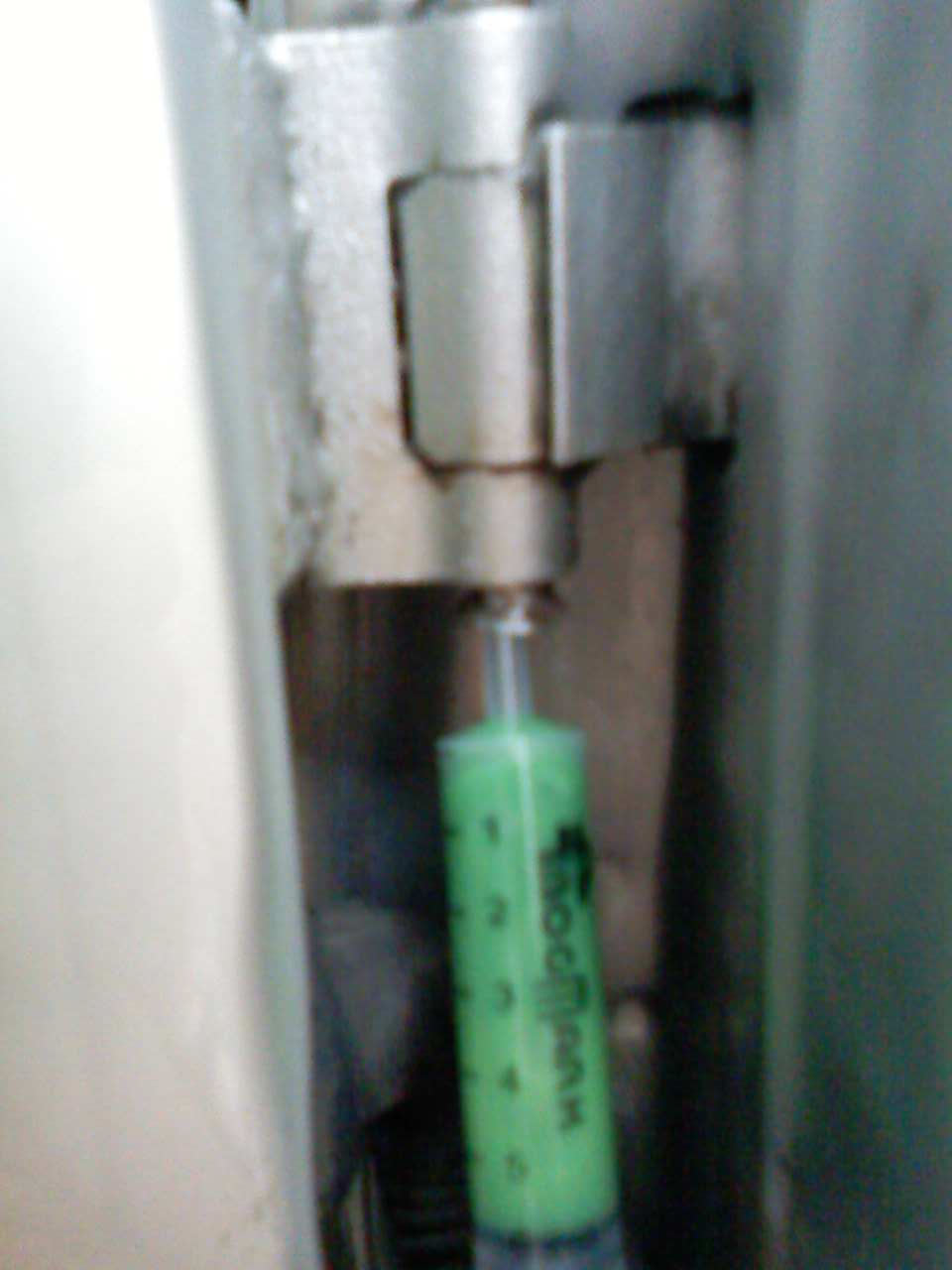

Привет всем! Данная тема открыта давно и давно ни кто не заходил сюда. Я немножко разобрался со скрипами в дверях. Может кому то и пригодится! В основном, практически у всех, скрипит правая задняя дверь и иногда правая передняя. Проблема не только в уплотнителях, а еще и в замках. Как уже сказали раньше - кузов играет и защелка замка трется о металлический фиксатор закрепленный неподвижно на кузове. Нужно всего лишь немного опустить его ниже ( металлический фиксатор, т.е. штырек с отверстием под шестигранник) и звуки пропадают. А для закрепления данного эффекта можно купить аэрозольный баллончик тефлоновой смазки и побрызгать в замок на пластиковые трущиеся части. Добавьте также силикон на уплотнители и Ваша Ксюха будет тише любой крутой иномарки. После всех вышеуказанных процедур моя машина просто бесшумная. Тефлон подкачиваю через три-четыре месяца, предварительно вытерев насухо и почистив от грязи замки. Дверные петли смазываю трансмиссионкой Пемко ( в ней много восстанавливающих присадок и хорошо проникает), эффект прекрасный, все работает четко и влага не попадает, о ржавчине и заеданиях речи даже нет, петли как новенькие.
