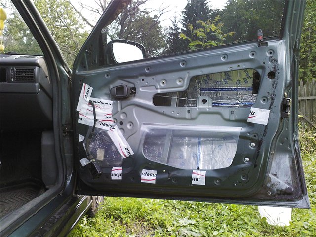

После очередного дождика психанул, взял скотч и пленку, расковырял дверь и сделал как на фото, теперь в салоне сухо.

как говориться тема закрыта отписался)))))) Так и меня проблема авто 3 месяца воды с литр у водителя((( у пассажира сухо! думаю посмотрят или нет?? В Луганске! так поставил уже ГБО!!! А они сцуко могут закапризничать(((
сообщение 1.4.2014, 18:51
Если на пластмаске порогов есть вода, то она под пластмассовым порогом протекает вниз под поролон. Ковролин тоже будет намокать.
Сними карту и посмотри как герметично приклеена на незамерзающий герметик пленка.
Я делал так все 4 двери.
http://www.nexia-faq.ru/dorabotka/voda-v-nogah.html
Поскольку вода по-любому попадает на пленку, собирается, находит слабое место и протекает.

снова вода решил сделать так!
сырой резиной замазал провода)))
вот так замазал
потом проклеил дырочки! только одну дверь сделал(((
вот так дырочки заклеил!
потом купил пленку! и клей маркироввка на фото! думаю течь не будет??? и как эта резина не отклеиться?? еще зеркало проклеил снаружи!
