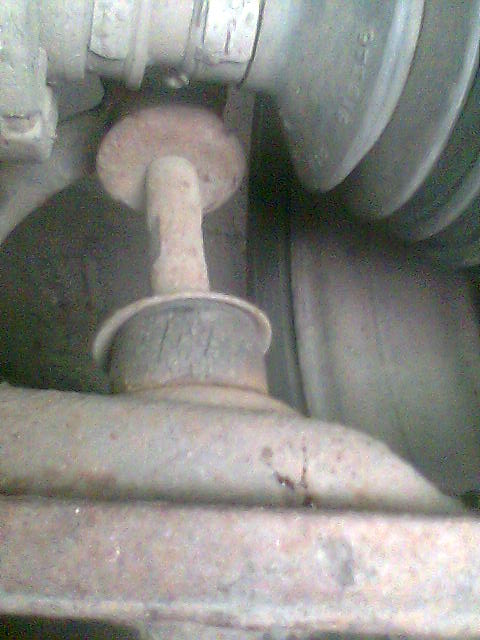

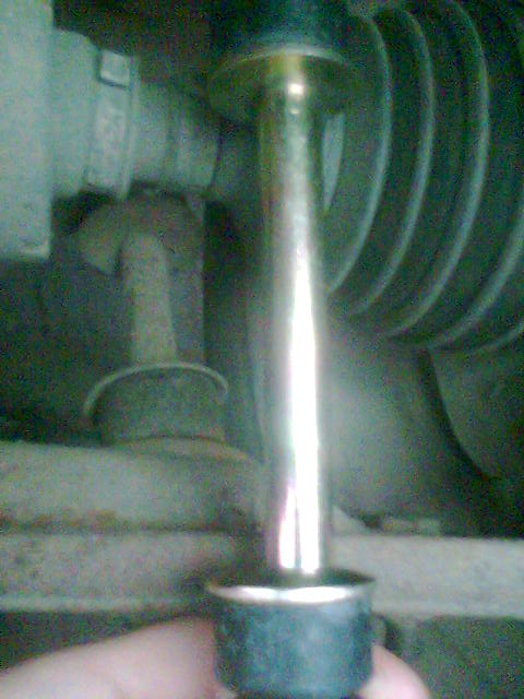

Привет всем, недавно в Гостомеле купил стойки стабилизатора захотел поменять а у меня стоят какие то не такие, хотя я и просил что бы дали на нексию.. Отличаются они тем что новый длиннее в средней части примерно на 4-5 см, я боюсь если поставлю то рычаги стабилизатора на ямах верхней частью будут касаться кузова или я не прав, подскажите кто с таким сталкивался!!!!??? вот еще и фото
У меня стоят такие как твои купленные. Тут два варианта или это того времени техническое решение или кто то укоротил их во времья эксплуатации.
Если старые стойки работали хорошо то можно укоротить втулку до необходимых размеров и подыскать подходящий болт.

Это опелевские, тока не помню с какого помоему с асконы хотя могу ошибатся, исчи с нексии эти ставить не стоит.

Понимаешь скажи человеку ищи с Кадета, ему опять что-то напарят другое.
А вообще они стоят:
Нексия Есперо Ланос Кадет Е Кадет D/

Спасибо, будем отдавать обратно...

Если длинна внутренней втулки 90 мм, это расстояние между внутренними шайбами то они идут на узбечку.

А в кузов не упирается ??? Если на узбечку то и на корейку должны... ???

да.

Не могу знать какая конфигурация реактивной тяги (стабилизатора) на корейке.
У меня в кузов не упирается.
Если не хочешь рисковать то среж до необходимого размера внутреннюю втулку и соответственно стягивающий болт а остальное так как есть.

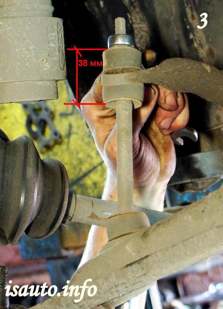

Я надеюсь затягивал гайки до расстояния между наружными поверхностями металлических шайб на рычаге стабилизатора = 38мм. Это расстояние, означающее нужный натяг резинок.
Трубку можно было промовилеть. Резьбу тоже.
разумеется, штангенциркуля не было, но рулеткой отмерил. единственно что одна сторона прямо затянулась - я с водительской начинал, а вторая несколько наискось как у этого пользователя -
