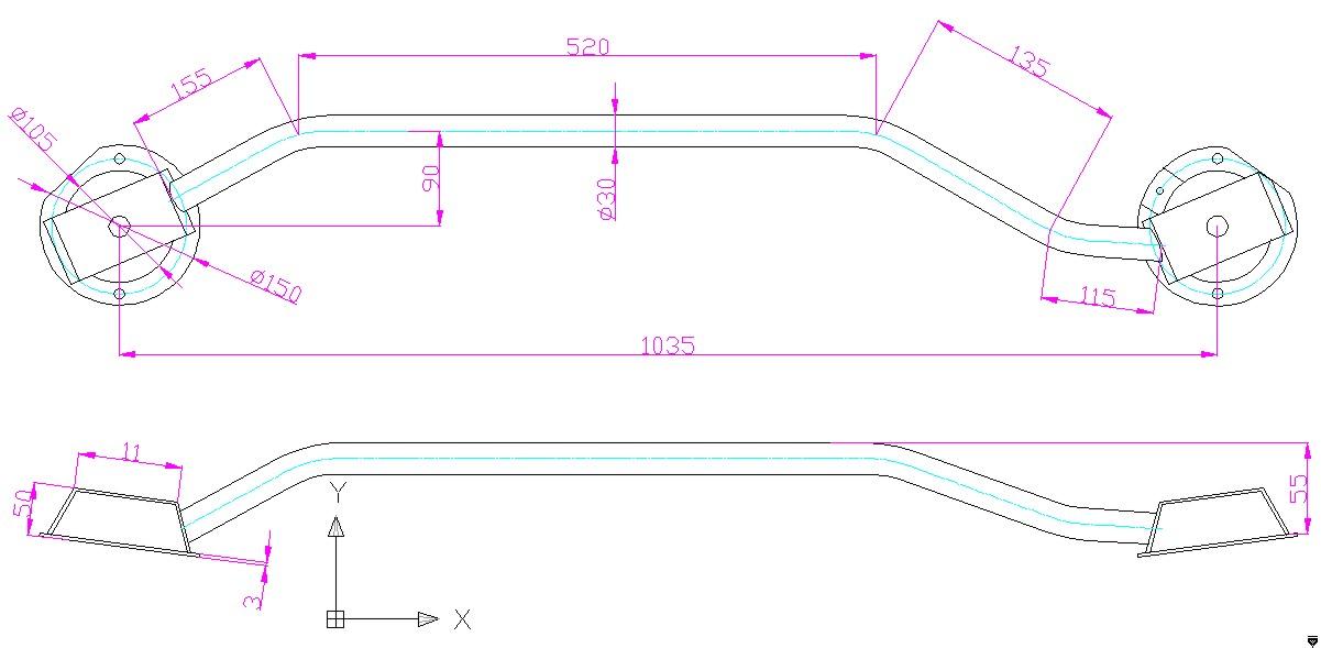

Мне кажется что такие модификации лучше делать с распорками (причём как верхней, так и нижней) - тогда есть шанс что-то выставить.
А если немного раздвинуть стаканы, то, возможно, не придётся подпиливать крепление шаровых (у Вас же верх колёс внутрь завален - типа так: / \ ?).
Да и правильнее регулировать таки сверху. Типа опорник двигать или такую штуку замутить
Сообщение отредактировал traffic - 24.12.2013, 21:44
именно так. На счет опоры-согласен. Можно обойтись малой кровью, так как завалены они еще в пределах нормы. Надо пробывать.

ПИривет! Вчера опять делал схождедие... Подъело резину с внутренней стороны правого колеса. Схождение привели в норму, а развал с кастором - это ппц (в красной зоне).
Мастера,как обычно, просто развели руками, мол с завода так. Оно то понятно,что с завода... Но все же до идеала там оч далеко. Особенно кастор. У всех так.
Может распорку в капот купить?
Конечно купи . если даже не сильно исправит развал,то все равно машина станет лучше управлятся.

Во-вторых такие углы можно выровнять, например, шлифонув посадочные места цапф или "кривыми" пластинами. Правда не знаю кто возьмётся.
В-третьих дешевле астровскую балку поставить, только найти ровную.
Насчёт гарантии - сомневаюсь. Нассан в Киеве, например, съезжает - типа сам ударил.

ну развал да ! А схождение как сам ударил? еще домик вперед)
сообщение 2.12.2014, 9:06
Сообщение #80
Ну почему же - запросто можно ударить так, что нарушится и развал и схождение (мало того, я не представляю как ударить так, чтобы нарушилось исключительно что-то одно).
Кроме того удар может быть и изнутри - смотря как занесло и что где лежало...

короче загнал свою ксюшку на Сырецкую, через часа 2 звонок все ок. Машина на стенде приежайте приехал углы завалены, развала нет(( Схождения тоже. Доругались с мастером до того что он говорит что вы хотели за8тыс баксов самолет себе, а я в ответ нет просто ровную авто! В итоге поругались он бросил все и убежал с цеха, сказал я с вами разгаваривать не буду, я говорю углы кому завалены?? он так должно что резину есть? он да на 20тыс и все? он резина гарантии нет(( и ушел. В итоге пришел Азис, поговорили с ним он сказал будем точить шайбы приятный адекватный Начальник. Оставили мою ксюшку на 10 дней минимум((( что будет незнаю, просто говорят что и новые балки кривые((

забрал свою ксюшку токаря пластины сделали)

А кто токарям заказ делал?
Ну а так - помогло?
токарям уздео. ну все в зеленой зоне стало
сообщение 14.12.2014, 10:53
Сообщение #91
Поздравляю!
